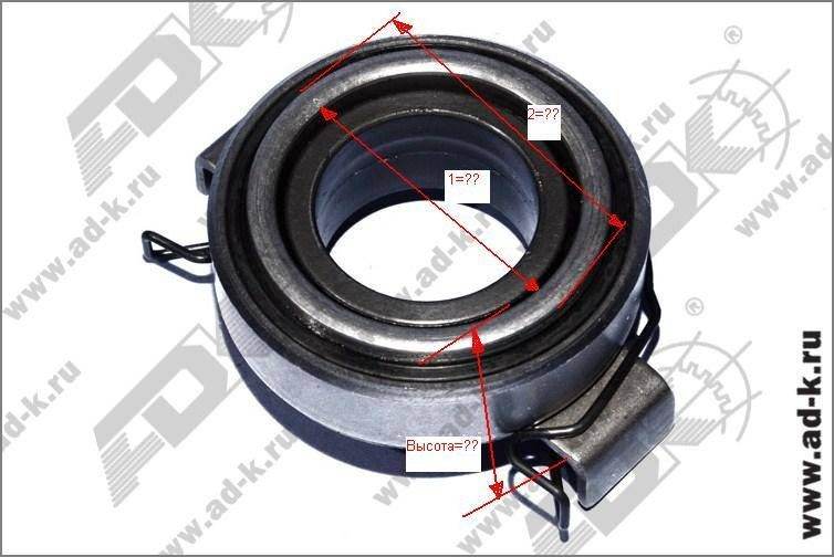

Пожалуйста, может мне не поможете найти размеры это подшипник: PHC Valeo PRB-100?
Спасибо!

Keepout писал(а):
Что нужно то? я его померил размеры такие.
нужни ети размеры , думаю что они отличается от оригинала подшипник:

Keepout писал(а):
Завтра на работе буду померю.
Спасибо коллега, было бы ожидать именно для этой модели PHC Valeo PRB-100!

Вот держи.
1) 45
2) 54
3) 19.5
PRB-100_2.jpg [38.63 КБ]

Спасибо Keepout :a_g_a: :a_g_a: :a_g_a: :dr_ink: :dr_ink: :dr_ink:
, будет сравнивать с оригинальным подшипник

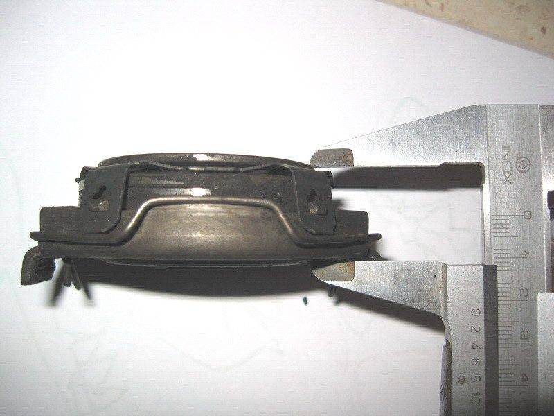

Вот оригинальные подшипник на картинка. Размер высота 23мм.
А PRB-100 который был к комплект сцепление PHC Valeo KIT: TYK-089 установлен на моем МКПП - высота 19,5мм :du_ma_et: .
Сцепление работает очен плохо, жесткий выключения 1-ва и 2-ого передача. При нажатии педали сцепление, двигател продолжает быть перетащить трансмиссия.

не не 19.5 не то, я не так как ты померил а по железную планку, завтра замерю как ты показал.

СообщениеДобавлено: Вт ноя 01, 2011 12:15 pm
Зарегистрирован: Вт май 11, 2010 3:59 pm
Сообщения: 525
Репутация: 63 [ ? ]
Машина: Subaru Legacy
Двигатель: EJ25
Этот размер, что ты показал на фотке 22mm.
