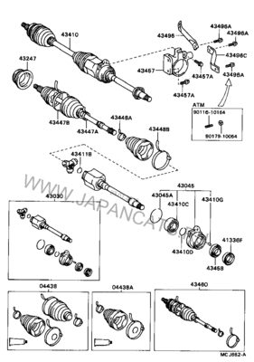

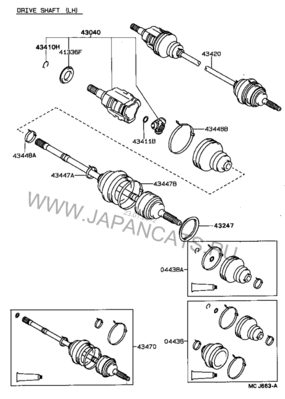

Спасиюо за ответы, если не сложно покажите пожалуйста где сальники, это карктинки по моему вину.
CImage.png [ 77.14 КБ | Просмотров: 6741 ]
CImage2.png [ 160.59 КБ | Просмотров: 6741 ]

это приводные валы,а тебе над на коробку
вот эти сальники тебе над-
обведен
