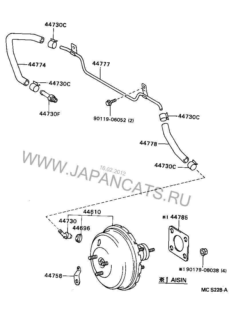

Если при нажатии педали тормоза то смотри вакумник и подводящие шланги -мож где утечка
CImage.png [ 49.55 КБ | Просмотров: 4847 ]

дергаться начинает не при нажатии на педаль, а при удерживании машины тормозом при полной остановке, причем не мгновенно после остановки, а примерно через минуту.... :(
