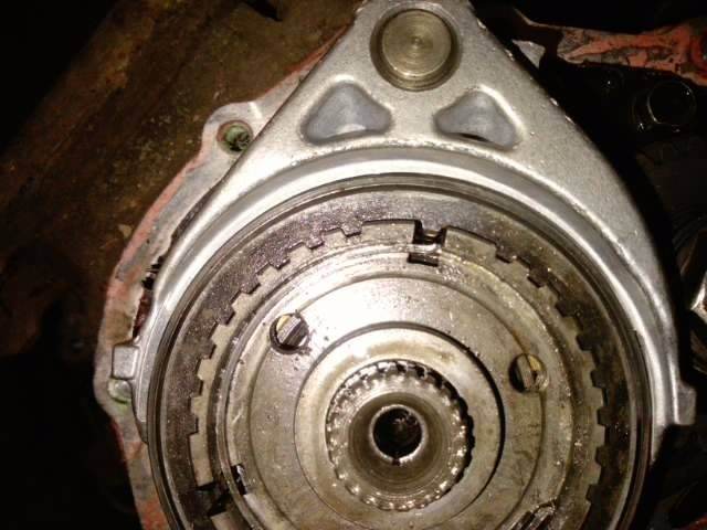

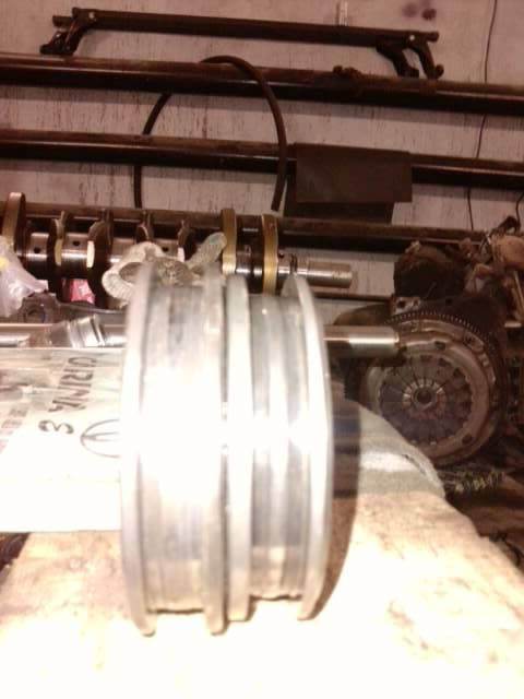

вилки по идее разные,хотя подходит на обе,но на S50 диаметр муфты немного меньше!

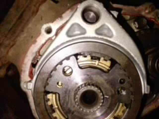

вот фото
Комментарий к файлу: разница вроде не большая....
муф.jpg [ 50.4 КБ | Просмотров: 3069 ]
Комментарий к файлу: вилка на родном месте...
1.jpg [ 47.41 КБ | Просмотров: 3069 ]
Комментарий к файлу: а вот так вилка от S50 сидит в S54
2.jpg [ 71.43 КБ | Просмотров: 3067 ]
