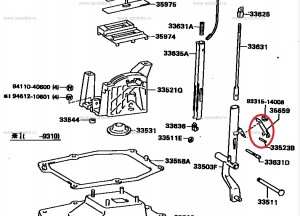

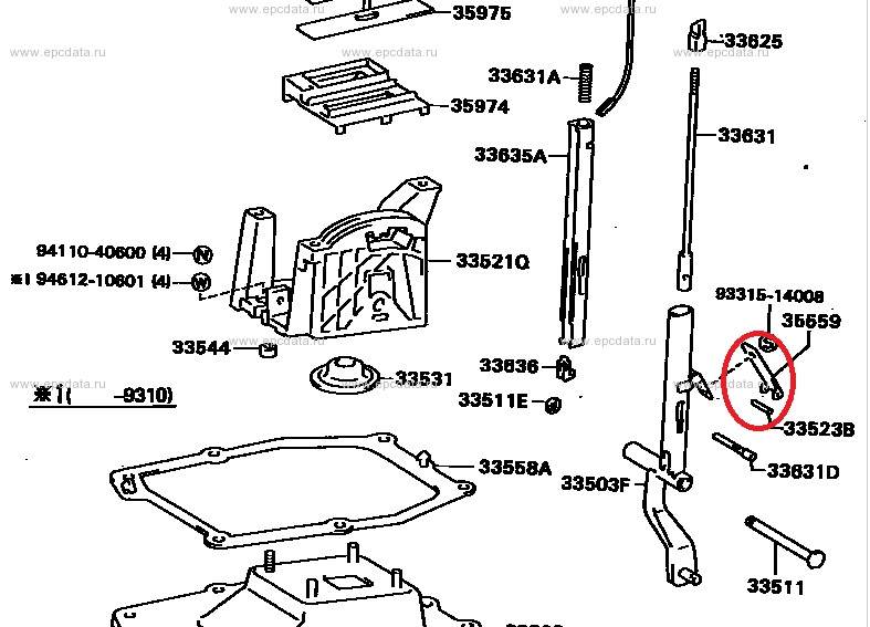

Nik1977aaa писал(а):
переключает без четкой фиксации в положениях
Некоторые детали внутренностей могут подойти, но мало что, если сломана или отсутствует
пружина с роликом, фиксирующая рычаг в положениях, то должна подойти, себе ставил :a_g_a: ,
из всего остального что может подойти, за фиксацию ни что не отвечает.
Вот эта пружина:
Селектор.jpg [ 125.36 КБ | Просмотров: 7358 ]
