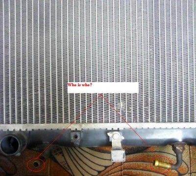

Доброго дня. Подскажите одну весчь!
Вот здесь написано как менять масло в АКПП путем полной замены в домашних условиях.
http://forums.drom.ru/toyota-caldina-ca ... 51207.html
Автолюбитель говорит о двух шлангах гидротранформатора, которые подходят к радиатору. Один входной, другой выходной. Один шланг (левый) он отсоединяет и сливает старую жижу до появления новой. Так вот. Я не могу понять, какой шланг мне отсоединить (т.к. на его машине они расположены рядом друг с другом, а на моей на расстоянии 15 см).
Фото радиатора прилагаю.
:s_o_s:
IMG0091A.jpg [ 69.85 КБ | Просмотров: 2564 ]

По идеи в правый входит из левого выходит, так что смотри откуда удобней ))

Там не в удобности дело по-моему. Мне надо снять шланг, в котором направление жидкости В радиатор..

Без разницы на самом деле, я снимал левый (если смотреть на картинку), жижа потечет тогда из штуцера радиатора, таким образом вымещается и старая жижа из трубки в радиаторе.

Во во, какая нах разница в или из. Просто если из, надо трубку с коробки скидывать или шланг свой вешать.
