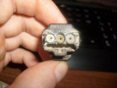

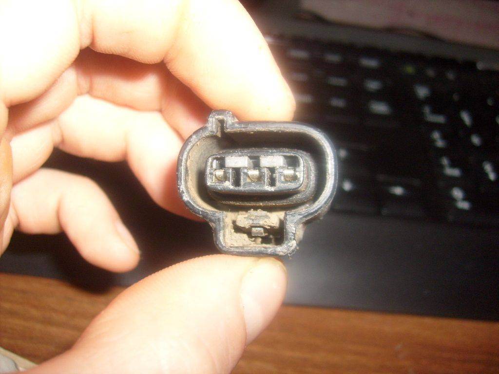

Оборвал провода у датчика скорости, когда коробку снимал.
Кто чем сможет помогите, не знаю куда провода подцепить. Их три: 1 красный, 2 черный, 3 черный с цветной полоской.
может есть у кого схема электронная, или ссылка на книжку по машине, или кому не трудно сфоткать с книги. За ранее благодарен!!!
S6306484.JPG [ 278.81 КБ | Просмотров: 3042 ]
S6306483.JPG [ 277.77 КБ | Просмотров: 3042 ]
СообщениеДобавлено: Вс фев 10, 2013 8:09 pm
Сообщения: 4383
Три провода один +12в появляется при включении зажигания, второй -минус прозвонить на массу, третий SPD сигнал спидометра. Расположение на датчике: + Spd - Схема здесь должна быть faq/ Попробую фотку ща найти.
