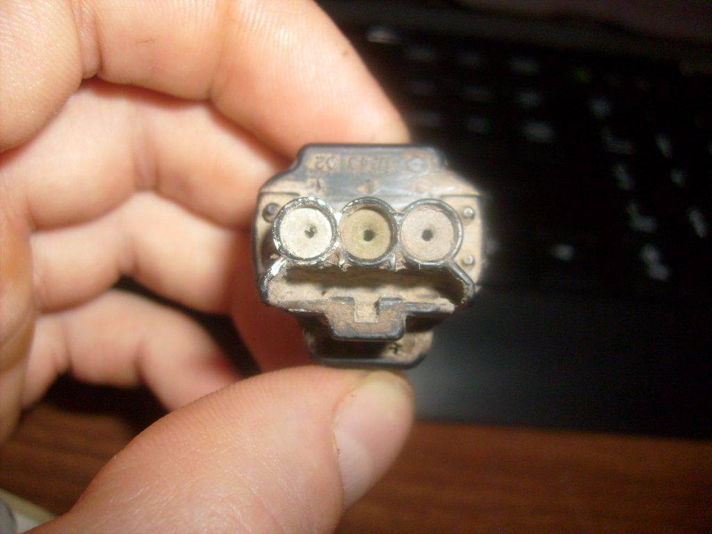

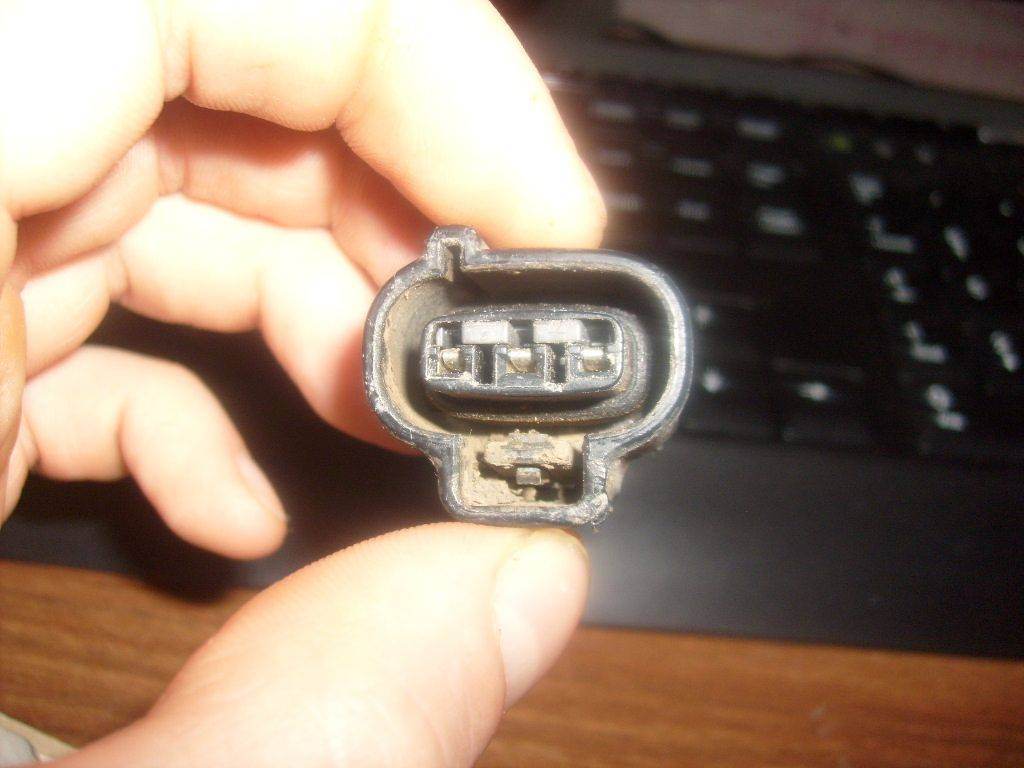

Оборвал провода у датчика скорости, когда коробку снимал.
Кто чем сможет помогите, не знаю куда провода подцепить. Их три: 1 красный, 2 черный, 3 черный с цветной полоской.
может есть у кого схема электронная, или ссылка на книжку по машине, или кому не трудно сфоткать с книги. За ранее благодарен!!!

Три провода один +12в появляется при включении зажигания, второй -минус прозвонить на массу, третий SPD сигнал спидометра. Расположение на датчике: + Spd - Схема здесь должна быть faq/ Попробую фотку ща найти.
