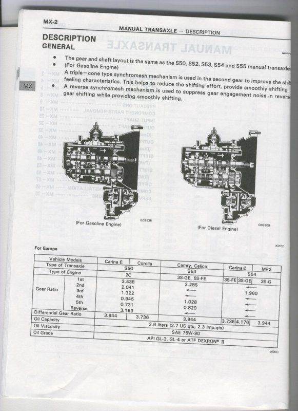

Коробка S53, масло ATF DII, уровень в норме.
Проблема №1 - туго втыкаются передачи 1, 3, 5.
Поменяны все пластиковые и не пластиковые детальки под рычагом МКПП, так же заменил изнашивающиеся детальки на самой коробке, там где троса крепятся. В этом месте люфты тросов минимальны. При "обычном" переключении рычаг как бы куда то упирается, его чуть назад и уже тогда можно воткнуть передачу. Именно воткнуть, а не плавно перевести одним пальчиком в нужное положение. На не заведённом двигателе всё летает и переключается как "по маслу". Но при переключении с двойным выжимом всё переключается хорошо.
Проблема №2 - на ходу гул как от троллейбуса.
При выжатом сцеплении гул полностью исчезает. Но на ходу так же может периодически исчезать, иногда он тише, но чаще громко.
Вчера поменял заднюю подушку двигателя, поставил полиуретан и гул стал вроде громче. Остальные подушки в порядке.
Подскажите пожалуйста - к чему готовиться? Сам грешу на подшипники.

P.S. На счёт выжимного надо подумать.
960.jpg [ 117.39 КБ | Просмотров: 3047 ]

Видимо, косяк в твоей книге. Обсуждалось уже когда-то. Самое правильное масло для наших МКПП - GL4 75W-90.
Возможно, по причине неправильного масла и возникли проблеммы в КПП. Вкрытие покажет...

Да не, в книге нет косяка, у меня в мануале по Карине 2 было написано "в зависимости от типа коробки C50 или S50, в один тип надо Декстрон заливать, а в другой трансмиссионное".Какое масло в какой тип коробки заливаается уже не помню. А как узнать какой тип коробки в мануале не написано,я только потом вычитал на дроме, что тип КПП указывается на шильде под капото.Помню,что в мою должен заливаться декстрон, а было залито обычное трансмиссионное. Первая коробка умерла через 1,5 года, сначала начала хрустеть при переключении с 1 на 2 передачу, потом и на 3 а потом и 5 стала вылетать, подозреваю что это все из-за неправильно залитого масла в коробке.
Нет, это не косяк...
