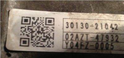

Вы правы найти блок управления EFI единственный вариант, вот только какой именно мне нужен, я блин на 100% не уверен что эта АКПП A247E так как на ней ничего особо не написанно, только есть такая наклейка
QR код не читается =(
Добавлено спустя 21 минуту 27 секунд:
Друзья как узнать какая именно у меня АКПП??

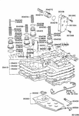

CImage.png [ 231.28 КБ | Просмотров: 2771 ]
Если честно я даже не знаю с какой машины эта АКПП и на каком двигателе стояла, надо узнать чтоб купить правельный блок управления EFI

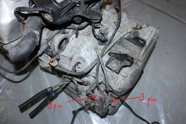

С виду она выглядит так:
ыы6г6.jpeg [ 87.98 КБ | Просмотров: 2771 ]
Пожалуйста помогите определить номер АКПП и на каком ДВС она стоит?
