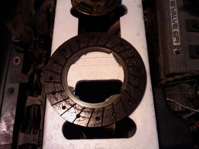

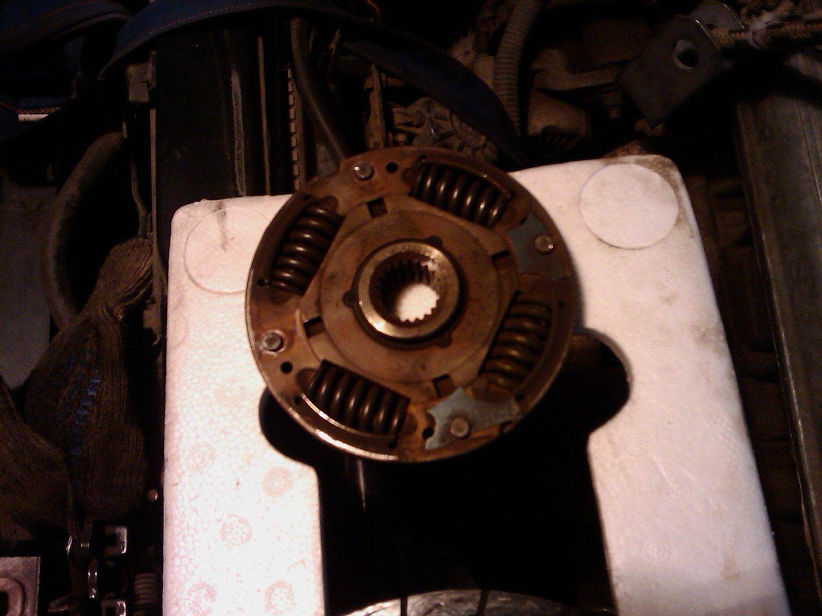

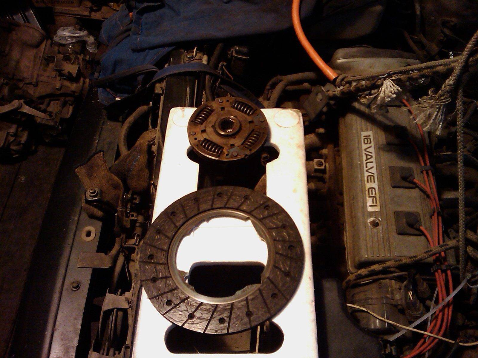

Всем доброго времени суток.
итак, как обещал отписываюсь. МКПП С52. Поломка оказалась в диске сцепления, а точнее поломан оказался диск сцепления (см.фото) 8)
Машина не наша, у знакомого. Замену проводили самостоятельно в гараже с ямой.
Фотоотчеты по замене сцепления присутствуют, но и от себя скажу не та это процедура не самая простая, но вполне осуществима. Коробку снимали/ставили на не снятый мотор в первые.
Глаза боятся руки делают :twisted:

IMAG0185.jpg [ 393.82 КБ | Просмотров: 23172 ]
IMAG0186.jpg [ 360.64 КБ | Просмотров: 23172 ]
IMAG0187.jpg [ 495.5 КБ | Просмотров: 23172 ]
