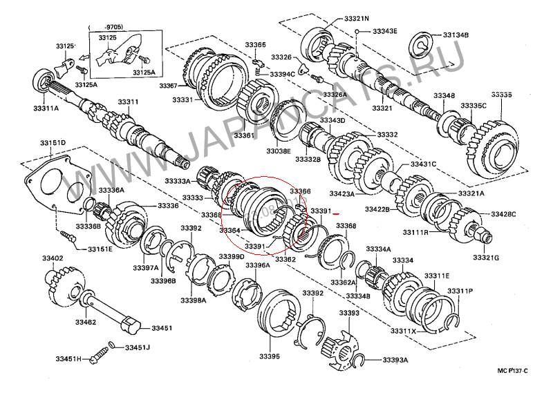

парни подскажите пожалуйста номерок синхронизатора 3 и 4 передачи и если есть то все в сборе. А то в экзисте не могу найти :ne_vi_del:

TOYOTA CARINA E 2.0 GLI (ST191) 3S-FE МКПП 1992

вин JT164ATK000073621

Не у что решил коробку перебрать? Как сделаешь отпишись о результатах и нюансах переборки - я похоже тоже скоро в коробку полезу :(

без проблем. Вот только номерок бы...

мысля логически 3336812050, одинаковые должны быть на 3 и 4

а в комплекте Нет с шестернями 3 и 4 передачи. А то есть такое опасение что и их уже подъело

Блок синхронизатора один на3 и 4 передачи.

Всем привет подскажите пожалуйста какой синх. отвечает за 3 передачу, кстати может у кого рядышком есть коробка на продажу :?

Мотор какой?

Пардон 3SFE

Вот так.
