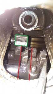

Всем привет. Менял сальник механизма выбора передач, устанавливаться обратно механизм не захотел, если входил до конца, то включались только две какие-то передачи, т.е. он двигался вправо и влево, а вперед и назад нет. В итоге вообще заклинил и его теперь не вытащить! Ковыряался с ним около 6ти часов - результатов никаких. Как мне его теперь вытащить из кпп? У меня на шильде под капотом написано С51, подойдет этот механизм от С52? Подумываю его болгаркой срезать и вытащить по кускам, если найду б/у механизм. Если решу не резать и сниму кпп, то придется ее разбирать, чтобы достать его? Нужны ваши советы, т.к. гаражом разрешили воспользоваться на определенный срок и время поджимает. Первый раз залез так глубоко в карине, первый раз всё очень сложно и непонятно.. Если вдруг есть кто из Мурманской области с пропуском в Североморск - приму любую помощь :)
Вид внутри отсека под механизм, как должны быть расположены эти шестеренки для правильной и гладкой инсталяции?
Механизм перед разбором сфоткал и собрал как на фото (наконечник с пружинкой тоже установлен)

штоки вилок:
Штоки вилок кпп.jpg [ 114.77 КБ | Просмотров: 3617 ]
каждый шток отвечает за 2 передачи, как на рычаге, один за 1ю и 2ю, второй за 3ю и 4ю, третий за 5ю и Задн.Ход,
какой за какие передачи отвечает я к своему стыду не знаю :? , знаю только что средний это 3 и 4,
и у каждого должно быть 3 положения, нейтраль по средине, и какая то из передач в крайних положениях,
у тебя на фото уже не правильно!!!, похоже только дальний стоит в нейтрали, а два ближних на какой то
передаче, получается включено одновременно две передачи!!!, когда достанешь механизм выбора,
подвигай их, найди среднее положение, и оставь в нем, на фото красным отметил как мне кажется они
должны стоять, то что отметил зеленым,( не помню что это, и за что отвечает :? ), похоже что само занимает
нужное положение, потому как видно что подпружинено, на всякий случай и его подвигай - проверь,

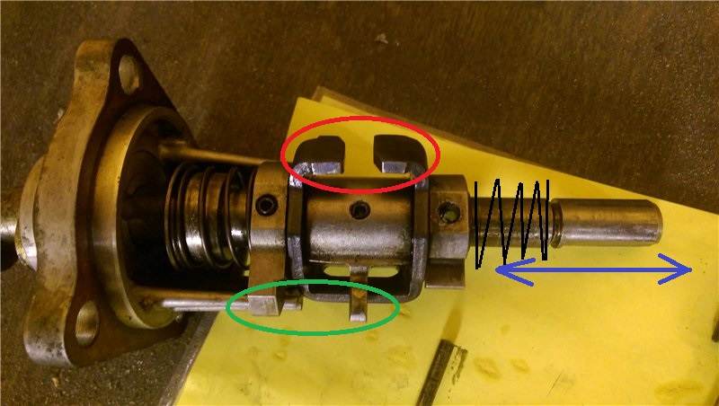

теперь механизм выбора:
Механизм выбора передач..jpg [ 104.35 КБ | Просмотров: 3617 ]
то что отмечено красным и зеленым, должно стоять по одной линии, и входить в прорези на штоках вилок,
то есть должно быть направлено в низ при установке, а вот как должно быть относительно
люминевого основания опять не помню, но думаю разберешься, теперь по сборке его самого,
мне кажется там должно быть две пружины, а я вижу только одну???, черным отметил где кажется должна
стоять еще одна, и походу чем то фиксироваться должна, они в паре должны удерживать среднее положение
(рычаг в салоне влево или право), ты когда собрал у тебя по синей стрелке двигалось???,
должно было двигаться внутрь и наружу, и под действием пружин, возвращаться в среднее положение,
так выбирается шток нужных передач.

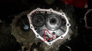

можно снять крышку шестерен 5-й передачи, если я не ошибаюсь, под ней должны торчать штоки
вилок, от туда попробовать их подвигать, правда это только если коробка снята :( , вот нашел картинку:
шестерни 5-й передачи и штоки вилок.jpg [ 138.56 КБ | Просмотров: 3617 ]
отметил штоки, только "туда - сюда" судя по картинке, только 2 из 3-х можно подвигать,
но все же лучше чем ни чего, давай удачи тебе, главное без нервов!

Вставлял я его так как ты и писал, всё везде было в один ряд, там где ты нарисовал черную пружинку, она у меня тоже собрана, просто на фото ее нет. Около 3х часов ночи, выпив пива, я понял в чем дело, при сборке этого механизма, я с вероятностью более 50% установил тарелку, которая на фото слева, ЛЕВЕЕ стопорного кольца, которое там стоит, из-за этого шок у меня плохо ходил по синей стрелке на твоем рисунке (вперед-назад). В общем теперь нужно его как-то достать из кпп. Половины кпп на герметик собираются или на прокладку? Коробка у меня не уже на машине, а еще на машине, я ее не снимал и не хотел, а вытащил полностью мотор :)
