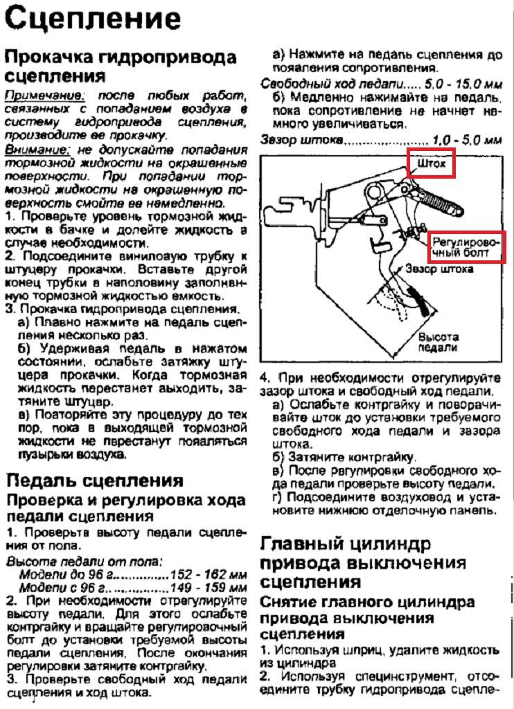

Можите посмотреть на какой высоте стоит педаль сцепления, и находиться на одном уровне педали тормоза. Или намного выше.По моей машине в мануале высота педали сцепления 16-17 см.У меня стоит 13.5 см.И больше неполучаеться сделать.чтото непонимаю или ошибка в мануале.Если нетрудно подскажите.
у меня 152-162 по мануалу, регулировочный болт и шток крутил?,
нужно это делать одновременно, одно другому может мешать.

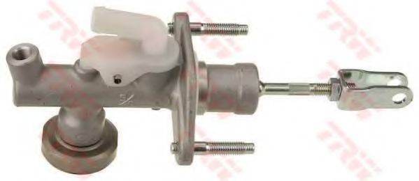

регулировочный болт и шток крутил?, Болт крутил,он вообще некак нереагирует,.С кавролином 14см без него получаеться 13.5см.Педаль сцепления и так уже выше педали тормоза, хотя высота 13.5см.Надо регулировать только штоком пока.Шток надо закручивать при выставления высоты педали сцепления.Сейчас педаль зависит только от штока,от болта нечего неменяеться.И сколько резьбы штока должно выходить из скобы спереди. Достался главный цилиндр сцепления, сказали что сняли с карины 1997 года.Чтото ине показался странный.Но подумал может год такой и такой в этот год ставили.Он подойдет мне такой цилиндр. и что вы думаете по этому цилиндру, пробил его он от ниссана.

у меня тоже не сходилось с мануалом, в итоге я мерил прямо снизу, а не под наклоном как в книге, как то не понятно там

а что за байда у него снизу?

а что за байда у него снизу?Я сам думаю что это за байда,может отстойник, больше некаких мыслей. Размер цилиндра как и у нашего,снят с двигла 2.0л. Резьбу магистрали проверю,но кажеться что стандартная.Только мучеет это снизу штуковина для чего,притом она отвинчиваеться есть со сторон сточка под ключ.Меняеться или чистиься,но скорей всего играет роль отстойники. фильтр и тд. И на фото что и зачем неясно.
Ну и не ломай голову, главное чтоб не уперлось во что нибудь,
при установке, или просунуть не помешало :)

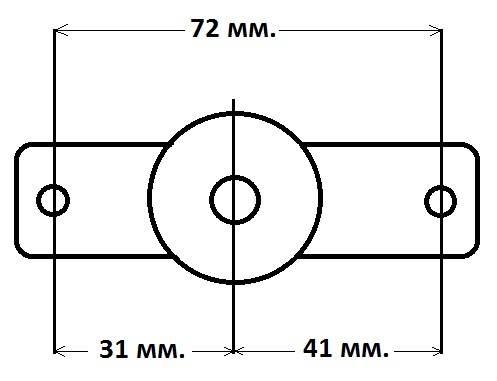

Я замерил уже, насколько смог точно, там получается одна шпилька
относительно штока дальше другой, вот результаты, в картинках :)

ALEX-72. огромное спасибо.Собираюсь менять главн.ц.Чтобы подготовиться. Померил на своем гл.ц. между шпильками по центрам 72мм а вот между цетрам штока и шпильки 36мм у обоих сторон шпилек.А играет это роль.Или может в отверстие в кузове непоместиться.

Думаю что может, да и шток уйдет в сторону, а это нехорошо :( ,
