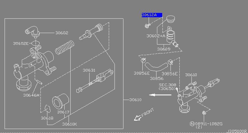

регулировочный болт и шток крутил?, Болт крутил,он вообще некак нереагирует,.С кавролином 14см без него получаеться 13.5см.Педаль сцепления и так уже выше педали тормоза, хотя высота 13.5см.Надо регулировать только штоком пока.Шток надо закручивать при выставления высоты педали сцепления.Сейчас педаль зависит только от штока,от болта нечего неменяеться.И сколько резьбы штока должно выходить из скобы спереди. Достался главный цилиндр сцепления, сказали что сняли с карины 1997 года.Чтото ине показался странный.Но подумал может год такой и такой в этот год ставили.Он подойдет мне такой цилиндр. и что вы думаете по этому цилиндру, пробил его он от ниссана.

а что за байда у него снизу?Я сам думаю что это за байда,может отстойник, больше некаких мыслей. Размер цилиндра как и у нашего,снят с двигла 2.0л. Резьбу магистрали проверю,но кажеться что стандартная.Только мучеет это снизу штуковина для чего,притом она отвинчиваеться есть со сторон сточка под ключ.Меняеться или чистиься,но скорей всего играет роль отстойники. фильтр и тд. И на фото что и зачем неясно.

Есть штуцер от рабочего ц..Попробовал вкрутить в этот главн.ц.. Чтото туго и почти неидет.Резьба м10 может шаг другой. И еще штуцер от главн.ц/на фото/ м10 незакручиваеться в раб.ц. очень туго идет.Может такое что шаг другой на главн.ц. Или на магистрали штуцера на раб.ц. один шаг а на главн.ц другой шаг.Если есть возможность проверить магистральные штуцера с оба конца попробовать закручиваються и в главн. и раб. Посмотрите у кого под рукой магистраль.

Брал с разбора раб.ц. и этот главн.ц. достались честно за копейки.Уверял чел.который снимал оба цилиндра,что снимал именно с карины 2.0л.133л. только год 1997г.Посадочные имеети ввиду расстояние по шпилькам их расположение.Вот это проверить пока некак,нет у меня главн.ц чтобы померить.Если есть под руками главн.ц. померти по шпилькам расстояние.На будущие он стоит намного дешевле гавн.ц. чем наш главн.ц.на карину.Есть смысл такой брать.

Посмотрел на своем на главн.ц.о котором тема ,получаеться первый слева

ALEX-72. огромное спасибо.Собираюсь менять главн.ц.Чтобы подготовиться. Померил на своем гл.ц. между шпильками по центрам 72мм а вот между цетрам штока и шпильки 36мм у обоих сторон шпилек.А играет это роль.Или может в отверстие в кузове непоместиться.
СообщениеДобавлено: Сб авг 13, 2016 3:50 pm
Думаю что может, да и шток уйдет в сторону, а это нехорошо :( ,
ВСЁ!, уговорил :D , забирай за 500, только одно условие :ts_ss: ,
