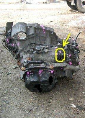

СообщениеДобавлено: Вт дек 15, 2015 9:11 pm
Сообщения: 297
Откуда: Калуга
Машина: Carina E хэтчбек
Двигатель: 1800 lb
Мужики хлюпает (скрипит) педаль сцепления (пыльник 33531-12020 как будто залупился) рычаг весь блестит. Кто нибудь менял этот пыльник? Есть сложность в чём либо? Попробую тоже смазать вилку, отпишусь
пыльник.jpg [ 32.72 КБ | Просмотров: 5956 ]
