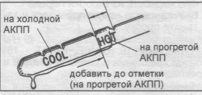

ниже фото,в котором все описано
Саня уфимский писал(а):
а почему тогда при холодном коробасе уровень подымается
сам ответил
типа стекает весь в картер
точнее в поддон АКПП
а
начитался дури
это ты правильно делаешь,что сперва читаешь.
щас найду тебе,как долить масло.

ну смари если я сейчас долью, тогда на холодную уровень еще выше заберется и будет около первой риски HOT так? или на холодную тоже надо пускать движок когда мериешь ?
 Заголовок сообщения: Re: непонятки с уровнем масла АКПП
СообщениеДобавлено: Пн авг 27, 2012 7:58 pm
ты мозги себе не ипи и мне тоже :D
просто делай,как это делают все,по правилам.
тут обсасывают,как надо доливать правильно масло
почитай статейку,там пишут что льют когда дрыгатель заведен.

НА холодную проверяют уровень, заведя двигатель после стоянки. Например, "на холодную" уровень проверяется при замене жидкости - это приблизительный уровень(что б коробку не спалить, когда прогревать на ходу будешь), на него ориентироваться не надо. Реальный уровень меряется на ГОРЯЧУЮ. Как? Fred_SPb написАл выше
Добавлено спустя 3 минуты 55 секунд:
То, что на холодную, не заведя двигатель, уровень у всех разный:
Уровень жидкости АКПП очень сильно зависит от температуры. Следовательно после ночной стоянки - от температуры воздуха. В разных регионах разная температура, вот и разный уровень. Жидкость АКПП очень сильно "теплорасширяемая".
