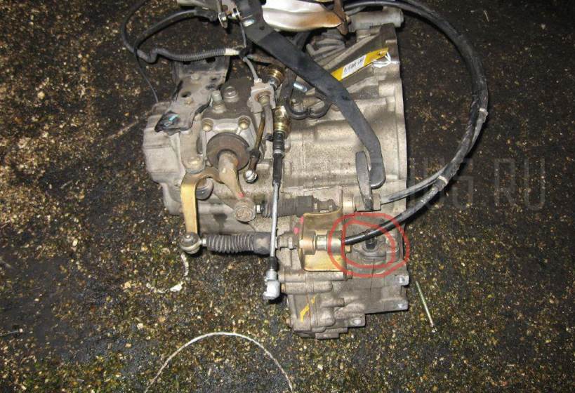

СообщениеДобавлено: Чт ноя 12, 2015 8:21 pm
Так... Где искал датчик скорости? Вот тут нет точно?
датчик.png [ 902.57 КБ | Просмотров: 7935 ]
Не, нету! это что за коробас такой?

Даже так)) Серёг, вот прям сейчас пойду, и гляну ещё раз! через 15 мин отпишусь!
Добавлено спустя 14 минут 18 секунд:
MerTV
Да!!! есть! Куча проводов, тросиков, грязи, и остальной хни из за которой сразу не разглядел!
и к нему подходит фишка с 3-мя проводами, это и есть датчик скорости?!
