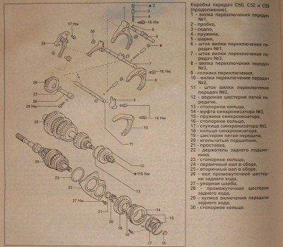

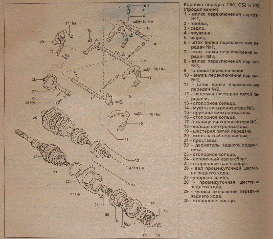

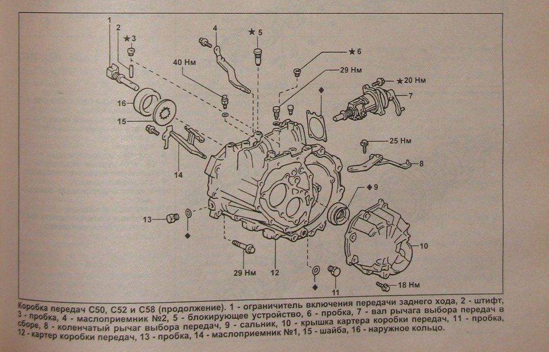

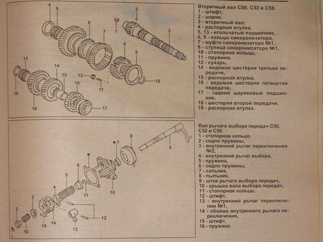

Что необходимо ремонтировать или заменить по мой МКПП??
Возможно проблем в вал рычага выбора передач в сборке??
Переместить рычаг к 5->4->3->2->1 нет поблем!
Переместить рычаг к 1->2->трудны включает третий передача ->4->5!
Ash
У меня тоже плохо втыкалась третья (со щелчоком) и задняя... немного покурив форум, нашел тему про кулису (спасибо Максымке). Час работы с данным агрегатом, и укорачиванием - вуаля и все стало очень четко
Ash Вы решили проблем??
korobka-1.JPG [ 186.77 КБ | Просмотров: 5218 ]
korobka-2.JPG [ 237.9 КБ | Просмотров: 5223 ]
korbka-3.JPG [ 223.5 КБ | Просмотров: 5222 ]
