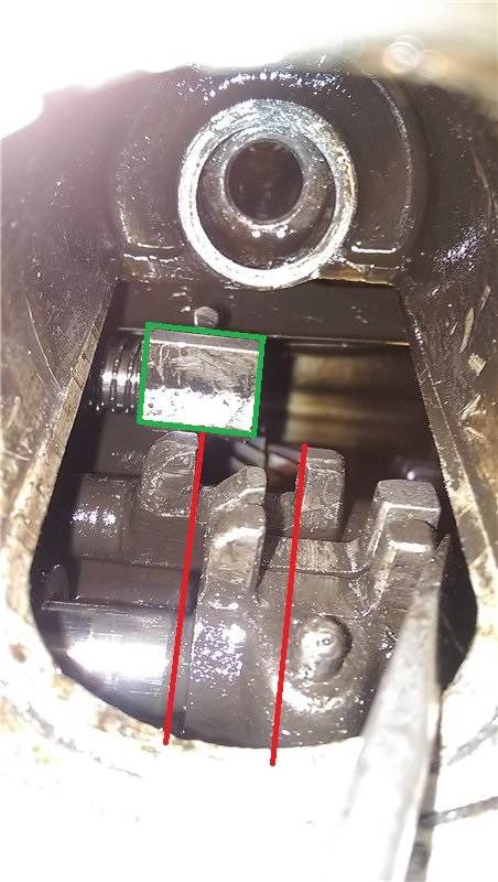

Вид внутри отсека под механизм, как должны быть расположены эти шестеренки для правильной и гладкой инсталяции?
Механизм перед разбором сфоткал и собрал как на фото (наконечник с пружинкой тоже установлен)

штоки вилок:
Штоки вилок кпп.jpg [ 114.77 КБ | Просмотров: 3737 ]
каждый шток отвечает за 2 передачи, как на рычаге, один за 1ю и 2ю, второй за 3ю и 4ю, третий за 5ю и Задн.Ход,
какой за какие передачи отвечает я к своему стыду не знаю :? , знаю только что средний это 3 и 4,
и у каждого должно быть 3 положения, нейтраль по средине, и какая то из передач в крайних положениях,
у тебя на фото уже не правильно!!!, похоже только дальний стоит в нейтрали, а два ближних на какой то
передаче, получается включено одновременно две передачи!!!, когда достанешь механизм выбора,
подвигай их, найди среднее положение, и оставь в нем, на фото красным отметил как мне кажется они
должны стоять, то что отметил зеленым,( не помню что это, и за что отвечает :? ), похоже что само занимает
нужное положение, потому как видно что подпружинено, на всякий случай и его подвигай - проверь,

я так думаю, скорее всего какой то из штоков включен на какую то передачу, и механизм зацепился
за шток тем что я отметил красным, вот и не выходит, нужно пробовать одновременно вращать корпус
механизма, и кулачок который отмечен зеленым, возможно получится поймать положение, в котором
он выйдет,

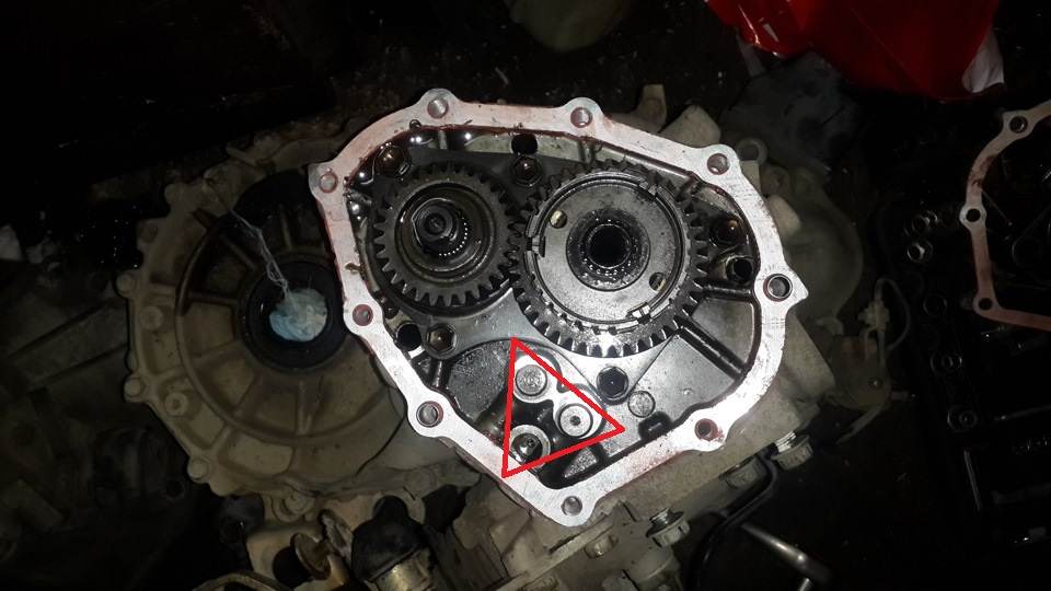

можно снять крышку шестерен 5-й передачи, если я не ошибаюсь, под ней должны торчать штоки
вилок, от туда попробовать их подвигать, правда это только если коробка снята :( , вот нашел картинку:
шестерни 5-й передачи и штоки вилок.jpg [ 138.56 КБ | Просмотров: 3737 ]
отметил штоки, только "туда - сюда" судя по картинке, только 2 из 3-х можно подвигать,
но все же лучше чем ни чего, давай удачи тебе, главное без нервов!
