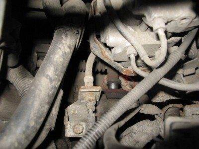

итак машина стоит на передаче, смотрю под капот и вижу! хочу спросить у спецов, это хорошо????
прям по центру, вроде это крепление от троса к мкппп

это вал выбора передачи. и здесь должен быть пыльник.

у меня этот же пыльничек весь в масле, не пойму почему :oops:
а так гляну завтра на своей и отпишуся :)

понимаю значит торчать так и должно.... тока за пыльником..... чтонибуть от тазика можно подогнать?

торчать так не должно, если есть пыльник. можно попробовать его натянуть на ступеньку(или как там она называется) на валу. может он у тебя просто соскочил. а от нашей надо смотреть, чтобы диаметры подходили и длина.

не должно---- не видно????
и ещё пыльник там круглый или квадратный?

пыльник круглый с язычком с одной стороны и трубочкой.
