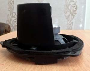

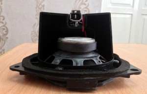

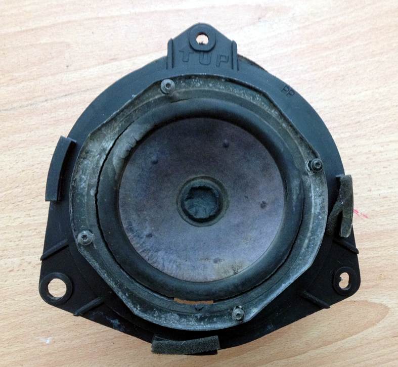

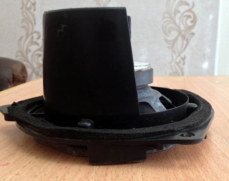

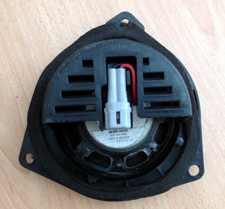

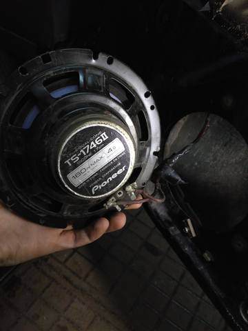

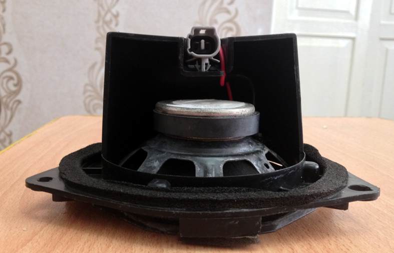

10bez0
Штатно стоят вот такие динамики в защитном корпусе, которые предохраняют от попадания влаги в салон через дверь, более того, двери должны быть обклеены пароизоляционной плёнкой,чтобы защитить и обшивку двери (материал ДВП),и исключить попадание воды через молдинги водосливов дверей.
Комментарий к файлу: Это динамик (не штатный),который сейчас стоит у тебя.
19425817_m.jpg [ 17.71 КБ | Просмотров: 22012 ]
Штатный динамик задней двери в защитном корпусе, вид спереди.jpg [ 454.84 КБ | Просмотров: 22008 ]
Штатный динамик задней двери в защитном корпусе, вид сзади.jpg [ 434.15 КБ | Просмотров: 22008 ]
Штатный динамик задней двери в защитном корпусе, вид сбоку.jpg [ 294.73 КБ | Просмотров: 22008 ]
Штатный динамик задней двери в защитном корпусе, вид снизу.jpg [ 245.05 КБ | Просмотров: 22008 ]
