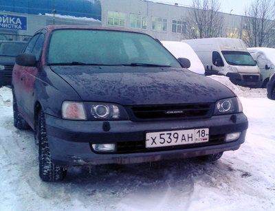

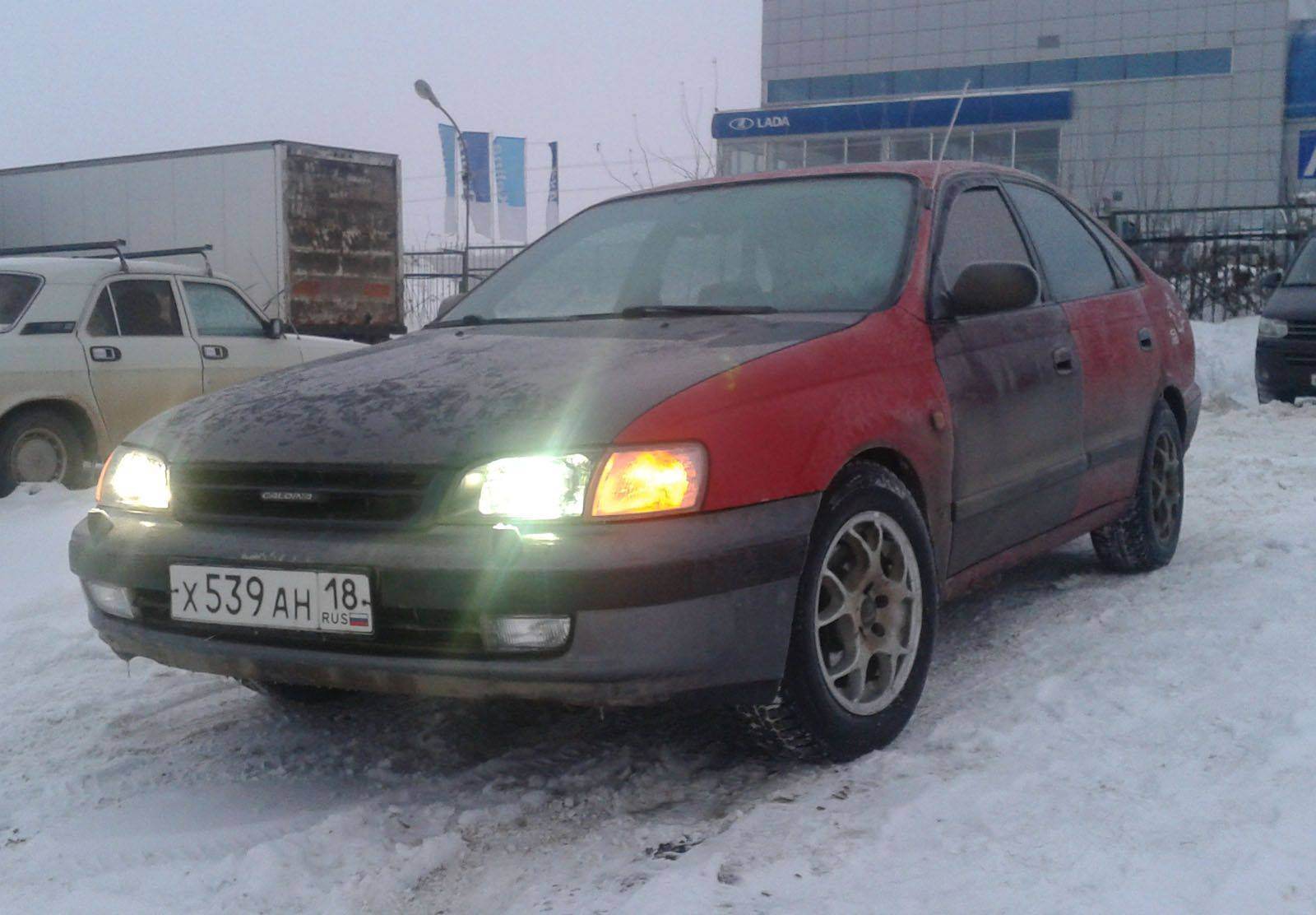

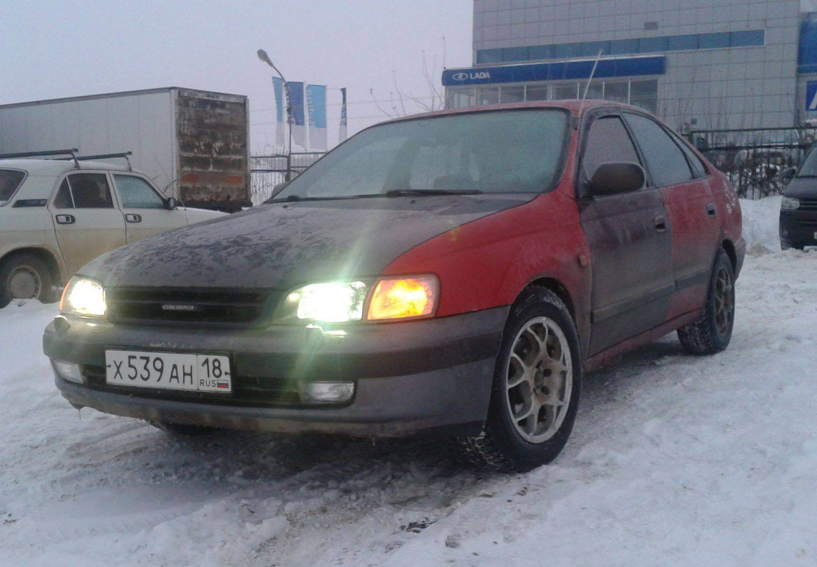

Всем привет. Обновил головной свет.
Собрал комплект из:
оригинальный комплект праворуких фар 190 кузов
оригинальный комплект черного хрусталя
модули FX-R 3,0
лампы Philips D2S
баласты MATSUSHITA
Сам процесс расписан в бортовике D2, фото материал тут здесь расскажу самую суть, самый сок так сказать.
Итак озадачившись малокачественным светом, не смотря на оригинальный хрусталь и лампы NightBreker (вроде) решил провести upgrade так сказать.
1) Разбираем фары, грел строительным феном. Корпуса, стекла и отражатели KOITO фар идентичны, за незначительными отличиями.
2) Кладем отражатель на ровную поверхность перед стенкой или ровной поверхностью, для того чтобы отметить световую галочку, по которой потом будем центрировать линзу. Но так как у меня фары праворукие то тут надо было мне это учесть. Вообщем при переделке буду сразу на машине центрировать линзу, чтоб все четко было.
3) выпиливаем отражатель, и центрируем его. Отмечаем на отражателе места отверстий для крепления модулей. Я взял болты и намотав на них пищевую пленку использовал как перьевую ручку. Очень удобно
4) дорабатываем маски. Так как у меня черный хрусталь в оригинале, а у него черность достигается именно черной рамкой, то мне пришлось маски билинз с запасом обточить.
5) крепим, ставим, собираем. Самое главное в этом деле НЕ СПЕШИТЬ, когда спешишь допускаешь ошибки.
Результат на фото
P.S. Прошу прощения за такой фотоотчет, просто не могу договориться с фотосервером, он упорно меня спамит и не дает нормально загружать фотки, надоел уже этот радикал, будем искать новый сервис.
блин видяшки то забыл
Черный хрусталь KOITO + NightBreker
Черный хрусталь KOITO + FX-R 3.0

 Заголовок сообщения: Re: TOYOTA Carina E 4AGE BlackTop (old_Duglas project)
СообщениеДобавлено: Пт фев 08, 2013 3:33 pm
Надо было в черный мат заливать...
Ты когда машину покрасишь? Хоть бы из баллончика уже облил морду.. А то такая цаца и вся как конструктор..

Woolf
Все чаще и чаще слышу про покраску, наверное уже скоро. Как задние арки залатаю так и окунусь в таз с краской :D
решил посмотреть как получится, там маска объемная (от черного хрусталя), она неплохо чернит :)
Добавлено спустя 6 минут 34 секунды:
черные поворотники не ставлю, потому как пока не решил вопрос как в них засунуть полноценные лампы, поворотников два комплекта лежит. :ts_ss:

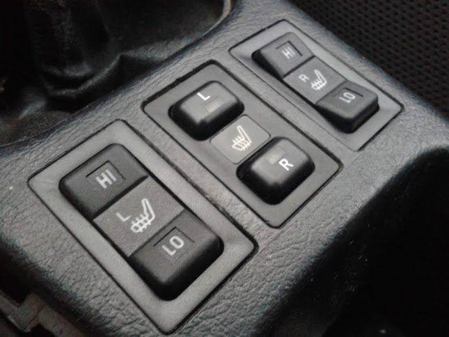

Приехала кнопочка обогрева для заднего дивана, все таки авто семейный, дочкам комфортнее будет зимой. Спасибо Женьке!
Это что за зверь такой? Пароли, контакты, явки в студию пожалуйста.

Allegator
Я целое расследование провел, есть несколько вариантов. Это кнопка от короллы e12, есть еще от камри 30-ки вроде, она отличается от это лишь тем, что иконка сидушки горизонтально. И есть один в один как наша стоковая только на оба сиденья сразу, ее режим такой "L" или "L+R" вот тольо счас не скажу от какой она машины, на рабочем компе все эти наработки потому как я этим занимался в рабочее время :ts_ss: :D
а по бокам кстати от грейтволла, по 260р\шт разьем у центральной один в один с грейтволовскими, по распингвке пока не смотрел :? в планах на след неделю

Эх, по-раньше бы эту инфу, а то я уже для задних сидушек в подлокотники задних дверей врезал. Но эта куда цивильней смотрится. ИМХО один маленький минус - не удобно включать/выключать с места заднего пассажира.
сознательно так сделал, потому как кнопка сама не отключается а сзади детишки катаются. Я порой в шоке от того в каком там все состоянии. Вот крутилки от емели воткнуть можно они и сами выключаются и повторно уже не включатся если забыл их выключить.
вроде от Равчика, хотя тоже не помню точно :du_ma_et:
смотрица вообще зачет :co_ol: как говориться в живую заценил)
ovme писал(а):
вроде от Равчика
точно, от равчика!
