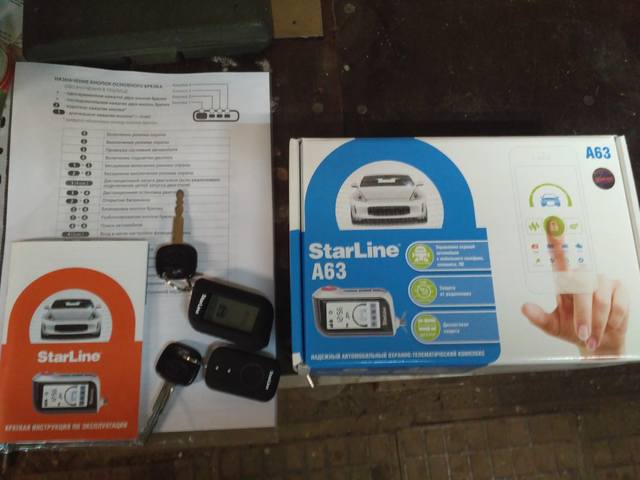

Ездил я на 24-ой Волге и была там установлена сигнализация, открыл, закрыл, и всё. И вполне меня это устраивало, главное зимой не заливать двери было. Потом на 105-ой Волге была установлена сигнализация с обратной связью, и прям ваще мне это понравилось. Машина стоит с обратной стороны дома, и случись чего, брелок пищит. Летом, когда отец сломал ногу, а я ремонтировал Тойоту, гонял на его Калине 2, там автозапуск стоит, и вообще не понимал, зачем он нужен, ну нафига, сел в машину, завел, пара минут и поехал. И тут в отца въехали легонько, я взял Калину и поездил на ней три дня по сервисам и на работу по морозу, при этом научился пользоваться автозапуском, и мне прям ваще понравилось, те 2-3 минуты, о которых написал выше теперь не нужны, подходишь к машине, а мотор уже 30-40 градусов и сразу стартуешь, не надо выжидать и тупо сидеть. В новогодние праздники работал, деньгу сверх оклада дадут, ну и было решено авансом себе на ДР сделать подарок. Решил однозначно StarLine A93, цена / качество, больше этой машине надо. Пробежался по официалам на сайте StarLine, цены у всех стандартные, но в одном сервисе был интересный вариант установки – ставится A63, и к ней подключается блок автозапуска и получается A93, пробежался по форумам и вправду, так и есть, различие A63 и A93 только в этом блоке, и такой вариант установки чуть дешевле, так мне какая тогда разница. В некоторых сервисах так тоже ставят, но скрывают это от клиентов. Позвонил в сервис, не далеко от работы, правда 20 км от дома, понравилось, что парень по телефону задавал нормальные, с технической точки зрения вопросы, а ни как некоторые: «Да не парься, ты! Приезжай всё будет чики-пуки, всё сделаем!». Ну что же так и остановился на нём. После работы машину пригнал, на следующий день забрал.
Мне всё показали, объяснили – всё отлично работает, ну я улыбку натянул и домой довольный…
Сама упаковка, пара брелков, краткая инструкция, ну и памятку себе оформил.
Брелок, кстати, с маркировкой A93.
Старую сигналку попросил снять аккуратно, чтобы в дальнейшем можно было использовать. Продам или подарю кому.
Новая сирена – мелкая, но лаючая что пипец, аж глушит!
Монтаж произвели вроде достаточно аккуратно.
Так же попросил установить активатор на багажник и сделать открывание с кнопки брелка.
И всё вроде работает, я доволен, но холодный двигатель пускал только с расстояния, что прям на грани приёма и отображение запуска как то странно работало, думал сигнал слабый и теряется. Потом машина простояла все выходные на -15 градусах и решил я запустить мотор рядом с машиной, всё равно снег чистить. Запускаю, а она жу-жу и тишина, ещё раз жу-жу и опять тишина, на третий раз жу-жу-жу и всё запустилось, такое ощущение, что стартер мало крутил, ну и начал я следить. Машина стабильно запускалась со второго-третьего раза, но с первого ни в какую, с ключа всё идеально. Позвонил в сервис, обрисовал ситуацию, сказал, мол приезжай, исправим. И вправду причина была проста. Контроль запуска двигателя брался с лампочки напряжения, парни переключили контроль на сигнал тахометра и теперь всё отлично работает, пока!
Кстати, вот памятки, может пригодятся кому. Я просто себе в телефон скинул, а то всегда забываю функции..
Затраты:
Сигнализация с установкой – 12000 руб.;
Активатор на багажник – 1700 руб.
Цена вопроса: 13 700 ₽

12-й год, Вы смеётесь? В 14-15-ом доллар в два раза прыгнул, что ещё хотеть. Сейчас 93-я у официалов 8850 руб. стоит просто https://store.starline.ru/catalog/avtos ... ine_a93_v/ , так её ещё и установить надо, я в электрике / электронике ни бум бум, так что 3150 руб. за установку, годовое обслуживание и 3 года гарантии на комплектующие считаю нормальной ценой. По некоторым сервисам цены и до 16000 руб. доходили, ну нафиг!

Да я тоже всегда со сцепой завожусь и то 24-ка с ТАД-17 в коробке умудрялась с места дёргаться, так что приходилось и со сцепой и с тормозами, ручником вообще не привык пользоваться, ибо на Волгах конструкция убогая, всё гнет всегда, держит хреново. А тут наоборот ручник рекомендуют использовать, чтобы все эти автоподводки колодок работали. Но мотор всё же радует, хоть со сцепой, хоть без, пускается одинаково ровно и стабильно!
P.S.: Сейчас при запусках в мороз начал слышать кратковременный писк 0,5 секунды, вроде ремень чуть проскальзывает, утром чутка подтянул ремень гены, посмотрим...

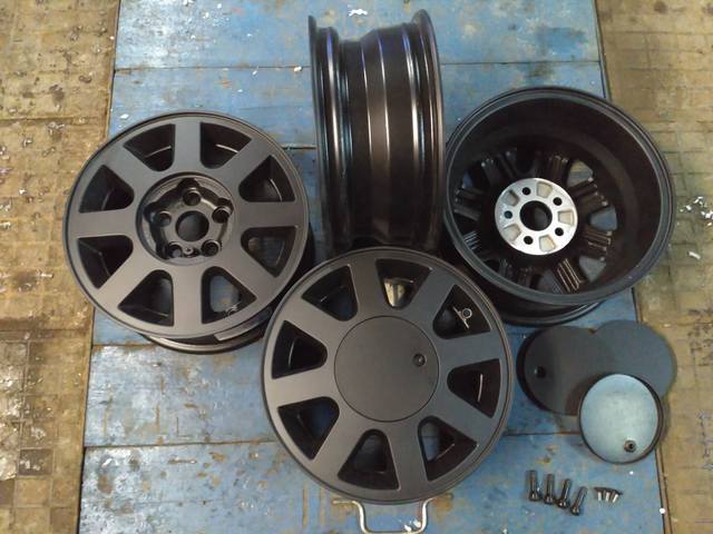

Хе-хе :co_ol:
Потихоньку готовлю "телегу зимой"...
