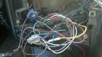

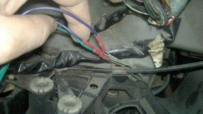

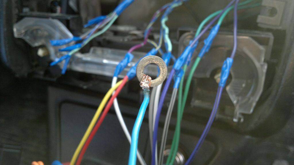

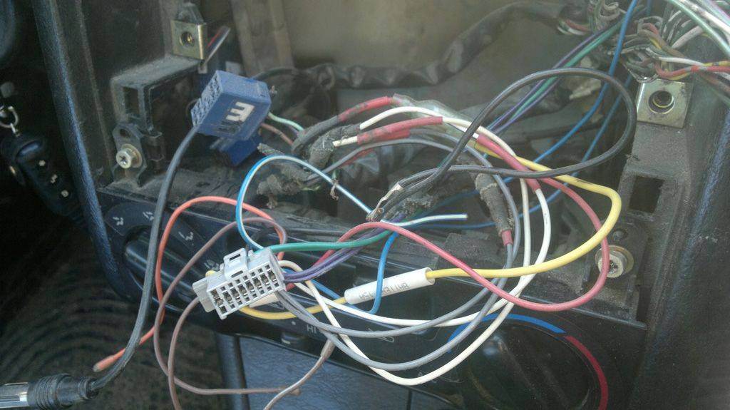

Снял сегодня центральную панель с целью проверить проводку на предмет замыкания или еще чего. Причина - все тот же обогрев стекла, о котором писал выше. Ничего такого не обнаружил. Разобрал и кнопку саму на всякий случай. Все вроде нормально, только напряг этот момент Вложение:
2014-03-20-2582.jpg [ 265.58 КБ | Просмотров: 7610 ]
завтра попробую почистить ножом аккуратно. Косу что-ли распускать всю из-за коротыша, который фиг знает где сидит?.. Добавлено спустя 3 минуты 20 секунд:Затем снял магнитолу и кармашек, сразу почему-то захотелось плакать и убежать, брызгая слюной, в розовый закат.. Вот такие дела с подключением Вложение:
2014-03-20-2577.jpg [ 220.87 КБ | Просмотров: 7608 ]
а это тыл Вложение:
2014-03-20-2578.jpg [ 209.57 КБ | Просмотров: 7608 ]
Добавлено спустя 1 минуту 36 секунд:Толком ничего не изолировано, все болтается, как только еще не сгорело. Добавлено спустя 6 минут 10 секунд:Заодно вылечил клеевым пистолетом облицвку блока печки Вложение:
2014-03-20-2579.jpg [ 228.93 КБ | Просмотров: 7603 ]
2014-03-20-2580.jpg [ 232.71 КБ | Просмотров: 7603 ]

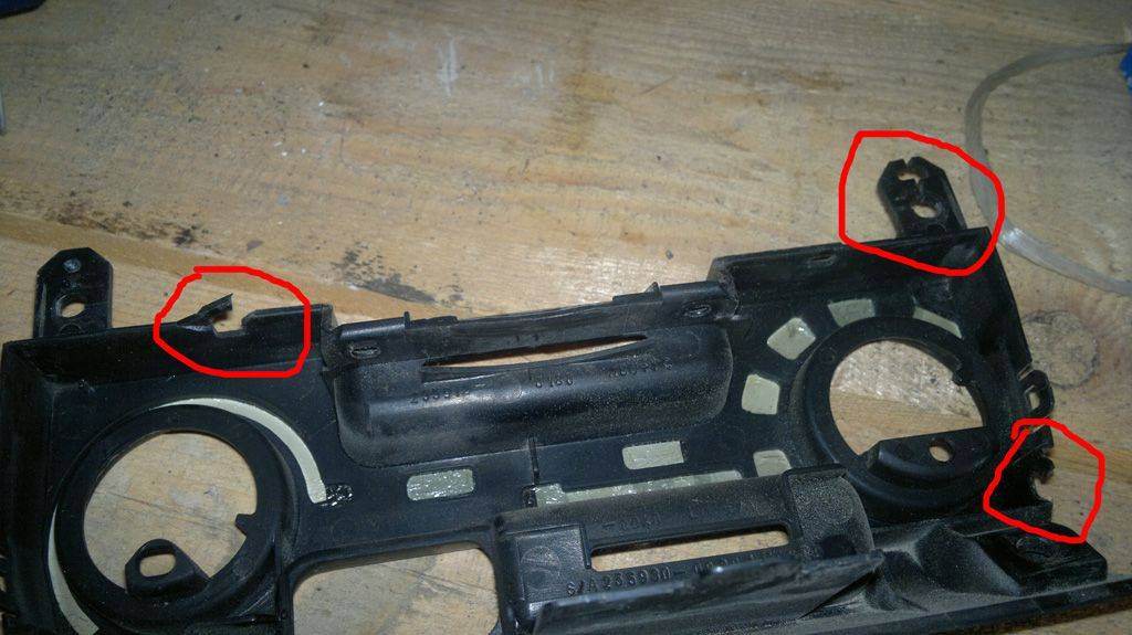

Meowrizzio писал(а): вылечил клеевым пистолетом облицвку блока печки А не лучше ли было дихлорэтаном? Идеальный клей для пластика.
_________________ Что один человек сделал, - другой всегда разобрать сумеет! (кузнец из к/ф "Формула любви") Carina-E Liftback 01/97 7A-FE(LB)

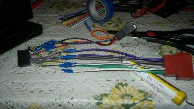

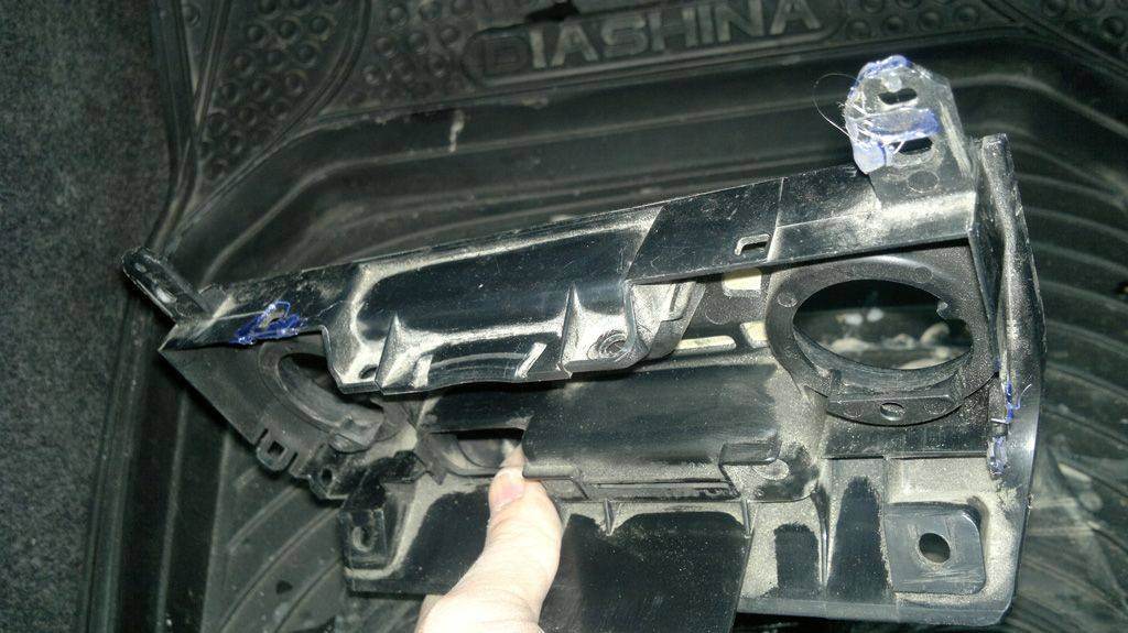

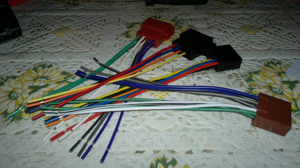

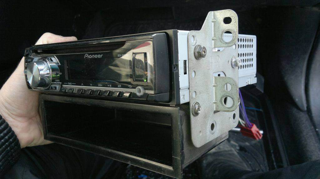

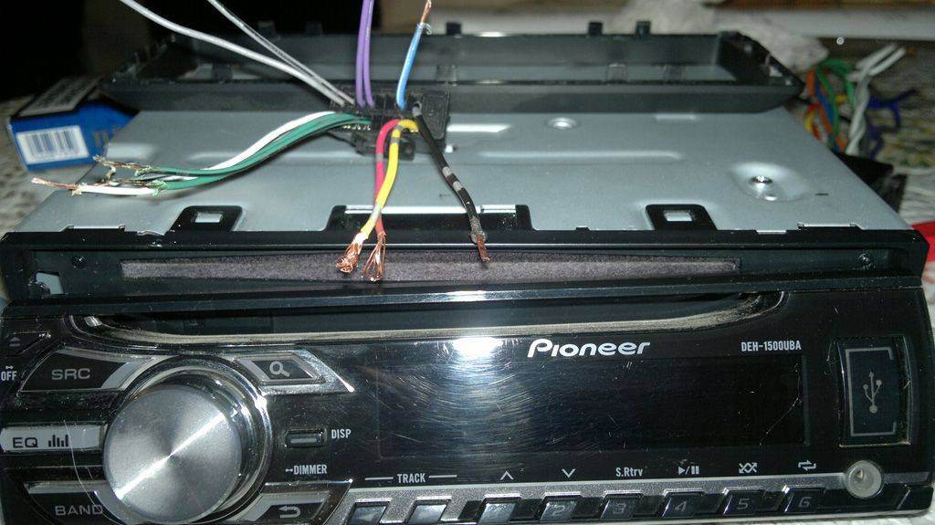

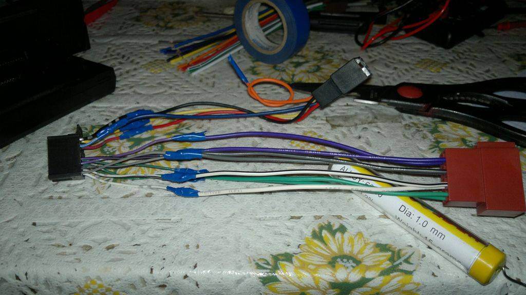

Надо будет поискать сервисный мануал на нее, может прояснится чего. Ну а пока собрал обратно, достал из шкафа ISO-разъемы да паяльные принадлежности и сообразил все по уму. К сожалению, термоусадка кончилась, поэтому все на вечно синей изоленте)) Вложение:
2014-03-20-2587.jpg [ 252.81 КБ | Просмотров: 7574 ]
2014-03-20-2589.jpg [ 210.73 КБ | Просмотров: 7574 ]
Добавлено спустя 4 минуты 47 секунд:Вложение:
2014-03-20-2597.jpg [ 168.5 КБ | Просмотров: 7570 ]
2014-03-20-2599.jpg [ 233.77 КБ | Просмотров: 7570 ]
Добавлено спустя 7 минут 48 секунд:Завтра буду заниматься пайкой ответной части в машине да копаться дальше в проводке. Добавлено спустя 13 минут 57 секунд:Vitekда я за ним поехал в город на квартиру, но там на въезде такая пробка была, что развернулся и обратно в село покатил. ну вроде и этот должен держать, тем более нагрузка минимальна, посмотрим))

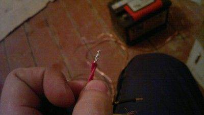

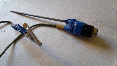

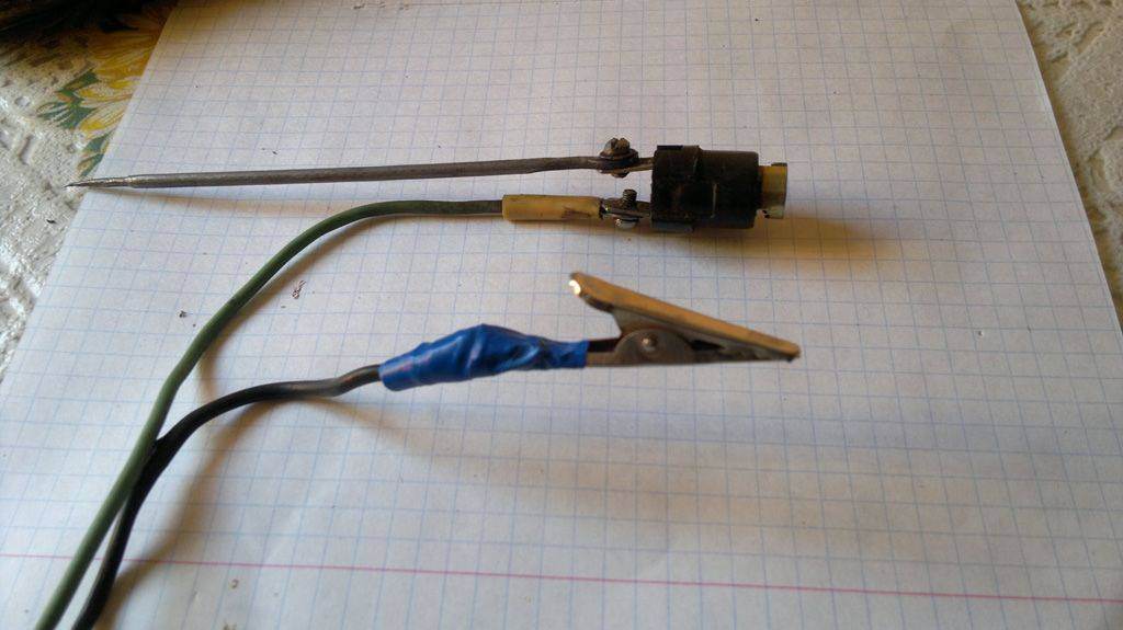

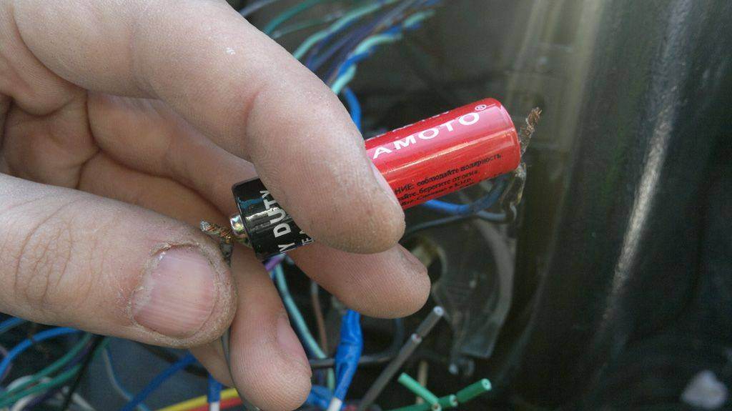

Изобрел сегодня "ябедник" из подручных средств с острой иглой для протыкания изоляции проводов. Осталось лампочку раздобыть)) Вложение:
2014-03-21-2601.jpg [ 184.87 КБ | Просмотров: 7466 ]
2014-03-21-2603.jpg [ 195.61 КБ | Просмотров: 7466 ]

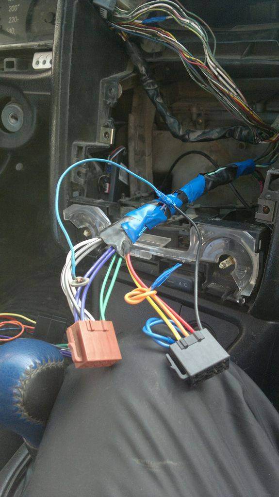

Еще раз проверил всю проводку по центру панели, пока было разобрано, собранным сегодня ябедником. Все гуд. Поэтому начал разбираться с аудио проводкой. Для начала с помощью батарейки нашел плюсовые и минусовые провода динамиков Вложение:
2014-03-21-2605.jpg [ 181.14 КБ | Просмотров: 7422 ]
Принцип прост: при правильном подключении батарейки диффузор динамика сдвинется чуть вперед. При неправильном назад. Проверил не зря - правильно был подключен только правый передний. Добавлено спустя 3 минуты 32 секунды:Ну и далее паяльник, изолента.. Масса из косы очень уж слабая по сечению, пришлось изобретать, так как в город ехать не на чем было. Вложение:
2014-03-21-2608.jpg [ 220.63 КБ | Просмотров: 7422 ]

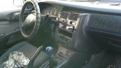

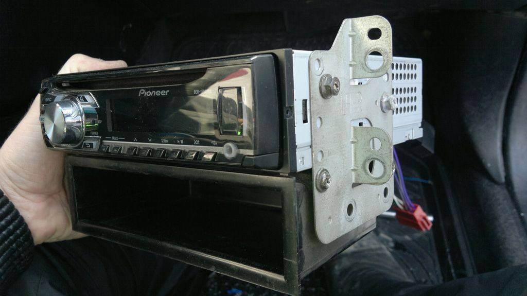

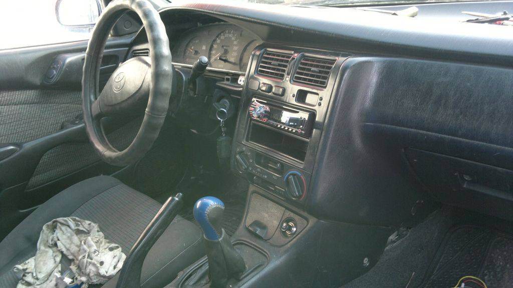

Магнитола из соображений техники безопасности переехала выше кармашка. Как писал в теме про автозвук, ГУ в идеале должно находиться не ниже центра руля, что бы меньше отвлекаться взглядом от дороги. На соревнованиях при судействе за это начисляются или снимаются баллы. Вложение:

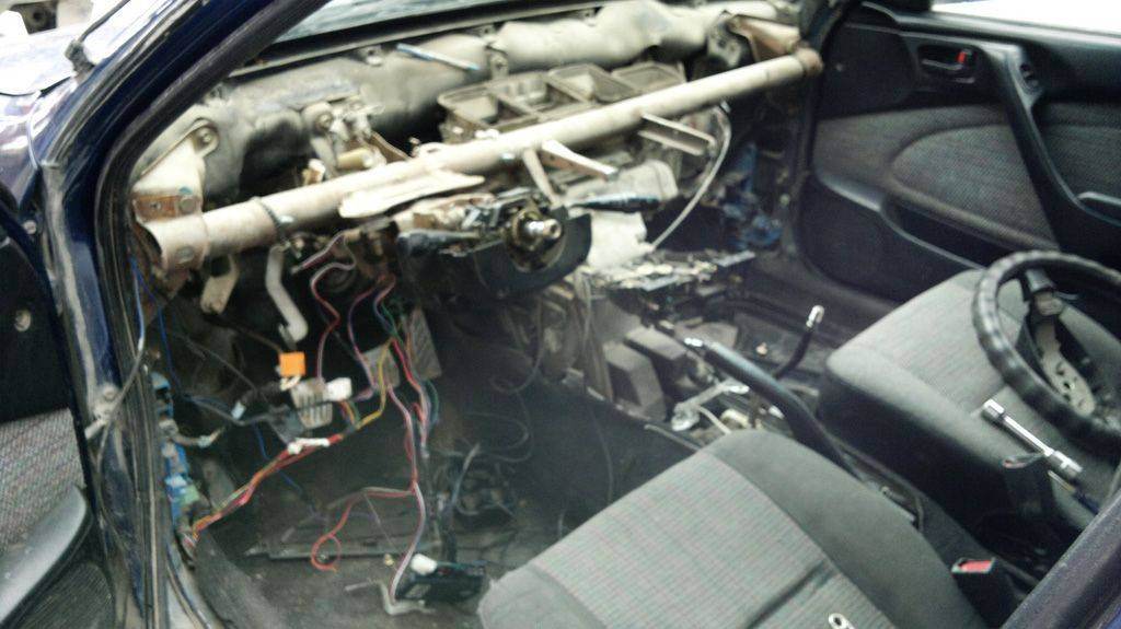

Ну, в общем, поколупал я сегодня в ногах водителя. Вложение:
2014-03-22-2635.jpg [ 210.41 КБ | Просмотров: 7314 ]
Добавлено спустя 2 минуты 50 секунд:Правда немного увлекся  Проводка один мат вызывает. Точнее ее состояние. Я даже понял что магнитола была еще качественно подключена в сравнении с остальным)) сижу на веранде с панелью, распускаю и паяю всю ее проводку. Ибо живого места нет.
_________________ Я - Костя. И я - восхитительный лентяй) Было: Седан XLi, 4A-FE не LB. 9/1992, Япония. Стало: Газ-3110 и Газ-3102 Я Вконтакте. Мой бизнес, клубням помогу чем смогу!

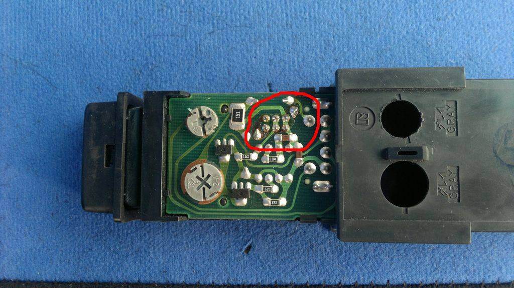

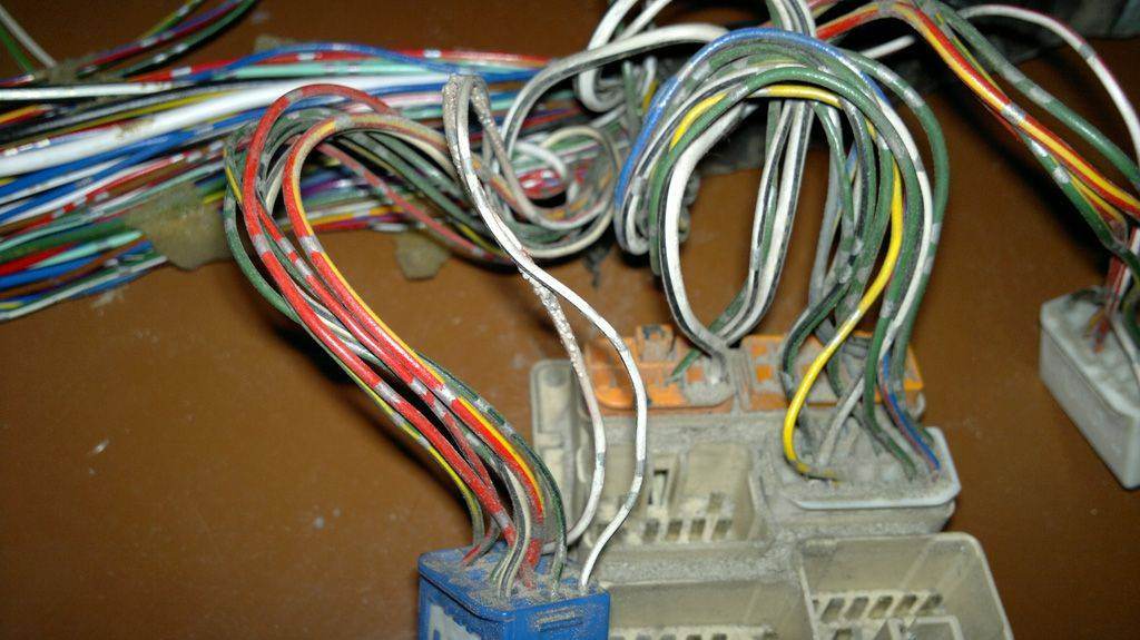

Ну да, про сплен знаю. Понятно, спасибо) Добавлено спустя 34 минуты 40 секунд:Несколько проблемных проводов расходились от этой коробки, которая стоит за панелью приборов ближе к печке Вложение:

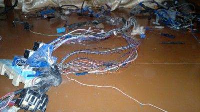

2014-03-22-2639.jpg [ 243.68 КБ | Просмотров: 7226 ]
Добавлено спустя 6 минут 5 секунд:Их вырезал и впаивал другие, взятые с панели от одной из бывших Волг)) Вложение:
2014-03-22-2642.jpg [ 239.32 КБ | Просмотров: 7222 ]
БОльшая часть уже проверена, что видно по синей изоленте. Осталось на завтра совсем чуть-чуть. Заменить три проводка и можно собирать все назад. Работал дотошно - каждый миллиметр каждого проводка изучен внешне на предмет дефекта изоляции и каждый провод прозванивался.. Глаза устали, поясница ноет - на сегодня хватит))

Итак, панель и проводку собрал, все поставил в машину, все работает. Переподключил сигнализацию и спрятал в другое место. Нашел в шкафу кнопку ВАЛЕТ, подключил и спрятал в удобное место. Но, проблема с обогревом и габаритами не решилась  буду вскрывать проводку, что идет на зад по порогу, может там чего. Точнее теперь только там и осталось смотреть, имхо..

Meowrizzio писал(а): и идет вне косы к лампе габарита-тормоза задней левой. Если учесть, что вроде бы как все работает, то не пойму зачем его провели и, самое главное, к чему его цепляли.. возможно когдато это была часть иммобилайзера, или другой зехер, пока на тормоз не нажмешь машина не заводилась.
_________________ Carina E. 3SFE. JP.
| Вернуться к началу |
Meowrizzio
Добавлено: Вс мар 23, 2014 7:20 pm |
| Волговод клуба |
Зарегистрирован: Пн дек 30, 2013 1:59 pm Сообщения: 773 Откуда: Богданович, Свердловская обл. Репутация: 20 [ ? ]
Машина: ГАЗ-3102
Двигатель: ЗМЗ-406.2
wAnTed Спасибо Артем)) Дак а куда деваться-то?.. Надо делать хочешь не хочешь.
Добавлено спустя 4 минуты 38 секунд: sauber Да, все возможно. Я сначала думал что провод в косе может сломан или еще чего, пока разбирать не начал. Возле ручника под заглушками нашел советский трехпозиционный переключатель еще)) Проводки к нему уже не было. То тут, то там какие-то "мутки" по электрике)))
