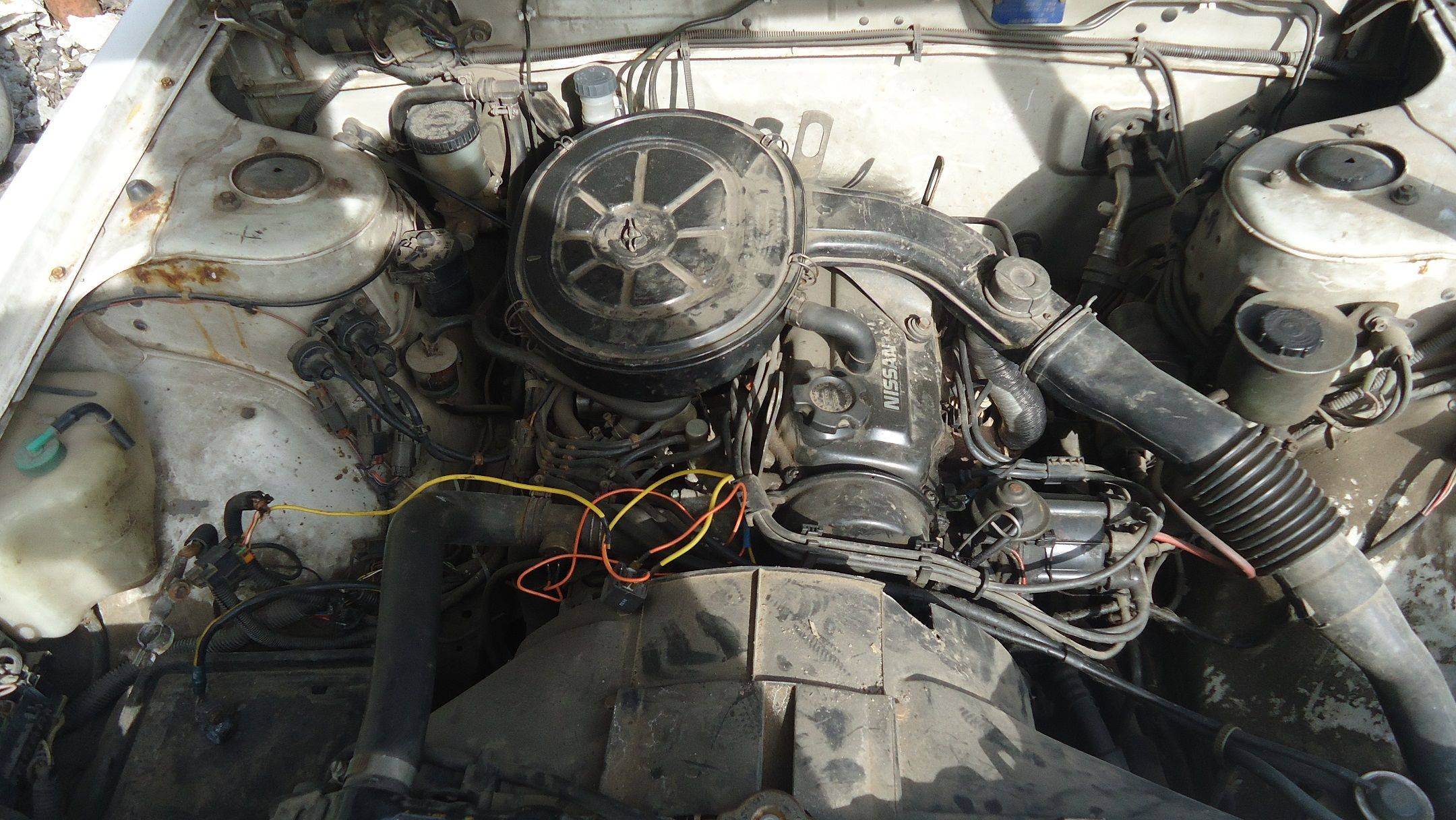

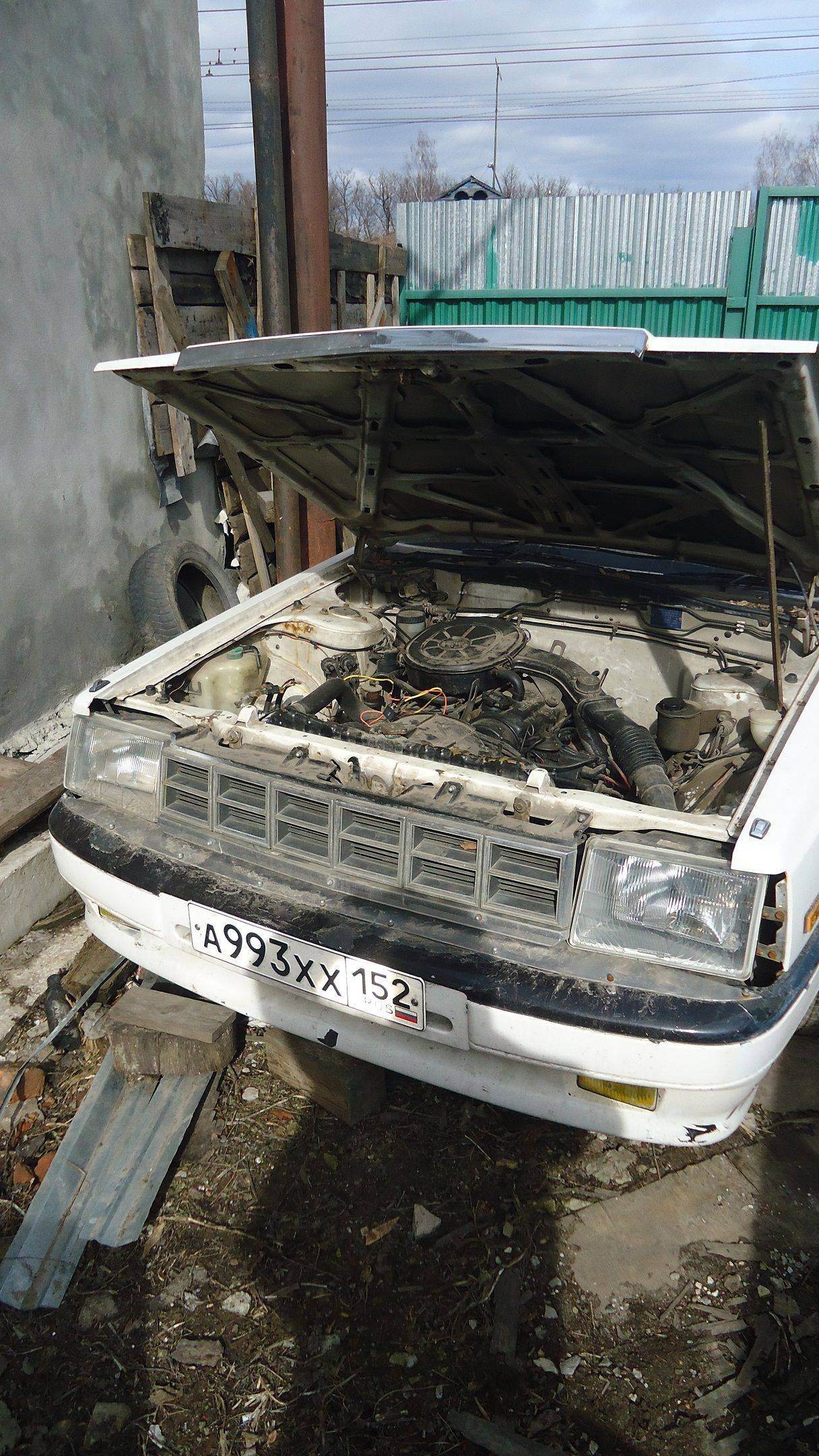

:shock: под капотом места столько
 Заголовок сообщения: Re: Первые шаги: Groß, mächtig, Weiß
СообщениеДобавлено: Вс апр 06, 2014 9:09 pm
вот мы и надеемся что УЗетик туда влезет :roll:

MerTV
да вроде должен, люди их в волгу ставят не особо переделывая.. а там места поменьше, как постоянный владелец волг говорю, смотря на ваши фото)) у меня в одной первый джей-зэт стоял, эх, ушатал ее дурак да продал.

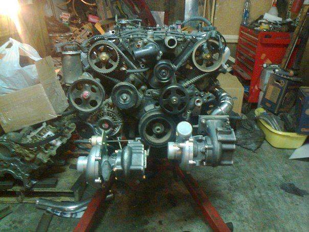

вот и мы думаем что "вроде должен". Правда там в планах еще турбинка,а может и две :)
Там этих "вроде" не один десяток,но это позже
FraG мы не ищем легких путей. Турбе быть,может не в этом сезоне,но будет

MerTV,знаю и читал и видел как ставили 2 маленькие турбины на узет,но дули в них 0.6 максимум,иначе мотору придёт конец)не выдержит более серьёзной давки!
Добавлено спустя 59 секунд:
MerTV
ставили бы 2й джей зет на 154 и сняли бы за небольшие деньги играючи 500 сил)))вот тебе и корч))
MerTV
но мне почему то кажется что ставить турбины на V8 это извращение чистой воды...вот нагнетатель(компрессор)это можно...ИТОН М112 вроде есть,стоит порядка 100тысяч р. с аукциона в японии...зато даст ощутимые 360-380 сил

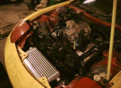

Серёга у меня масштаб немного побольше.
2014-04-07 17.01.02.jpg [ 187.86 КБ | Просмотров: 17251 ]

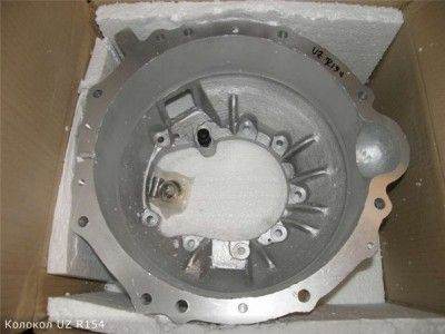

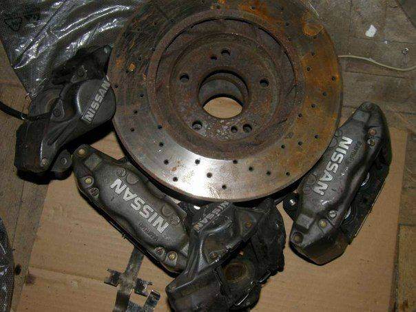

Немного вкусняшек:
Тормозилки c Nissan GT-R
clg0xTZe1NQ.jpg [ 60.69 КБ | Просмотров: 17205 ]
Переходная плита,прибыла с Сингапура:
04D5w5HvCgo.jpg [ 52.22 КБ | Просмотров: 17205 ]
Т.к на 1UZ-FE никогда не ставились МКПП то пришлось искать варианты решения этой проблемы. Дрифт на автомате это для мажеров :)
Переходная плита позволяет прикрутить к двигателю МКПП от JZ моторов. МКПП будет R154.

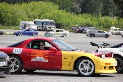

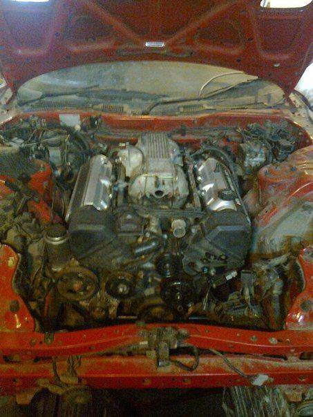

рх7 узет с турбиной от волдая, короче не успешный вышел проект не едет как тот же турбо джей а бюджет был в 2 раза выше, продали после постройки
п.с. а так удачного проект
По rx7, минусы видно сразу. Мотор не VVTi, у него продувка цилиндров очень и очень скромная. Верхов нет и не будет. Не известно, какой блок управления дрыгателем использовали, мотор трамблерный. Возможно на штатном ECU.
Никто не будет в здравом уме ставить ленивые турбины от валдая, камаза, и прочее....
