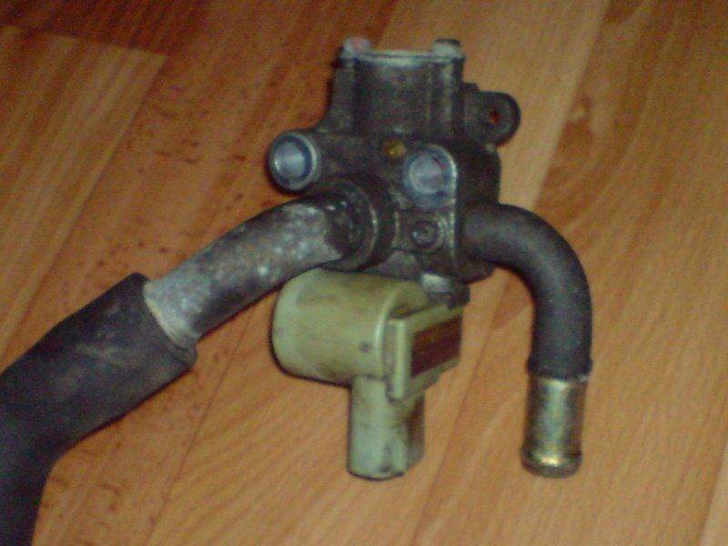

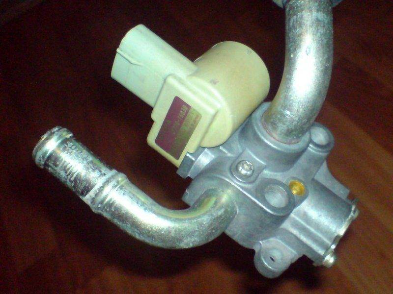

Неспится...
Комментарий к файлу: Было

Комментарий к файлу: Стало

чувствуется подход,просто МАЛАЦЕС ))
СообщениеДобавлено: Пт янв 28, 2011 11:00 am
Сообщения: 1347
Чем отмываешь каку с алюминия? Я содой тер - получалось хорошо.

Это средство содержит щелочь и подходит лишь для лаковых отложений внутри двигателя(и то в последнее время испортилось). Наружную грязь берет плохо. Снаружи алюминий тру зубной щеткой с применением Пемолюкса. И еще у жены позаимствовал какую-то брызгалку,тока от нее алюминий темнеет,и воняет дышать невозможно. Но окислы удаляет хорошо.
