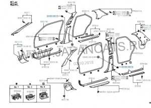

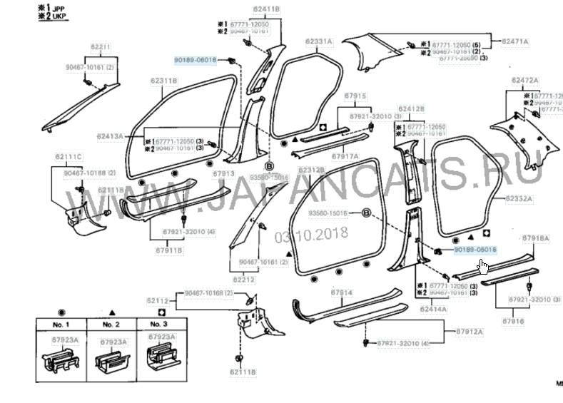

10bez0 писал(а):
а вот этот белый штырёк и железка (в ней отверстие есть), может кто знает откуда?
Эта железка от декоративного пластика средней стойки, или левая,или правая сторона.Она впаяна в пластик с внутренней стороны,и крепится на стойку под уплотнитель задней двери , в районе середины стойки от пола к потолку.

Azamat_630
Спасибо, проверю. У меня ни на одной накладке стойки таких железок не было.
