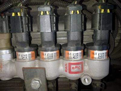

СообщениеДобавлено: Вт янв 13, 2015 6:13 pm
Сообщения: 6117
old_Duglas
на BRC форсунки разного цвета на разную мощность авто.
СообщениеДобавлено: Вт янв 13, 2015 7:38 pm
Сообщения: 3162
Откуда: г.Ижевск
Репутация: 291 [ ? ]
Двигатель: 3S-GTE 4WD
И у меня жиклеры были с синим колпачком, в одной из таблиц нашёл что они под 250л\с поэтому и не подумал даже вмешиваться. Да на самом деле опыт бесценен и три часа на доработку ни что по сравнению с результатом.
СЯО CDC
СообщениеДобавлено: Вт янв 13, 2015 8:51 pm
Сообщения: 6117
у меня оранжевые
20140821_151556.jpg [38 КБ]
