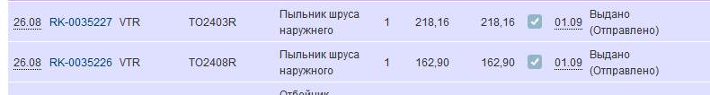

Примерил тут я на донорский бампер противотуманки приоровские, до этого стоявшие в бампере моей Волги. В принципе всё влазит, нужно лишь снизу вырез сделать под уши, и сверху прорезь под верхний отросток. Как они светили мне очень нравилось. Теперь о казусах. Пришли мне два пыльника на шрусы. По каталогу экзиста они бьются Вот так:
шрус..PNG [7.19 КБ]
Открыв упаковку с первым-же, впал в недоумение. Это на его упаковке. :shock:
Второй как и положено- наружный. Надпись на упаковке. :D Или я идиот, или пора изучать английский. :wo)(ll:

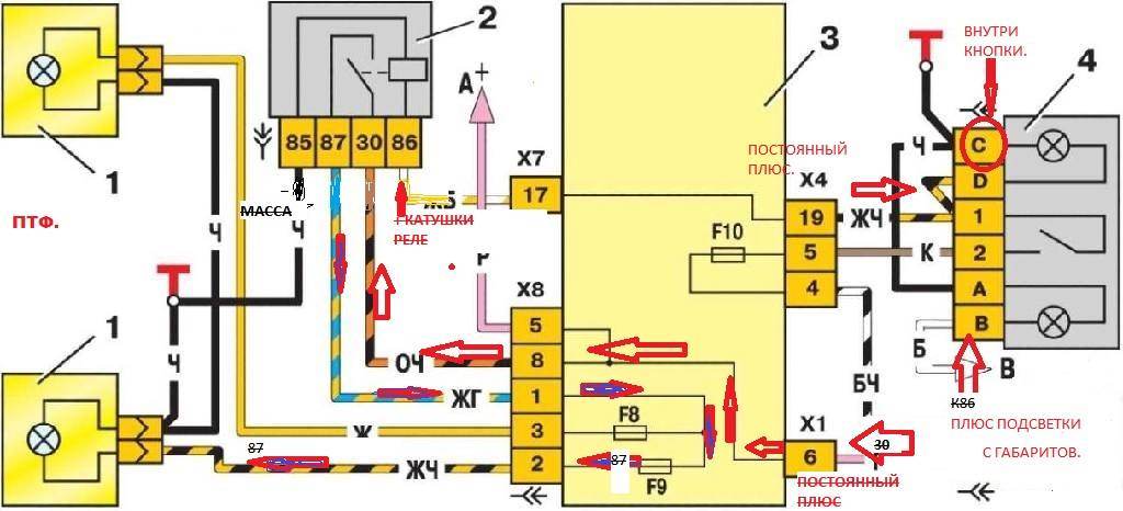

С подключением кнопки разобрался. Вдруг кому пригодится.
es2147187.jpg [ 122.19 КБ | Просмотров: 4927 ]
На зачёркнутый текст не обращайте внимания- с шрифтами баловался. Малость напутал: на контакты 1, D и 86 (реле) плюс подавать с габаритов или замка зажигания. Связь массы к контакту С есть внутри кнопки.

Привет Сергей, штатная схема на Карине отличается от этой!!!
Картинки вставлять не умею, да и нет их у меня, попробую на словах.
Постоянный плюс на контакт реле так же через предохранитель а со второго контакта
напрямую на обе ПТФ, это силовая часть.
Далее управление: плюс на обмотку реле подается с реле габаритов
(чтоб включались только с вкл. габаритами), управление с кнопки минусом,
но тут не все так просто, один вывод от кнопки на массу а второй развязан через
диоды на обмотку реле ПТФ и на кнопку задних ПТФ (правильно задние ПТФ включаются
только с БС/ДС или передн. ПТФ) но это если охота заморачиваться чтоб все было штатно.
Кстати плюс с реле габаритов у меня был подведен в штатное гнездо для реле ПТФ,
и выход с контакта реле на ПТФ был но уходил в разъем какой-то рядом с полом,
а вот силового плюса на контакты и управляющего на обмотку не было как и проводки на
сами ПТФ, все это пришлось самому доделывать :( ,
посмотри может и у тебя что нибудь есть, будут вопросы пиши в личку, только я редко
на форуме бываю, тоже машинкой занимаюсь почти все свободное время, зима скоро...

Вот именно это и не хочу делать. Мне хватило поисков реле поворотов пол года назад. Место настолько неудобное, что второй раз лезть в эту сборку нет желания. Само реле расположу в моторном отсеке,плюс возьму либо от аккумулятора, либо оттуда где силовые предохранители. Управление будет реализовано именно так как на данной схеме. Товарищ себе делал подобным образом, только кнопку от классики брал. Она мне не нравится ни видом, ни тем как она работает- жёстко. Поэтому и выбрал от 2110. Две раздельные подсветки: 1- пиктограмма кнопки загорается с включением габаритов. 2- работа ПТФ, при нажатии на кнопку. И дизайн интересный. :)
А принцип подключения отличается лишь управлением по плюсу. В остальном всё так и будет сделано, за исключением колодки родного реле, соответственно. :)

Ну да, заморочек много, я тебя понимаю, я все это проделал параллельно со съемом
панели приборов и радиатора отопителя, мне было проще.

Ну, собственно сделал. Отсюда берём силовой плюс на реле. Провода к лампам проложил между бампером и радиатором, естественно всё упаковал в гофру. Примерно через каждые 15 см, гофру скрепляем изолентой. Лампы приоровских противотуманок недёшево стОят, по сравнению с обычными Н3. Провода на кнопку будут заходить в салон тут. Более удобного места для этого не нашлось. В этом месте стояла сирена сигналки. Сняв её для замены проводов, обнаружил трещину в резиновой заглушке. Два слоя изоляции и кружок, вырезанный из дверной обшивки Волги, решил проблему. Провода на кнопку закрепил стяжками, которые были потеряны ещё года три назад. Как ни странно, они не рассыпаются при затягивании. Качественные. :) Реле установлено и подключено. Для протяжки проводов до кнопки снимаем эту панель и естественно приборку. Кнопка будет стоять тут. Всё подключено. В общем-то всё довольно просто. Один провод, приходящий от габаритов цепляем на выводы В и 2, подкручивая к нему две "мамки". Таким-же образом соединяем выводы 1 и D. Только уже проводом, который уходит с кнопки на питание катушки реле. Остаётся запитать лишь вывод А. Это масса. Если имеется вывод С, то и на него тоже цепляем массу. Готово. Включаем габариты- пиктограмма кнопки не горит. :( Думал что где-то в схеме ошибка, но подача на вывод постоянного плюса,, ничего не дала. Видимо или лампа внутри отсутствует, либо сломана, либо всё-же вывод С (вторая масса по схеме) сломан изначально. Косяк короче. :D Ладно, переживём. Включаем противотуманки. Ну, хоть эта подсветка работает на кнопке. :D Вышел- проверил работу противотуманок- нет света. Пред был перегоревший. Поставил новый. 15А на обе лампы вполне достаточно. Всё работает.
