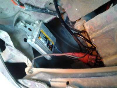

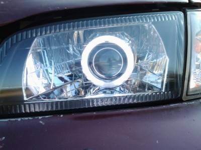

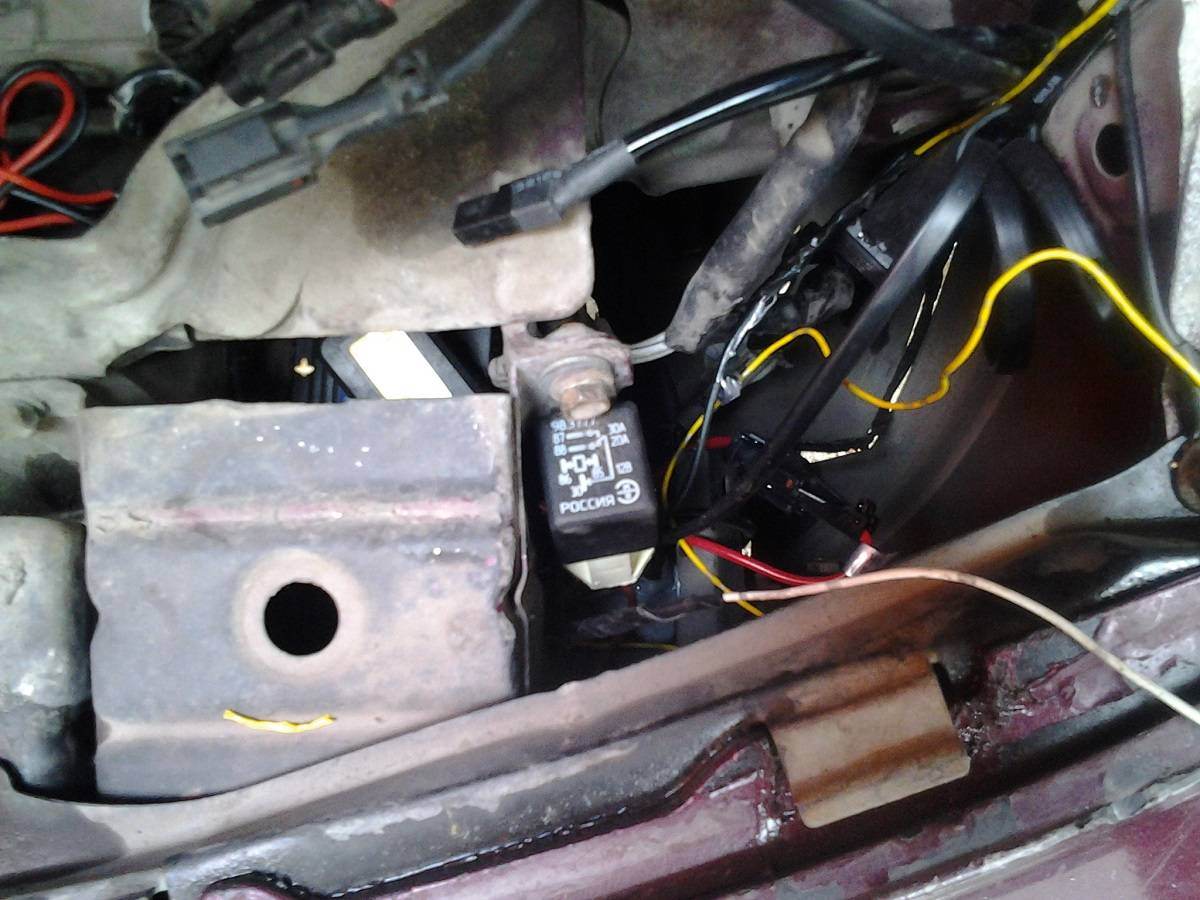

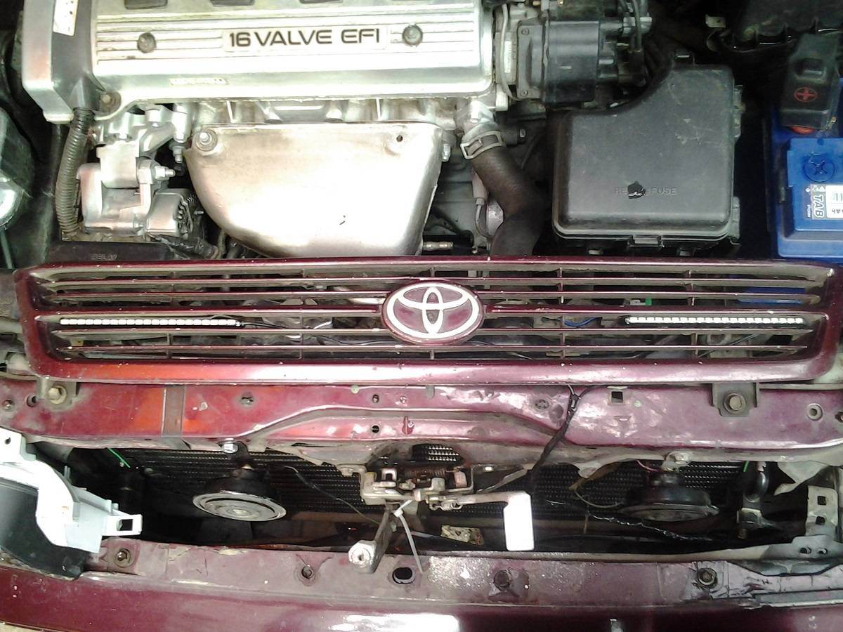

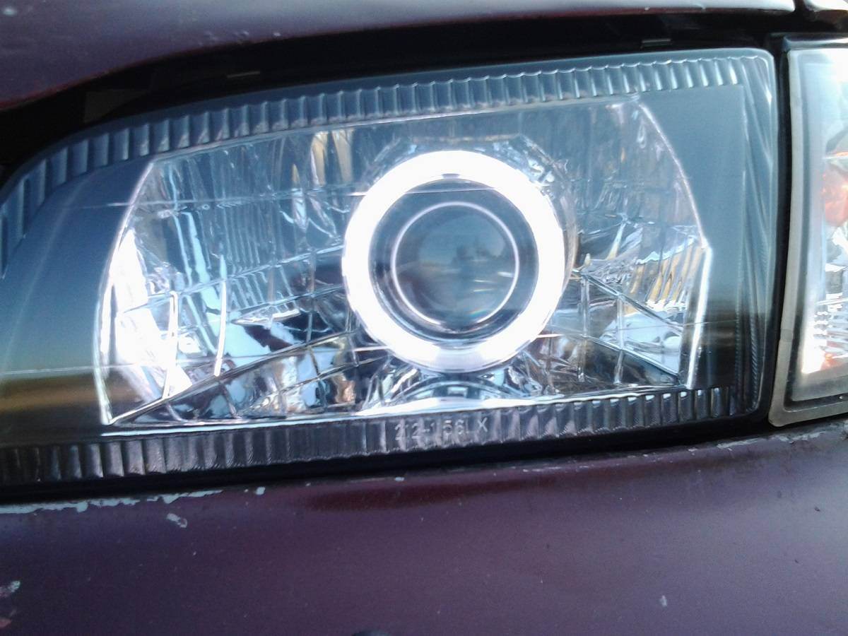

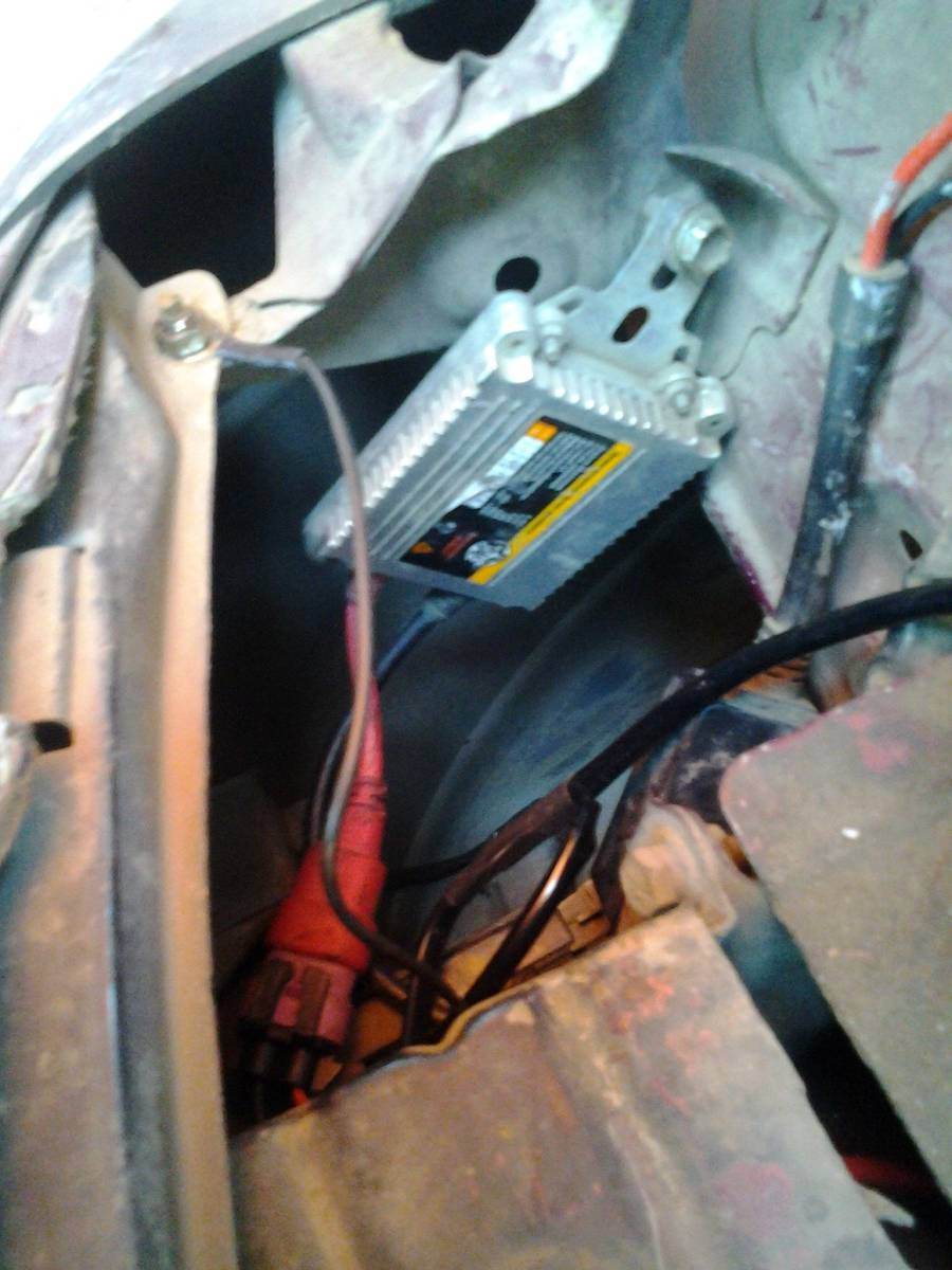

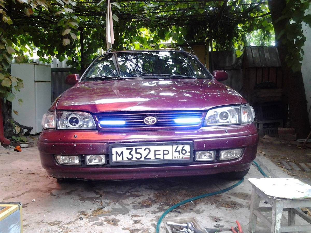

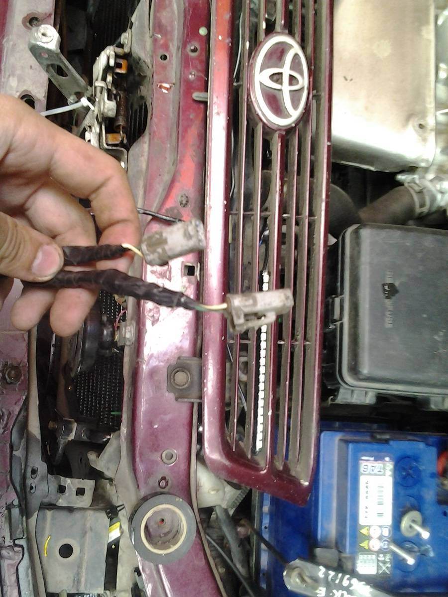

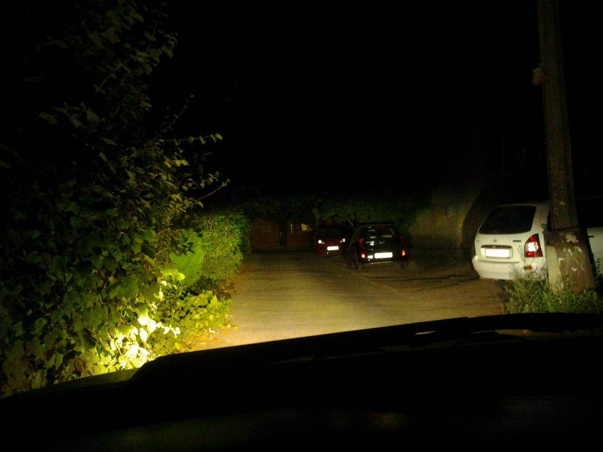

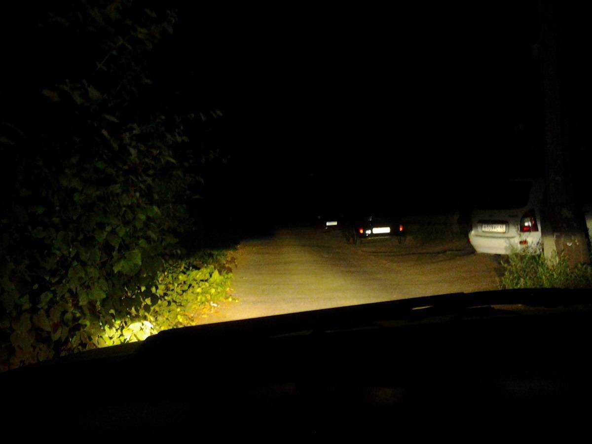

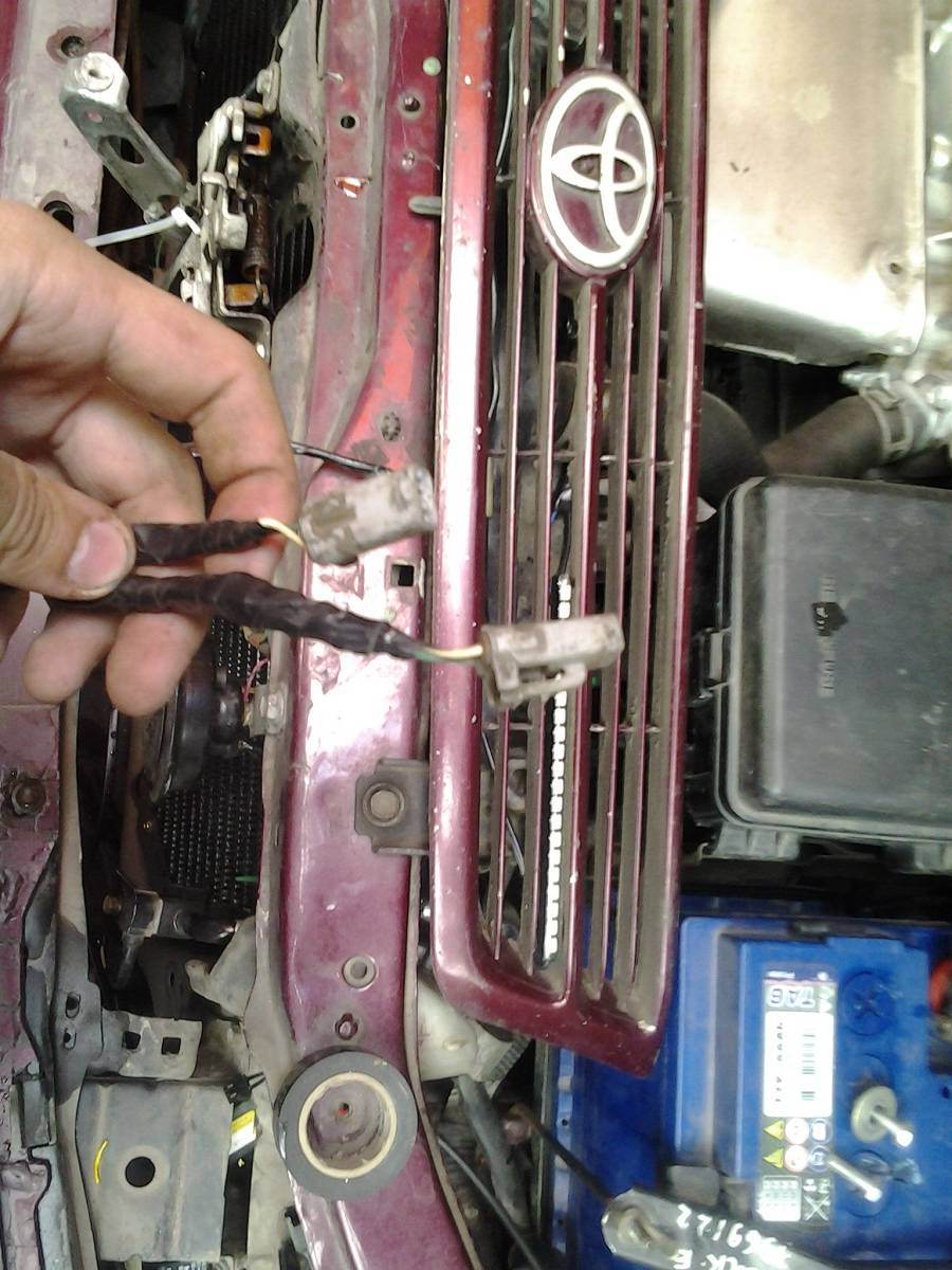

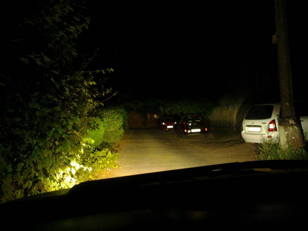

давно я сюда не заходил ) подумал нужно обновить добавив пару фоточек и прочего :)так вот !) подключил я ДХО себе ! цена 200 р. за все ))) решил их поставить в решетку радиатора ! ибо больше некуда ) было пару проблем ) №1- это будет с ними не удобно если решетку снимать ! надо было сделать так что бы снималось легко и быстро ! проблема решилась быстро . использовал фишки от габаритов ( были у меня запасные фото ниже ) и все легко снимается )№2 релюшку спрятать так что бы не видна была и не мешалась(фото ниже как спрятал ее ), и соответственно работа дхо осуществлена по схеме (ниже фото) включаем зажигание(заводим машину) они горят, включаем габариты они тухнут ) так сразу ) габариты у меня теперь ангельские глазки !! они подключены к штатным разьемам габаритов (папа-мама) как и дхо имеют такие разьемы ! (были запасные фишки ) фары новые как и все тут делал сам . лизы 5g , ксенон 4300к, пробовал 6000к вообще не светит только видимость создает ! до 4300к был у меня ксенон 5000к но как то поднадоел ! решил попробовать что то новое ) Теперь про мотор который я заменил на контрактный в феврале был Лб стал СТД , проехал на нем уже 15т км ! из длинных расстояний была поездка в польшу 1350км в один конец ! пару раз в москву 500км в одну сторону и остальное по черноземью намотал ! Честно не привычно очень что все в порядке, я от скуки масло проверяю каждый день, а оно все на уровне и на уровне ! свечи бывает выкручу посмотрю и обратно в кручу ! ей богу народ ! новый .,хороший мотор это вещь ( контрактник ) :) завтра еще пару фоток добавлю :pisa_tel:
Добавлено спустя 4 минуты 56 секунд:

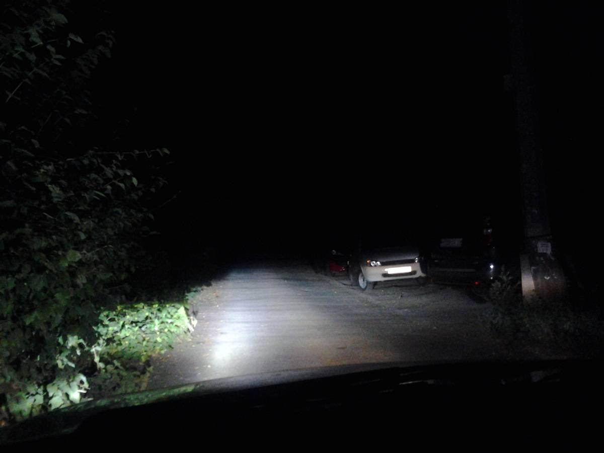

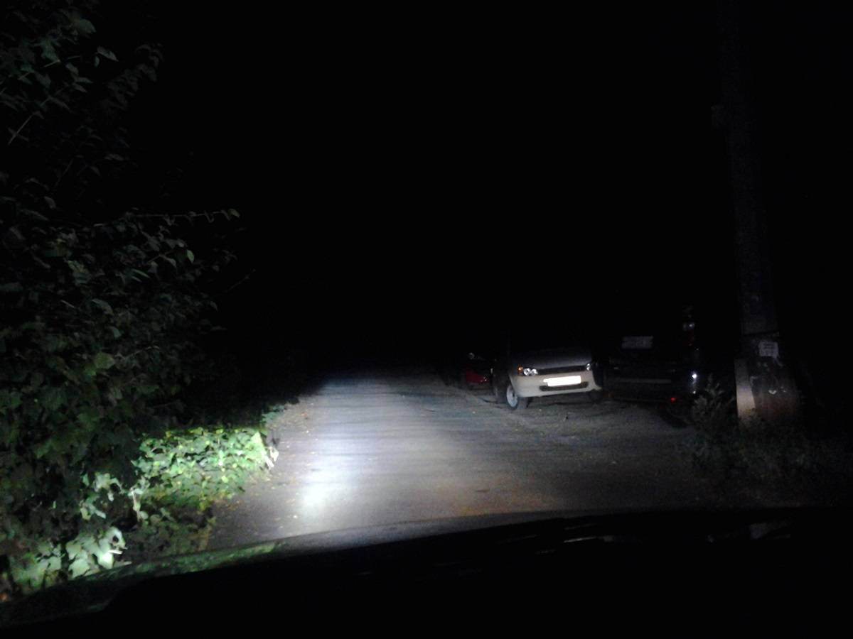

ксенон 6000К ! СРАВНИТЕ , с 4300к! тоже место тоже время.
Комментарий к файлу: новые лизы и фары
20140814_182325.jpg [ 304.91 КБ | Просмотров: 3698 ]

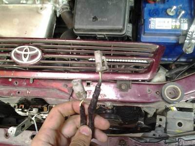

Комментарий к файлу: устанавливаю дхо

Комментарий к файлу: для быстрого съема от реле идут папы!
20140818_164910.jpg [ 351.11 КБ | Просмотров: 3698 ]

Комментарий к файлу: габариты

Комментарий к файлу: спрятал релюшку что бы не видна была

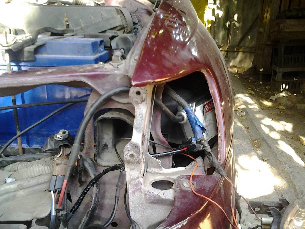

Комментарий к файлу: блоки розжига тоже прячем ) нам не нужно лишнего под капотом

Комментарий к файлу: это с правой стороны он чуть другой поэтому так получилось

Комментарий к файлу: ближний , фары еще не настраивал довольно низко светят !4300к!
20140815_030452.jpg [ 129.61 КБ | Просмотров: 3698 ]
Комментарий к файлу: дальний
20140815_030458.jpg [ 193.15 КБ | Просмотров: 3698 ]
Комментарий к файлу: 6000к
20140809_020821.jpg [ 131.92 КБ | Просмотров: 3696 ]

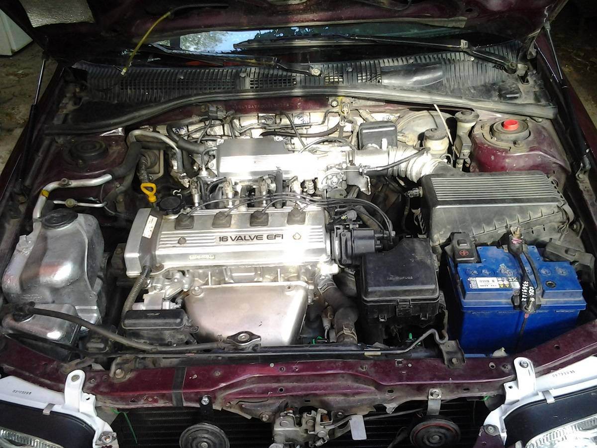

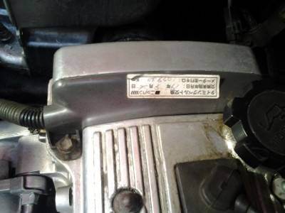

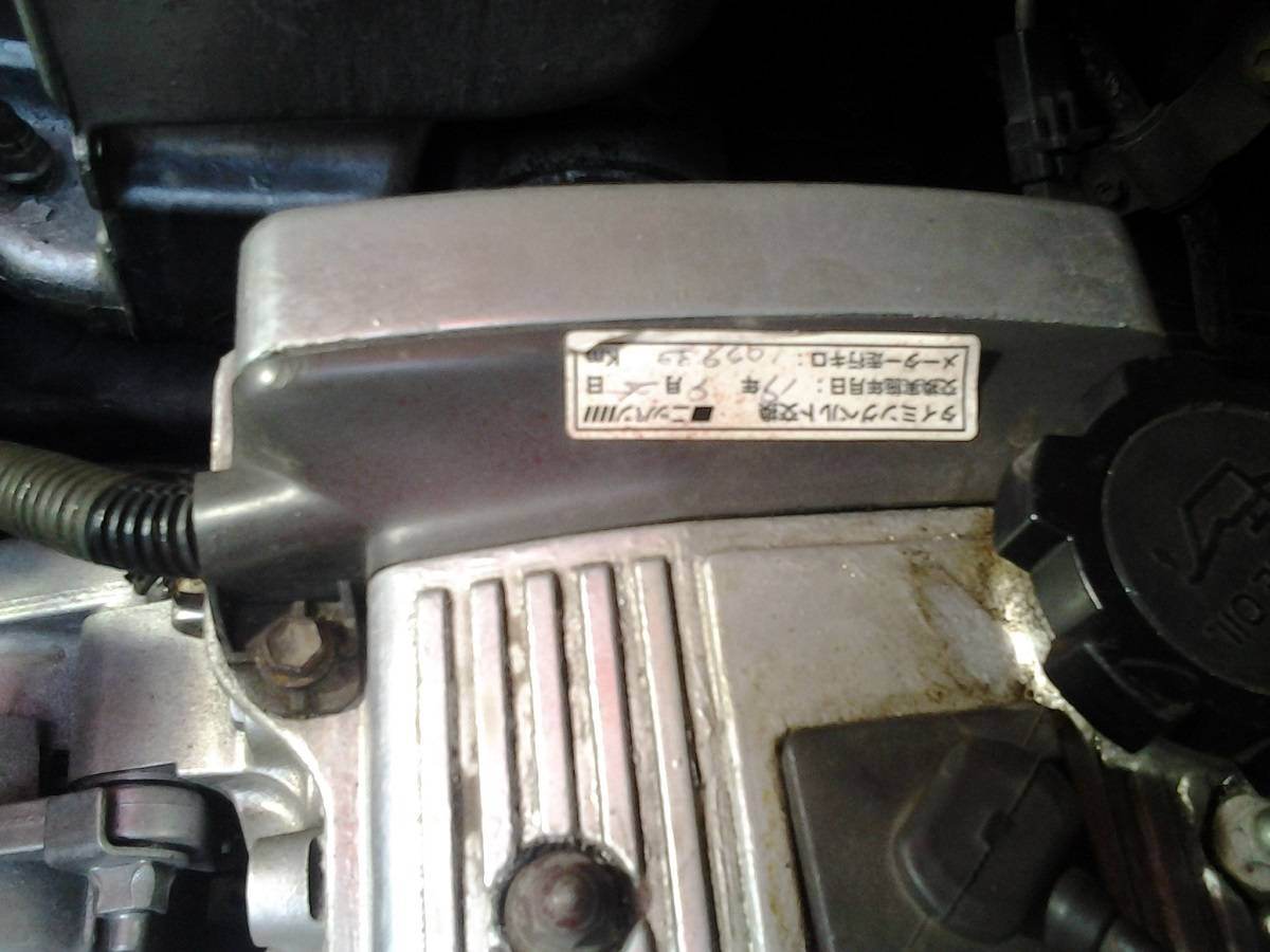

вот фото ДХО (коробочки с номером ) ну и фото мотора забыл вчера добавить)
Комментарий к файлу: дхо
20140819_164920.jpg [ 204.29 КБ | Просмотров: 3586 ]
20140819_164926.jpg [ 207.5 КБ | Просмотров: 3586 ]
Комментарий к файлу: фото мотора)
20140819_165028.jpg [ 418.95 КБ | Просмотров: 3586 ]
Комментарий к файлу: еще японци на ней писали)
20140819_165037.jpg [ 244.81 КБ | Просмотров: 3586 ]
