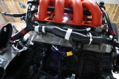

Т.е. там где крепиться сам коллектор? Чуть повыше проводки на катушки?

Лех,не совсем понимаю о чем это ты. На катушки,генератор все идет отдельным пучком,который в районе ДЗ соединяется с остальным пучком. который идет под впускным коллектором в правую сторону и потом поднимается в салон

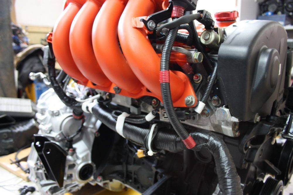

Вот так? или чутка повыше?
Про катушки - я имел ввиду минус.

СообщениеДобавлено: Ср май 29, 2013 10:31 am
именно так и проложил. Крепил хомутами широкими к коллектору
