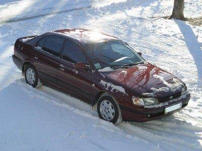

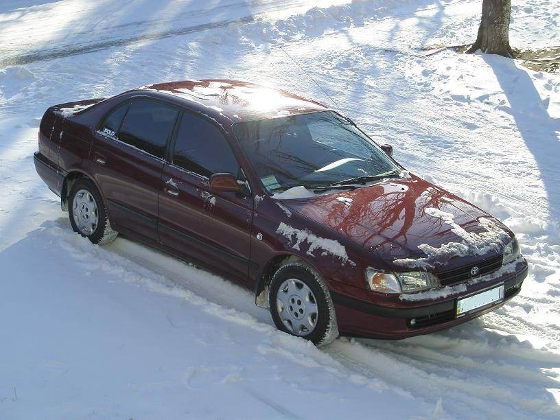

Вчера перед выездом отполировал машину новейшим полиролем
Что Вам сказать, я смотрел рекламные ролики, но никак не ожидал, что в жизни будет такой же результат. Она своих денег стоит!
Это бомба! восковые полироли в мусор!
ICE - полироли силиконовые, новые технологии, воск уходит в прошлое.
То, чем раньше ты пользовался - шмурдяк голимый по сравнению с этой серией.
Рекомендую попробовать, дорого, но они того стоят.
Добавлено спустя 17 минут 52 секунды:
Кстати заднюю подушку мотора тоже поменял, РБИ посмотрел - бред, поставил оригинал.
Отклеившиеся молдинги сняли, выпрямили и заново правильно наклеили.
Комментарий к файлу: У нас утро и -15 град.
P1240258.JPG [ 94.64 КБ | Просмотров: 14803 ]

машина просто как вчера родилась!!!!!!!!!!
блестит зимой так а летом так вообще думаю)))))))))
а про полироль можно чуть подробней?как называется полностью а то фото не увеличивается(((

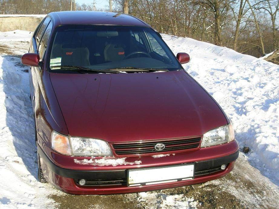

И немного позитива, фотка сегодня днем:
P1250006.JPG [ 133.06 КБ | Просмотров: 14748 ]

молоток, красавица=)
а полный список проделанной работы и цены на детальки можно узнать?
