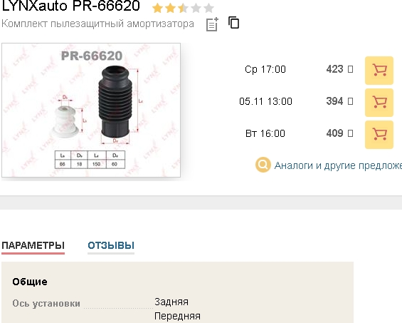

10bez0 писал(а):
после установки пыльники выглядели так – высоко, не дело.
А что за пыльники, какой марки?
Я брал вот эти
https://www.exist.ru/Parts/Default.aspx ... 052&sr=-36
даже на поддомкраченнной машине пыльник хорошо сидит на стойке.

СообщениеДобавлено: Пт окт 29, 2021 2:38 pm
Сообщения: 4547
10bez0 писал(а):
Это задний комплект по идее
Хрен его знает, покупал 7 лет назад после покупки авто, тогда я только начинал дружить с каталогами :D
