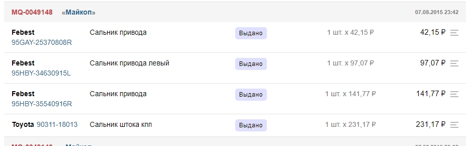

Капитальный ремонт 4A-FE (ЧАСТЬ 3) - обслуживание КПП
Переднеприводная КПП такая вещь, что уж если снял, то лучше обслужить по максимуму и забыть о её существовании, это вам не задний привод (в моём опыте только отечественный), где КПП снимается в своё удовольствие. Ну да ладно, к сути этапа, решил заменить все сальники на оригинал и забыть надолго. Воткнул привода и сапун залепил пластилином чтобы воды внутрь не налило и попытался по максимуму отмыть КПП.
Сальники на привода были заготовлены давно.
Меняются сальники на снятой коробке очень легко. Родной справа стоял коричневый KOYO, номера на нём не нашёл.
Мне же в оригинальном пакетике 90311-34016 достался NOK с универсальной маслосгонной насечкой.
Установил без проблем через какую-то оправку, добавил смазки на рабочую кромку.
Левый тоже встал на ура. В оригинальном пакете 90311-34042 был чёрный KOYO, смазка нанесена производителем.
Сальник первичного вала на этой машине увидел первый раз. Спрятан капитально.
Просверлил отверстие в сальнике (сверлить аккуратно, внутри пластивовый сепаратор подшипника, я свой чуть поцарапал) и через саморез небольшим гвоздодёром извлёк сальник.
В оригинальном пакетике 90311-25028 был KOYO AH1302H, с завода стоял AH1302F.
Ставится сальник без проблем, устанавливается просто руками и прижимается крышкой.
Ну и остался у меня сальник штока КПП, вот он один единственный сопливил.
КПП в нейтралку, открутить 4 болта на фланце и один сверху и весь механизм легко достаётся.
Разбирается всё тоже без особых проблем, выбить штифты и всё.
Для замены сальника нужна полная разборка, сальник 90311-18013 устанавливается во фланец.
Всё! Теперь за КПП душа спокойна!
Затраты:
Сальник привода (левый) – 330 руб.;
Сальник привода (правый) – 205 руб.;
Сальник первичного вала – 500 руб.;
Сальник штока КПП – 430 руб.
Цена вопроса: 1 465 ₽ Пробег: 237 703 км

Привет Кирилл, признаю :-ok-: , работа проделана титаническая :co_ol: , но поддон и клапанная крышка похоже остались без краски...
На счёт сальников, ставил я в КПП Фебест ещё очень давно, три раза тьфу :D , восьмой год и всё хорошо...
А так, конечно молодец :co_ol: , ставлю очередной + :-ok-: .
:-applause-:
