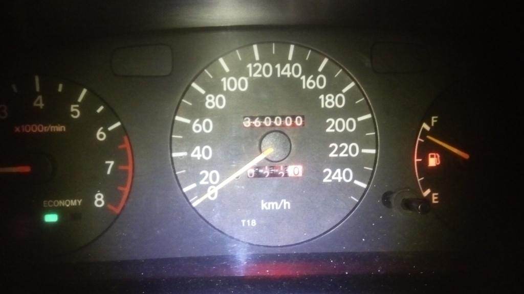

Минуло два года владения Кариной, пошёл третий. Пробег на спидометре на сегодняшний день (вернее недельной давности) 360000 км.
IMG_20160204_181648.jpg [ 50.87 КБ | Просмотров: 18620 ]
Сегодня чутка поболе, естественно, так как авто ни дня не стоИт. (А при покупке было 342 с небольшим тысячи.)
Чтож, подытожу прошедшие два года эксплуатации: всё просто замечательно, господа-товарищи, друзья-соклубники. Машинка почти ничего не высосала из моего кармана, по сравнению с Волгой, чему я безмерно рад. Спасибо моему товарищу, за то что уговорил меня взять именно эту модель, именно эту марку. Машинка, хоть и старенькая, хоть и не доведённая до идеального состояния по кузову, тем не менее служит мне верой и правдой по сей день. Мелкие неприятности конечно возникают, но не на столько они великИ, чтобы о них упоминать и зацикливаться на этом.

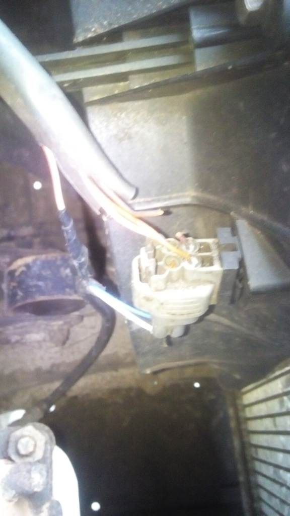

Несколько дней назад начала выскакивать ошибка. Лампа загорается на прогретом двигателе, при движении, при полном сбросе газа. Таковы симптомы, проверено не раз. После того как глушишь мотор и запускаешь заново, лампа гореть перестаёт. Понимаю что нужна самодиагностика, но пока времени на это нет. Очень плотный график работы. Времени хватает только на поспать. Если кто сюда заглянет невзначай и сталкивался с подобным, кидайте свои варианты.
На всякий случай напомню: 4А FE, LB. :)
Тут без вариантов Сергей, считать ошибку много времени не займет :)
Такая же история. Ошибка 21.
У меня было тоже самое при обрыве одного из сигнальных проводов ДОСа.

Зарегистрирован: Чт сен 08, 2011 9:35 pm
Сообщения: 116
Откуда: Владимир
Машина: Ауди А6
Двигатель: 1.8 турбо
У меня так же было, загорался чек при полностью прогретом двигателе, при чем в основном, когда пустишь машину накатом. Диагностика показала 21 ошибку. Вылечил заменой ДОСа. Спасибо Дмитрию [Gibson], выручил немного б/у ДОСом.

Спасибо всем за ответы. Три голоса за бедный датчик. Странно, с телефона смог зайти, с компании нет.

Ну вот, диагностика не понадобилась, причина лежала на поверхности. Нужно было лишь поднять капот в светлое время суток.
Комментарий к файлу: Виден обрыв одного из проводов. До этого , другой провод был уже подсоединён мимо колодки, по той-же причине.

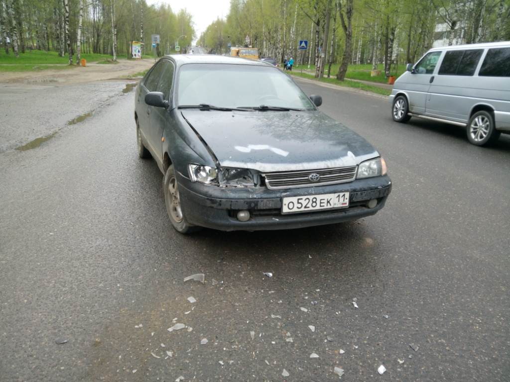

Нарвался сегодня по глупости на препятствие, в виде заднего бампера Нивы. В очередной раз констатирую что моя резина- полное ГЭ. Чуть дождичком припорошило асфальт, и всё- плывёт как по катку. В итоге попал на автогражданку, небольшой кузовной ремонт (благо сам справлюсь с такой мелочью) и замену фары и поворотника. Вот ченник на новую чёрную депо, хрустальную, совсем меня не обрадовал. Мало того что Автодок выдаёт отсутствие данного номинала, так ещё и стоимость от 6978,00. И это прозрачная, без чернения.
Собственно вот, что произошло.
IMG_20170606_100959.jpg [ 312.03 КБ | Просмотров: 17512 ]
Завтра уже в лес выезжать. Нужно работать, до стоянки добираться как то, а тут такой облом. Ещё Короллу дочки на продажу отдали. Вообще полный трампЕц. :D
 Заголовок сообщения: Re: Моя Ворчунья.
СообщениеДобавлено: Вт июн 06, 2017 2:09 pm
Сообщения: 2599
Сергей 67
собственно ищи нормальный корпус фары (на разборких там или где) и бери стекло с SAT фары
и будет Тебе щастье =)
СообщениеДобавлено: Вт июн 06, 2017 2:31 pm
Сообщения: 1811
Репутация: 19 [ ? ]
Машина: Toyota Camry xv10
Двигатель: 5s fe 2.2
Да я бы всей душой за, только нет времени на поиски и поделки. Завтра начну лес возить, времени будет только на поспать. Всё так некстати. Ехал (ржунимагу) в страховую!!! По каско оформлять увечья нового камаза и полуприцепа. То что за зиму они наполучали- решил разом оформить и получить выплату. А тут такая фигня... Пришлось ещё в соседний двор заезжать к другим страховщикам,Ю где моя Карина застрахована. Завёз им второй экземпляр евро протокола,дабы не начудили с регрессом. В течении пяти суток это надо сделать, по словам комиссара. Вот такие вот дела в Датском королевстве. :D
