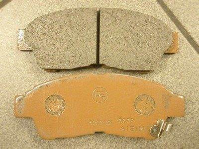

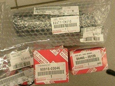

СообщениеДобавлено: Пт фев 05, 2010 11:00 pm
Приехала ещё небольшая кучка деталей:
Осушитель кондиционера (Его оказывается положенно менять раз в 3-5 лет)
Термостат и тормозные колодки. Колодки вот какие лежали.
не подскажешь где стоит этот осушитель, где заказывал и есть ли номер детали???
+1,и как его лучше снять...можно ли его продуть,простирнуть или тока менять?
СообщениеДобавлено: Пт мар 26, 2010 11:11 am
shtirlits31,
slk держите: http://www.exist.ru/price.aspx?pcode=88 ... d=31&sr=15
Снять,постирать не получится,там гель внутри :)
И без последующей заправки фреоном тоже не обойтись,осушитель в системе стоит
СообщениеДобавлено: Пт мар 26, 2010 12:12 pm
Только менять, он одноразовый.
При замене осушителя нужно добавить масла в систему, сколько незнаю, это есть в сервисных мануалах у официалов.
