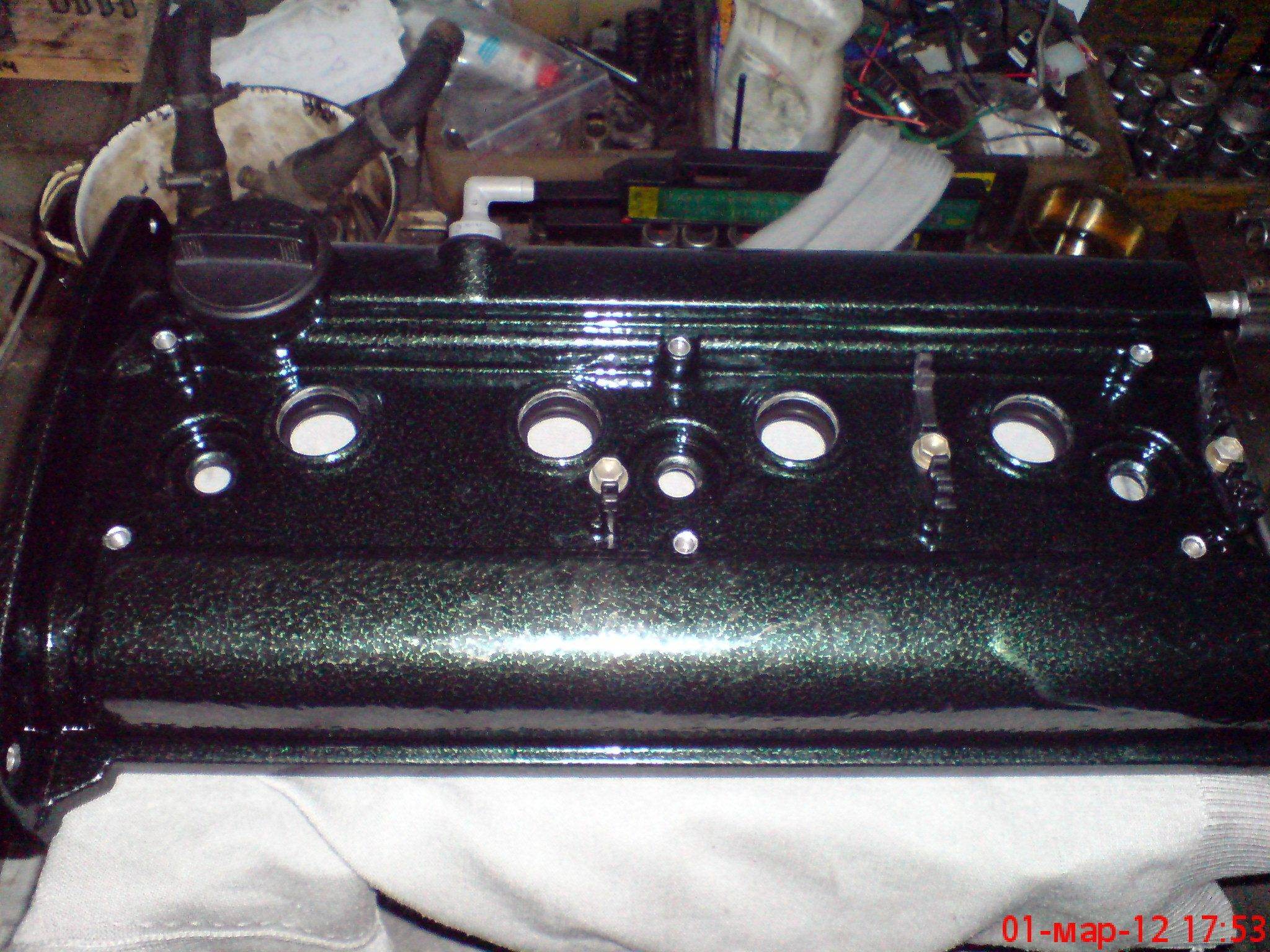

Забрал сегодня запчастюльки с покраски. Эти маляры-редиски мне клапанную крышку с двух сторон порошком покрасили...........
Добавлено спустя 44 секунды:
А она не отмывается ничем,тока выжигать....

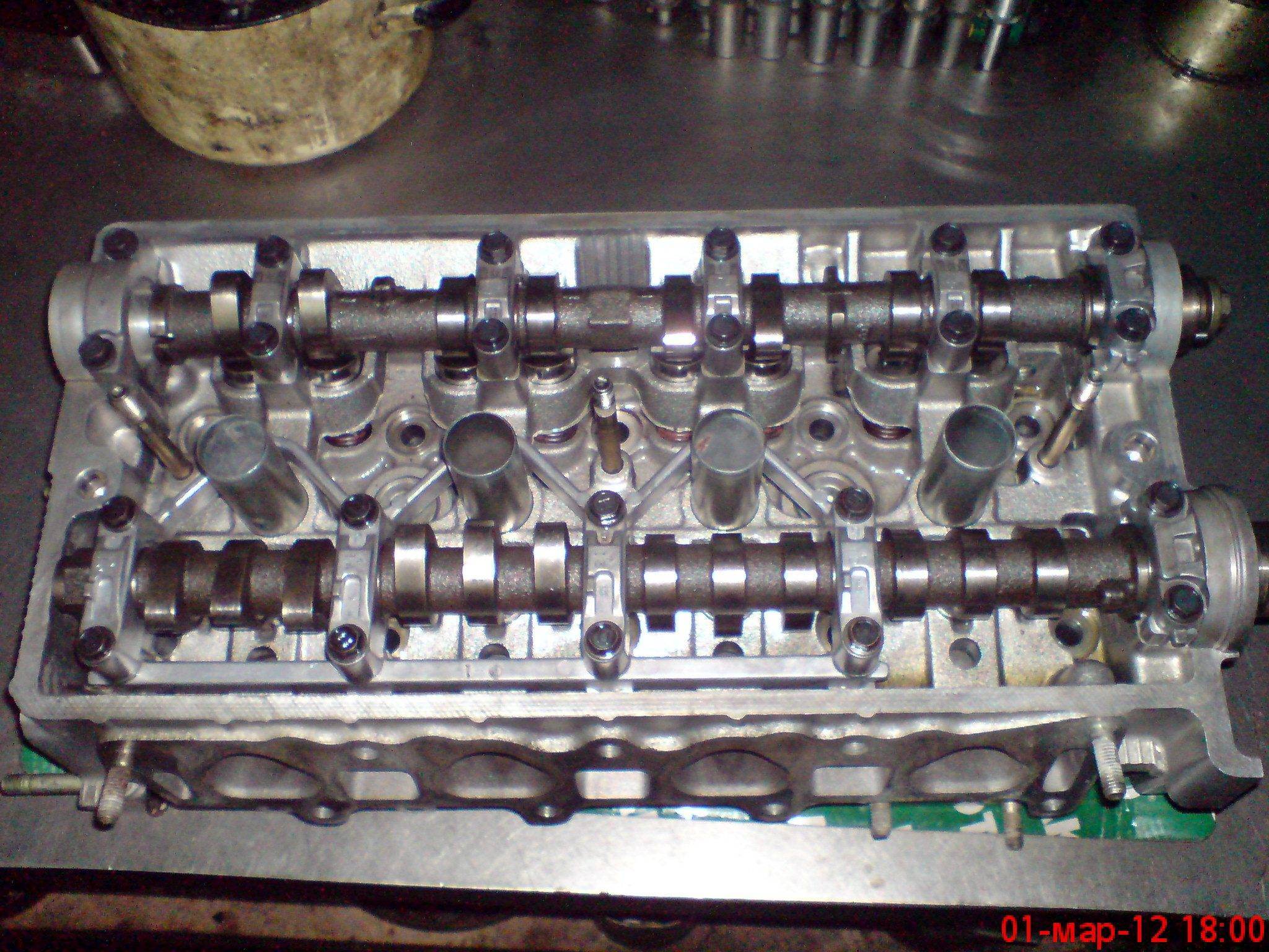

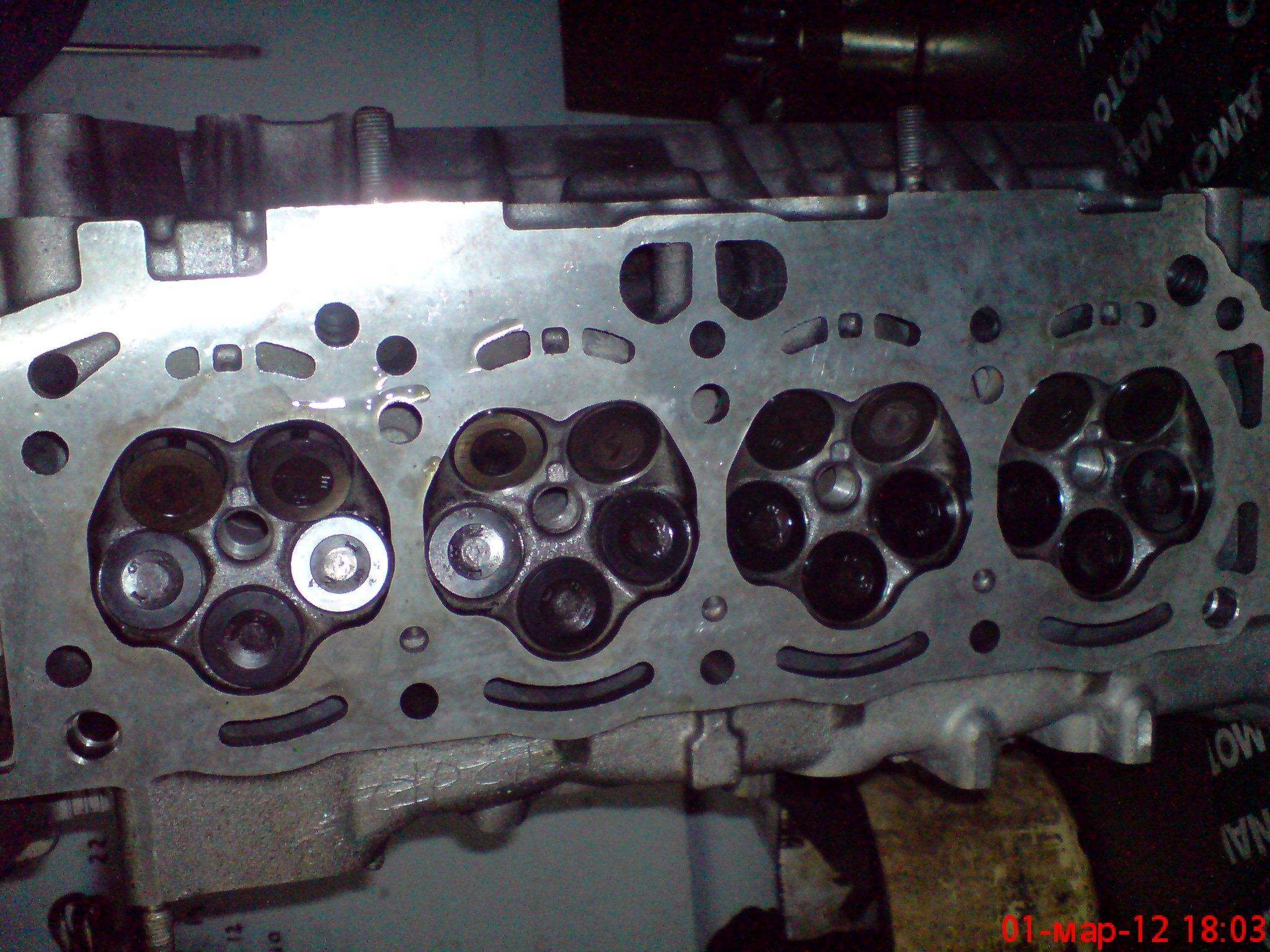

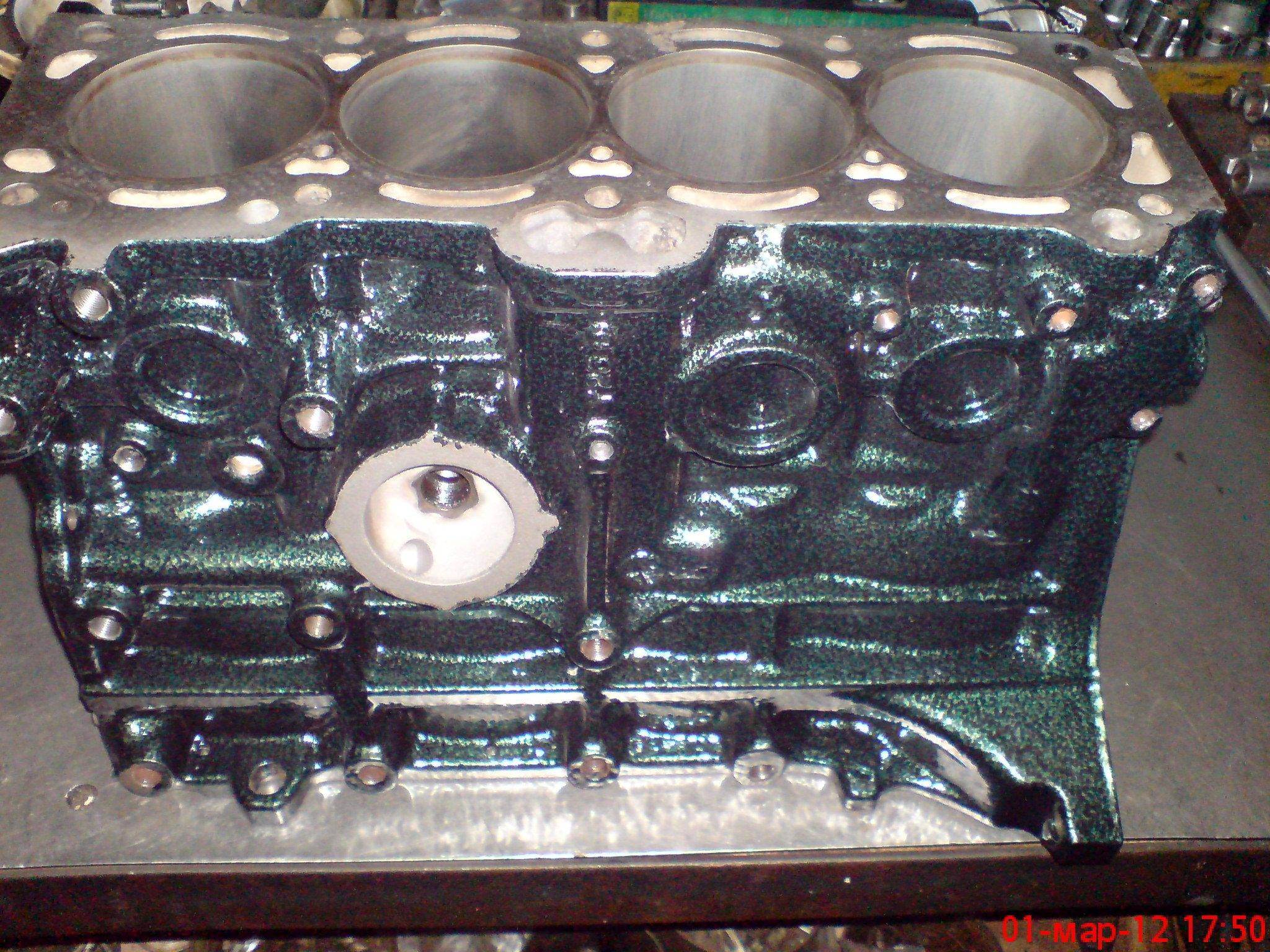

СообщениеДобавлено: Чт мар 01, 2012 9:36 pm

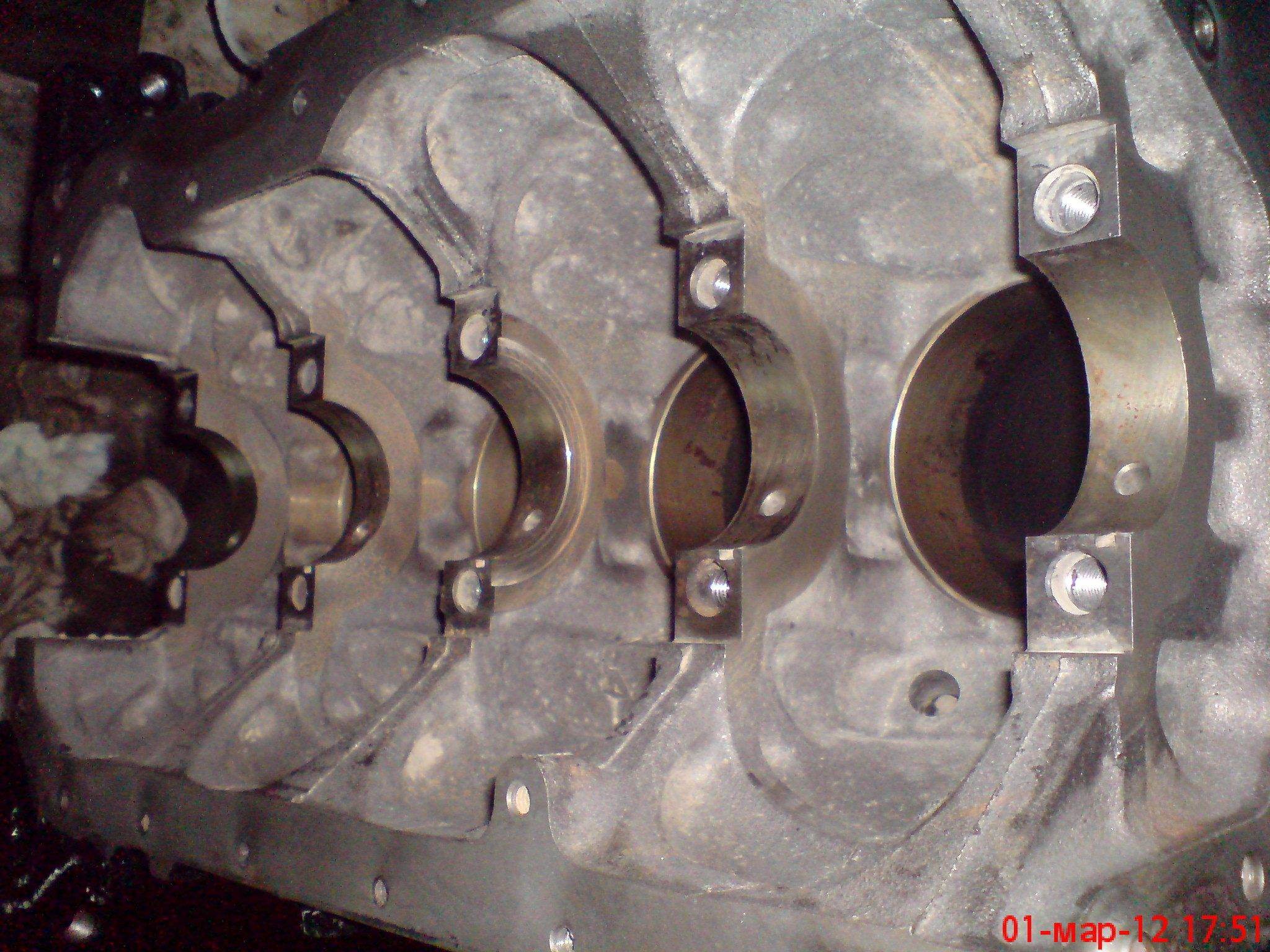

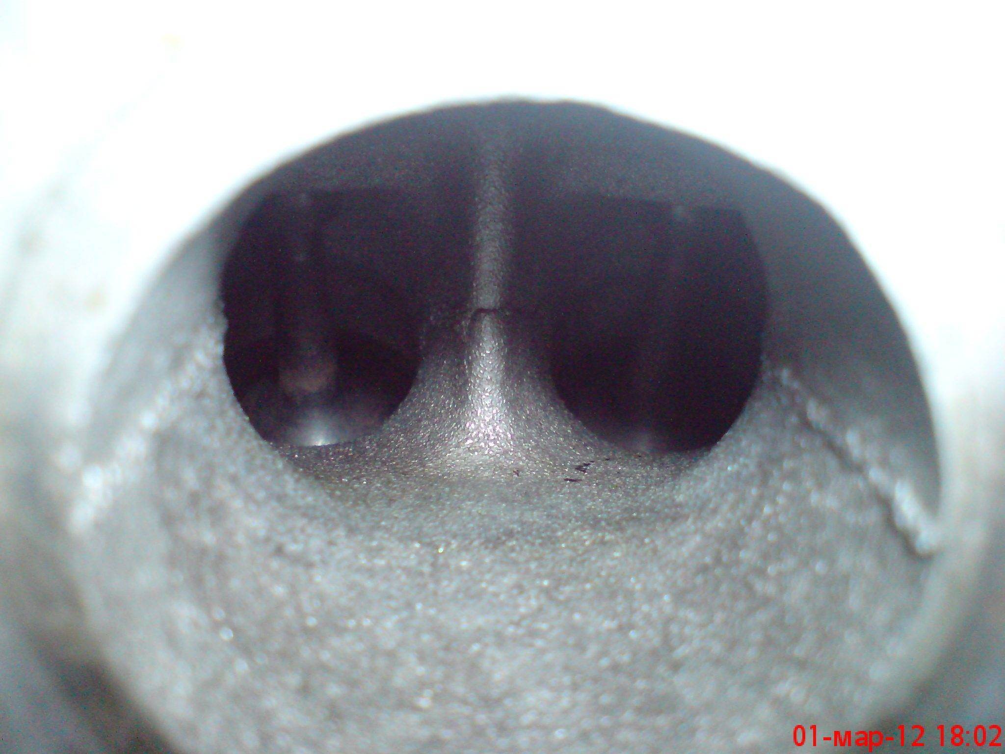

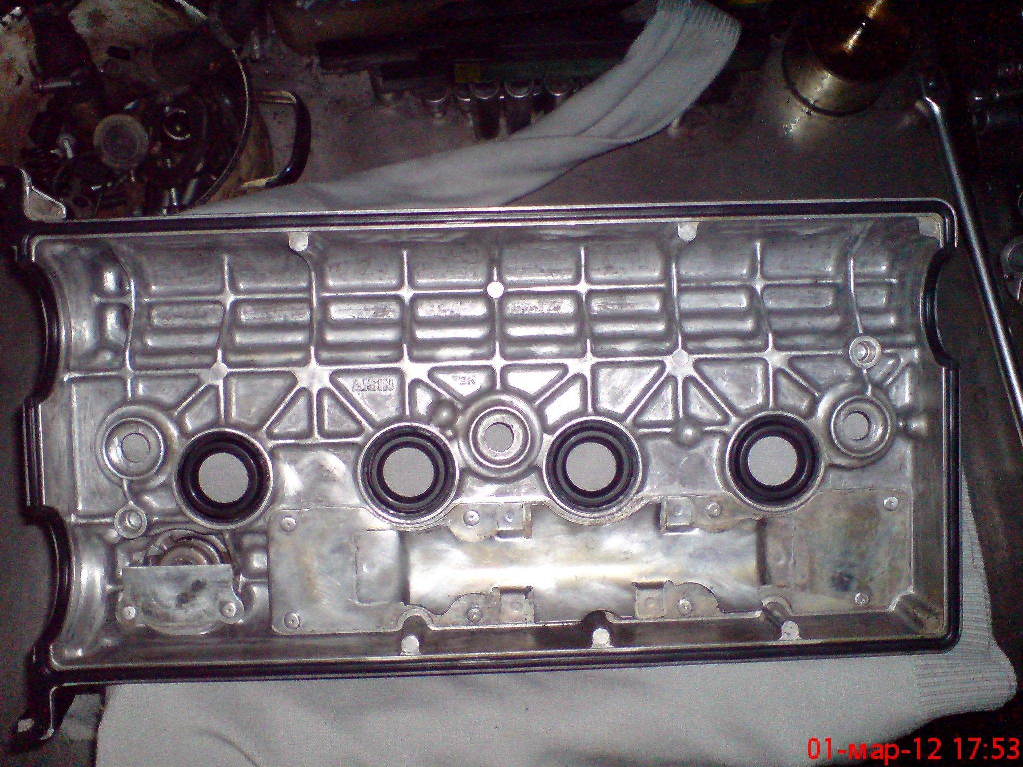

1000руб.(на суперсмывки порошковой краски и ацетон) и часов 15 шарканья и шкрябанья помогли устранить косяк маляров и вернуть клапанную крышку в рабочий вид
DSC01866.JPG [ 826.35 КБ | Просмотров: 7659 ]
DSC01867.JPG [ 815.17 КБ | Просмотров: 7659 ]

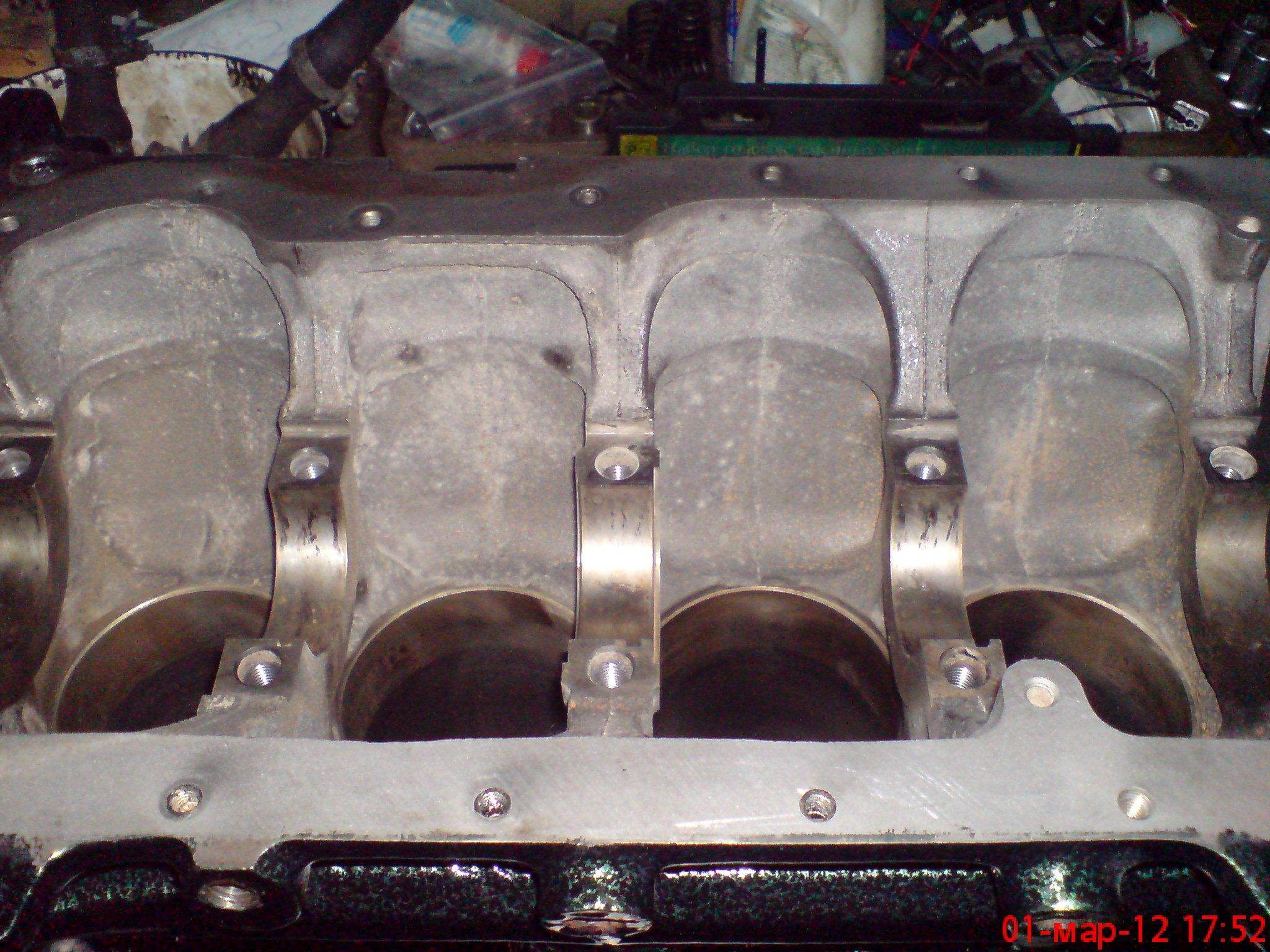

Блок после покраски:
DSC01862.JPG [ 867.82 КБ | Просмотров: 7659 ]
Внутри уже отмыт:
DSC01863.JPG [ 709.73 КБ | Просмотров: 7659 ]
DSC01864.JPG [ 742.95 КБ | Просмотров: 7659 ]

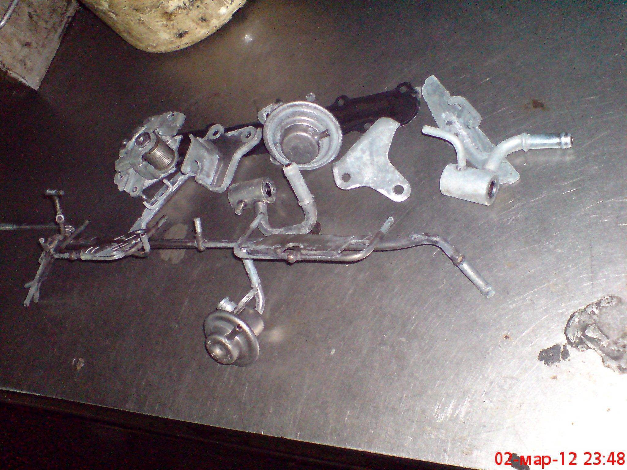

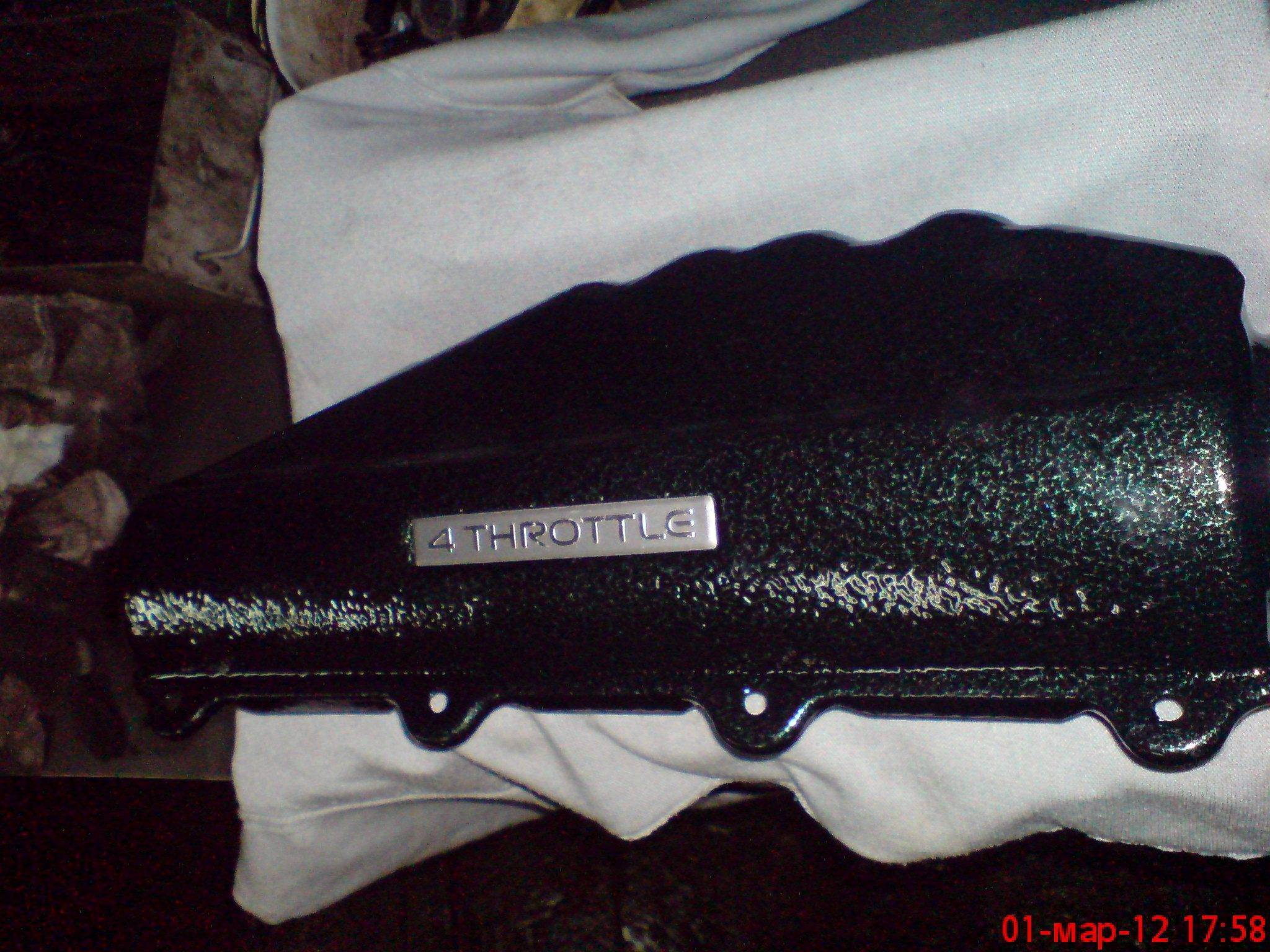

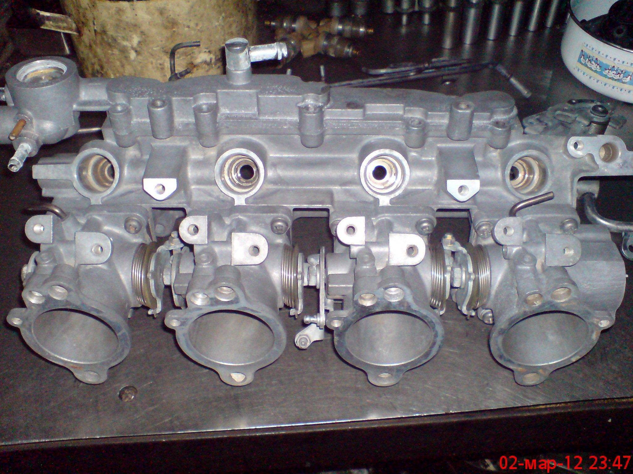

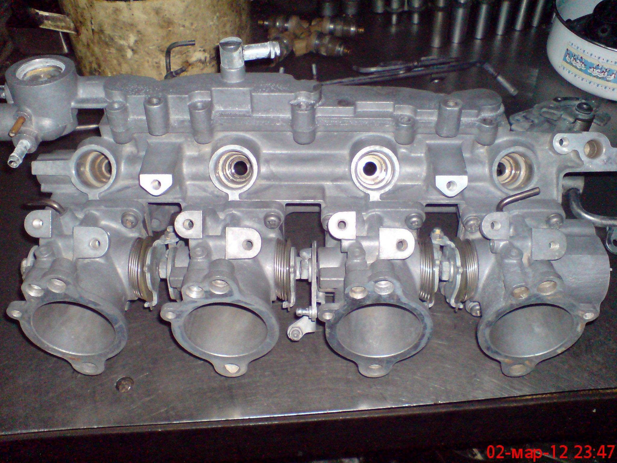

Ресивер дросселей:
DSC01878.JPG [ 708.25 КБ | Просмотров: 7659 ]

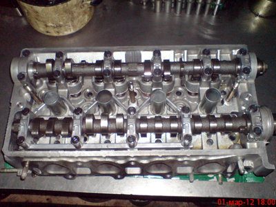

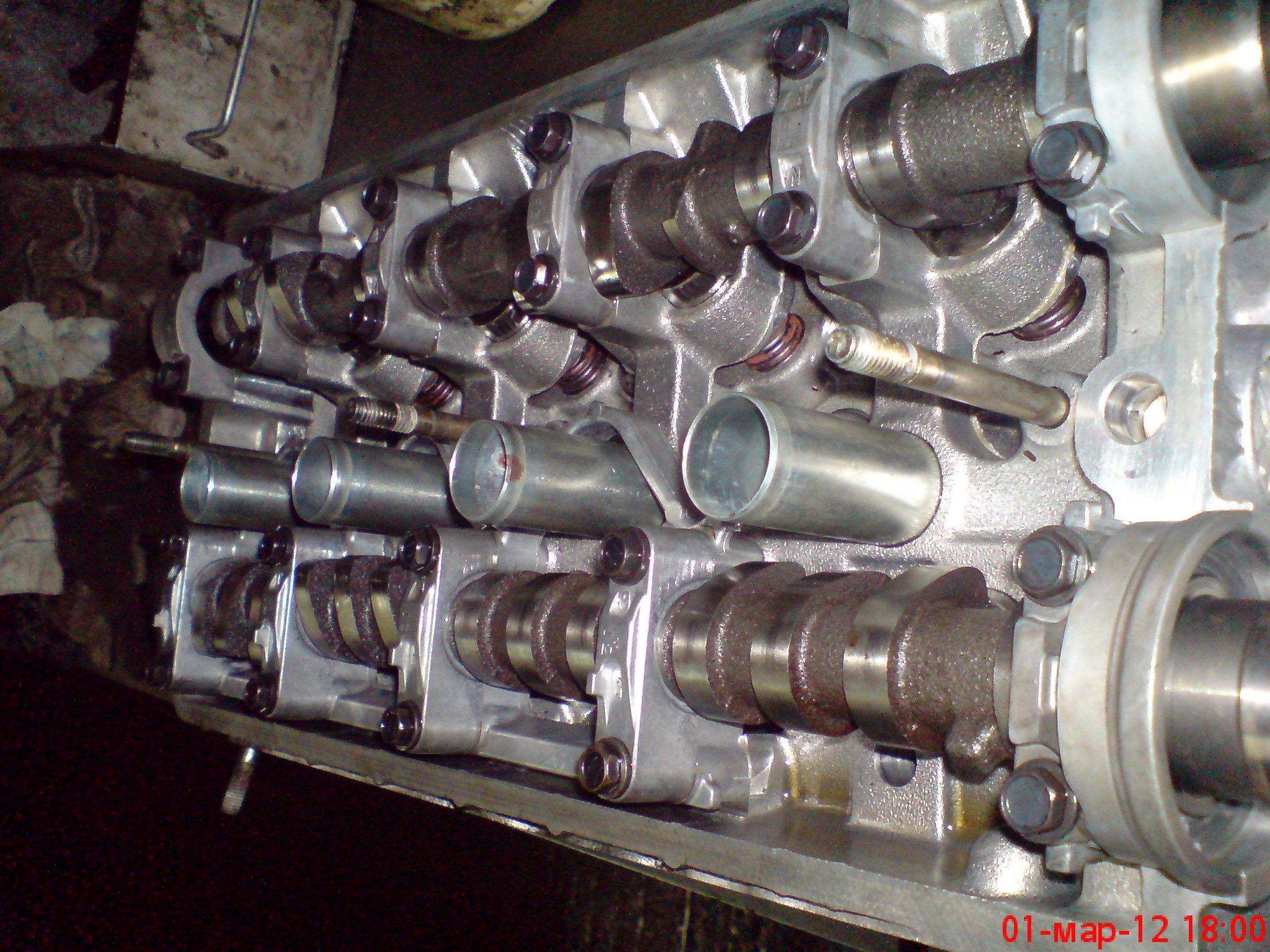

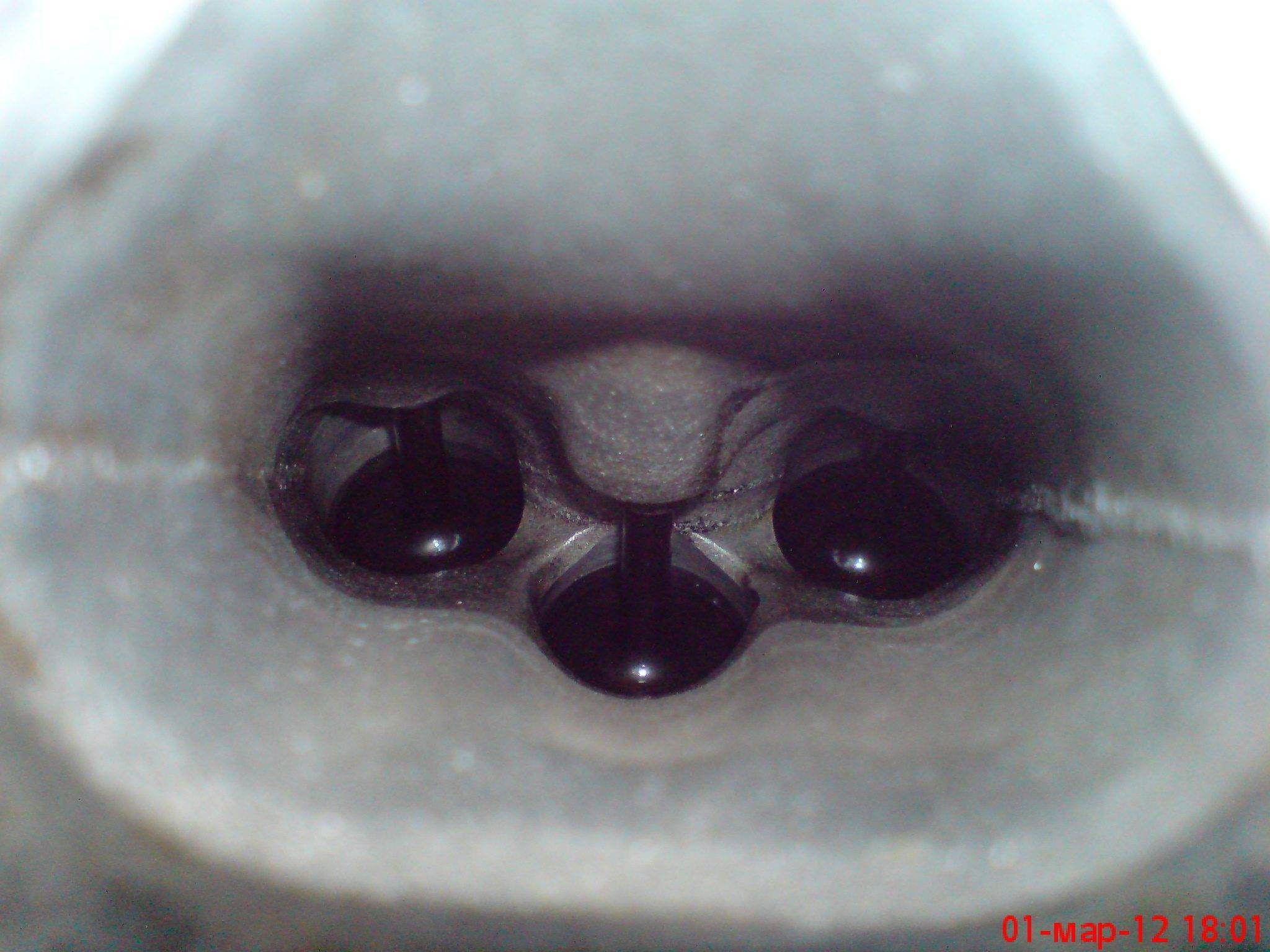

Головка с поменянными колпачками, отчищенная,отмытая,зазоры отрегулированы,плоскость шлифована,клапана притерты:
DSC01879.JPG [ 812.2 КБ | Просмотров: 7659 ]
DSC01880.JPG [ 815.22 КБ | Просмотров: 7659 ]
DSC01882.JPG [ 772.54 КБ | Просмотров: 7659 ]
DSC01884.JPG [ 812.68 КБ | Просмотров: 7659 ]
DSC01885.JPG [ 740.28 КБ | Просмотров: 7659 ]
Вот такой у меня зелененький Сильвер получается :?
Пока все,продолжение следует :snim_shl:

Эх, нахрена ты покрасил этой молотковой краской :( я думал ты башку серебристым порошком красил :o
СообщениеДобавлено: Пт мар 02, 2012 3:06 pm
Fred_SPb сначала хотел все в стоковые цвета. Чтоб как с завода. Но это ведь через год как у всех будет. А тут не как у всех :)
И почему молотковой краской? Это порошок,темно-зеленый антик+порошковым лаком слой.

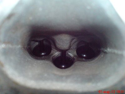

Серёг,а сколько у дросселя диаметр,в смысле внутренний?
СообщениеДобавлено: Сб мар 03, 2012 10:43 pm
Понятия не имею. Померить?
СообщениеДобавлено: Сб мар 03, 2012 10:49 pm
Сообщения: 1166
Машина: TOYOTко
Двигатель: 1.8т
Пожалуйста,а то есть одна мысля... :pisa_tel:
СообщениеДобавлено: Вс мар 04, 2012 12:00 am
alek-r2008у: погуглил:
Пятое поколение двигателя 4A-GE выпускалось с 1995 по 1998г. Последняя версия 4A-GE имела черные клапанные крышки, за что получила название «black-top». Степень сжатия увеличили до 11:1. Расходомер воздуха был заменен на датчик абсолютного давления (MAP). Диаметр дроссельных заслонок увеличился с 42мм до 45мм. Кроме того, был увеличен диаметр выпускных окон, подъём кулачков впускного распредвала был увеличен с 7.9мм до 8.2мм. Мощность двигателя составляла 165л.с. (121кВт) при 7800 оборотах в минуту, крутящий момент – 162Н
·м при 5200 оборотах в минуту.
значит у меня диаметр дроссельных заслонок 42мм
