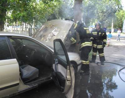

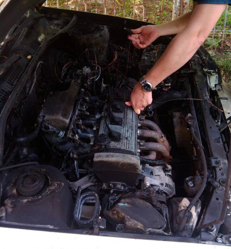

Ребят, всем доброго времени суток. Не был на родном форуме уже давно. Но тут произошла ситуация на днях. Текст кину тот же что и на драйве.
Позавчера мне звонит знакомый и говорит, что видит как моя бывшая каришка начинает гореть. Я если честно был в шоке. О работе уже думать не мог. Позвонил Диме Гибсону, он подъехал на место, скинул мне фотки, сказал, что все потушили. Через час доделав дела побыстрому поехал к месту происшествия… :(
Приехав на место увидел свою родную с выгоревшей подкапоткой. Обидно до слез блин. Возгарание произошло с района монтажного блока, благо выгорела только левая сторона подкапотки, сгорело: аккум, трамблер, вся коса, все шланги, бачки тормозухи, бачок омывайки поплавился, верхний бачок радиатора поплавился но вроде как цел… воздухан само собой подчистую, форсунки расплавились, ВВ провода, маслозаливная пробка… ну и по мелочи…
Новый хозяин каришки теперь думает что делать, либо продавать как есть, либо делать. Машинка его с момента покупки радовала каждый день, ни разу не подводила, чему я рад.
Возгарание произошло по всей видимости из-за оставленных включенными ПТФ, они вроде как привязяны к габаритам были, а он забыл их выключить. Ну и пред походу не выдержал… А вот статья про предохранители: http://www.autoteam.kharkov.ua/forum/vi ... f=5&t=2359
Похоже такая ерунда и произошла(((
Ребят, что скажете, во сколько может вылиться восстановление машинки? У меня частично подкапотной мелочуги осталось, я ему отдам конечно просто так, лишь бы машинка дальше жила. Сам он (новый владелец каришки) ни на драйве ни на сайте карина-клуба не сидит.
Хотя сказал, что зайдет сюда и кинет кличь. Нужно собрать машинку. По запчастям прошу помогите-подскажите ему, что да как.
Спасибо ребят.

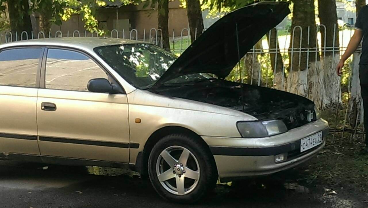

Ну, дык фотки подкапотного нужны, что-бы видеть что умерло и что-бы можно было понять что есть для донорства =)

Вот как то так.... других фото пока нет

восстанавливай
страшного ничего нет.
косы подкапотные,тем более пихло стд,имеются на форуме....бачки,шланги....
вот как себя чувствуют мск....сальник распредвала и тд и тп.....
перегорелся ли весь движек в целом :du_ma_et:
форсункам хна это и так видно....
за десятку бабла точно надо,точнее не ниже 10.

я бы наверное двигло полностью снял, отмыл подкапотное от копоти. далее вскрыл движку, посмотреть как он внутри, а потом уже по результатам - или лезть в движку с переборкой или если все ок, то собирать потихоньку все в кучу. ну как то так.
в принципе все восстановимо, единственный и самый главный вопрос денег.
