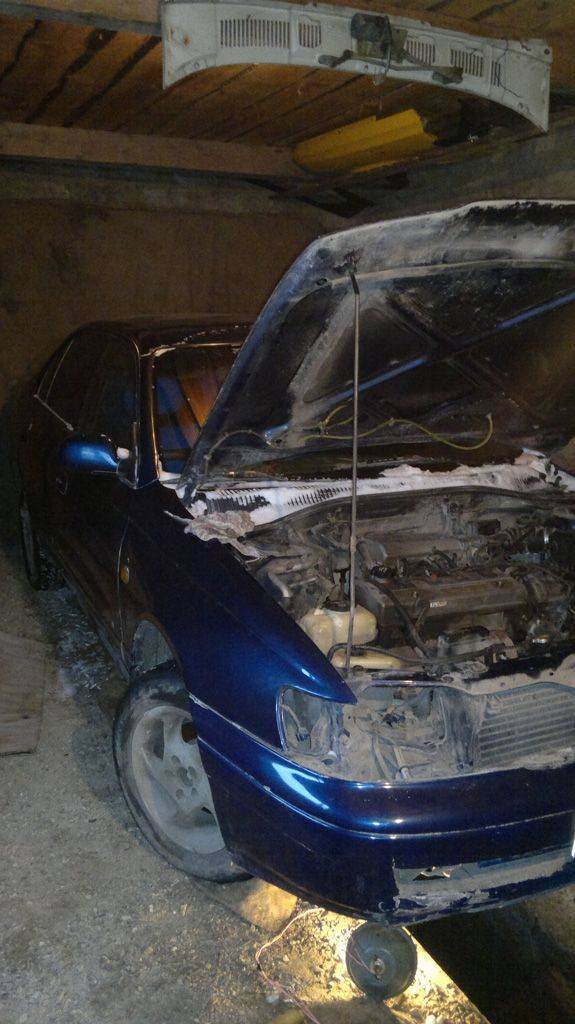

Провернут шатунный вкладыш, не работает спидометр, генератор, косяки по косметике, отсутствует часть проводки и так далее..

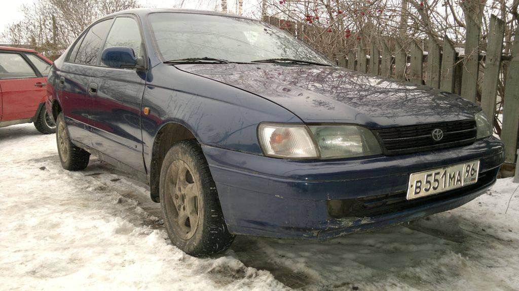

Такой я ее увидел
2013-12-31-2329.jpg [ 262.03 КБ | Просмотров: 12688 ]
2013-12-31-2328.jpg [ 254.64 КБ | Просмотров: 12688 ]

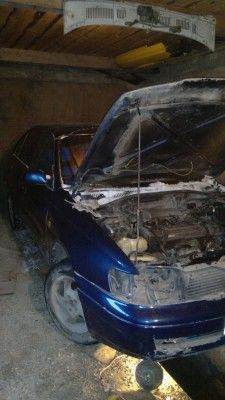

А это уже дома
2014-02-12-2421.jpg [ 183.31 КБ | Просмотров: 12687 ]

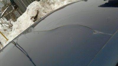

Крыша
2014-02-12-2424.jpg [ 221.14 КБ | Просмотров: 12687 ]

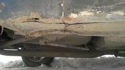

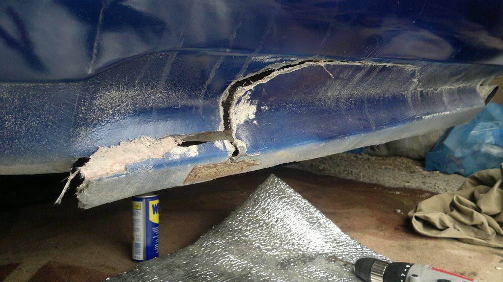

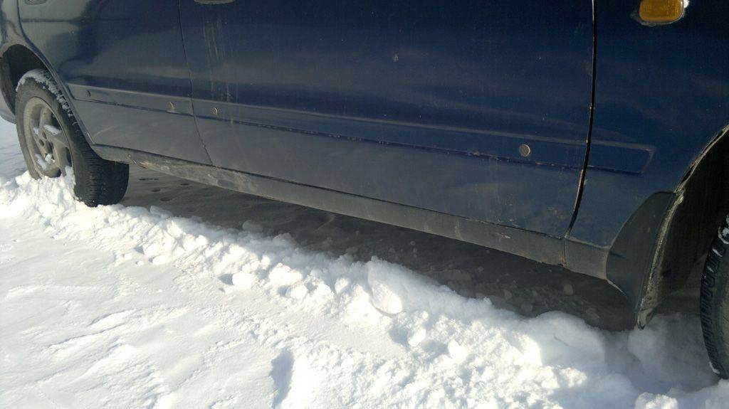

Порог
2014-02-12-2430.jpg [ 170.07 КБ | Просмотров: 12685 ]

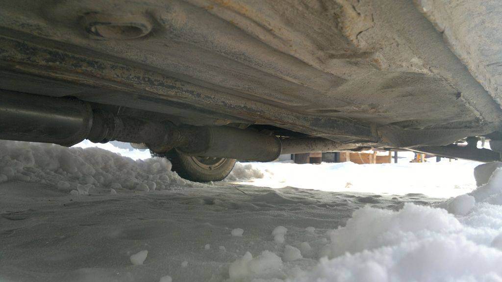

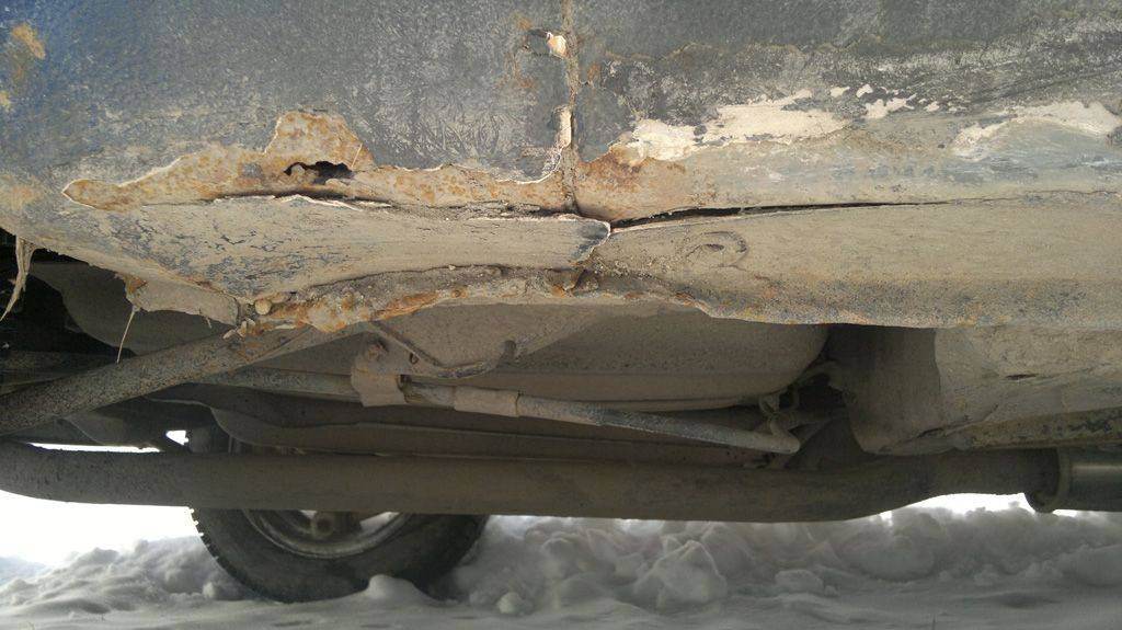

Днище
2014-02-12-2432.jpg [ 171.2 КБ | Просмотров: 12684 ]

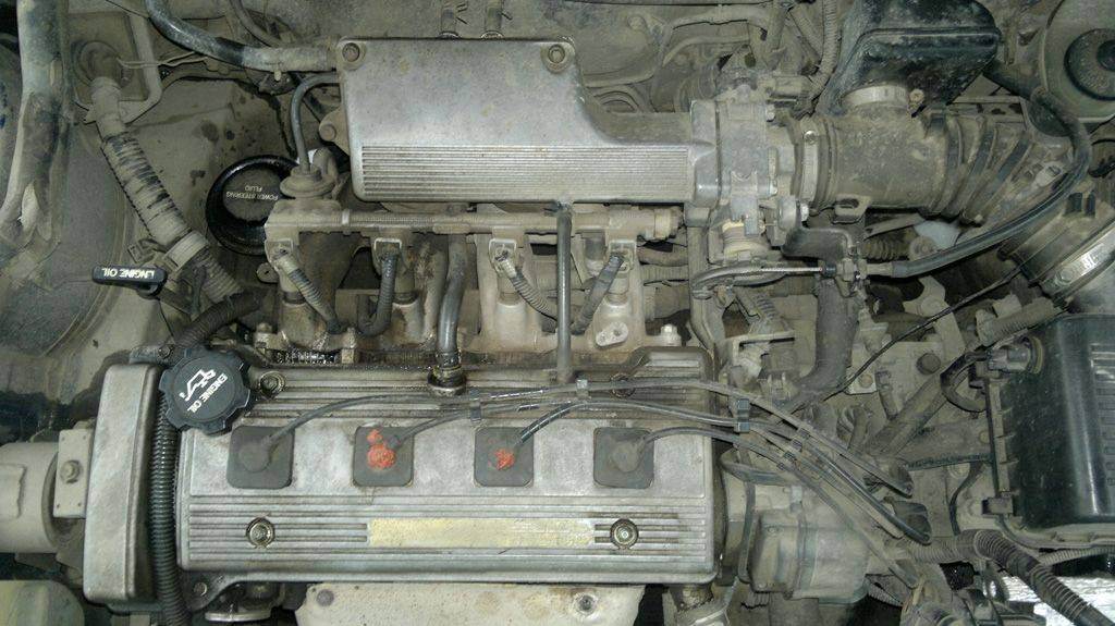

2014-02-18-2457.jpg [ 268.67 КБ | Просмотров: 12681 ]

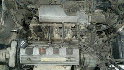

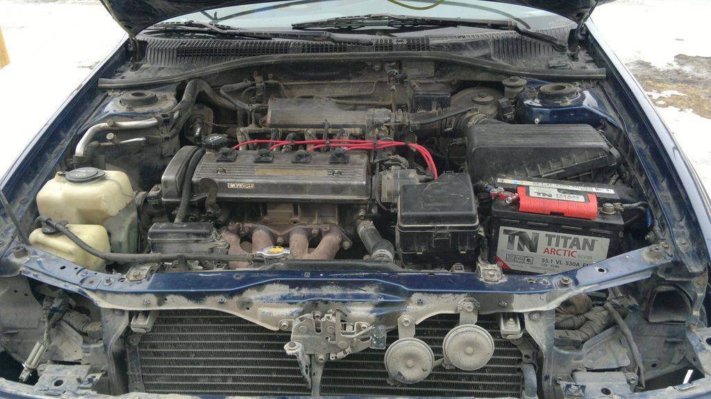

разобрался с двигателем. Заменил шатунные вкладыши для начала. Сходу не полез в капитальный ремонт, ибо ничего не знал о двигателе в плане жора масла, компрессии и остального.
Добавлено спустя 1 минуту 52 секунды:
Первый запуск
Добавлено спустя 2 минуты:
2014-02-18-2462.jpg [ 147.21 КБ | Просмотров: 12677 ]
Добавлено спустя 3 минуты 18 секунд:
Первый запуск показал что течет помпа и не работает генератор. Помпу заменил. Генератор проверили, заменил реле. С напряжением все равно проблемы. Очень большие просадки.. Буду колупать электрику. Есть мысль заменить под капотом проводку, посмотрим..
2014-02-18-2459.jpg [ 223.07 КБ | Просмотров: 12675 ]

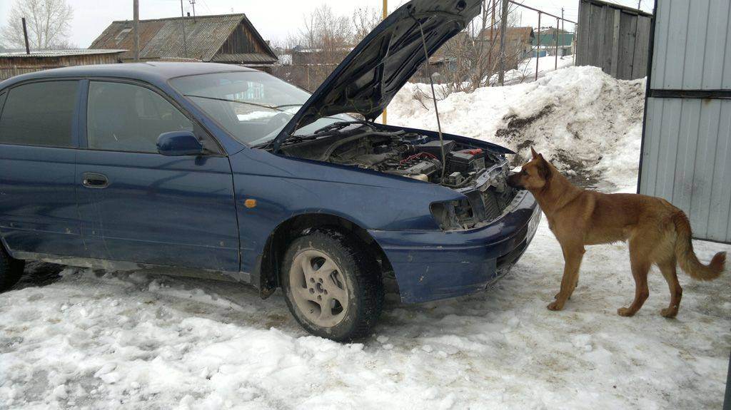

Приобрел я машинку 30 декабря 2013 года. А вчера впервые прокатился несколько кругов вокруг дома по поселку - светился ярче солнышка в самый ясный день! :ya_hoo_oo:
Результаты покатушек:
левый передний подшипник ступицы под замену. Уже лежит и ждет действий.
Двигатель работает неустойчиво - плавают обороты. Пару раз заглох на нейтрали. Думаю что связано с электрикой плюс надо будет все почистить в плане заслонок и тому подобного.. Пока что все)

с днищем беда совсем.. переваривать будешь?

Ну само днище целое, а вот правый порог мятый да возле задней арки дыра.. Летом займусь косметикой да кузовщиной, надеюсь. Сейчас пока надо на ход поставить, определиться с двигателем да на учет поставить таки))

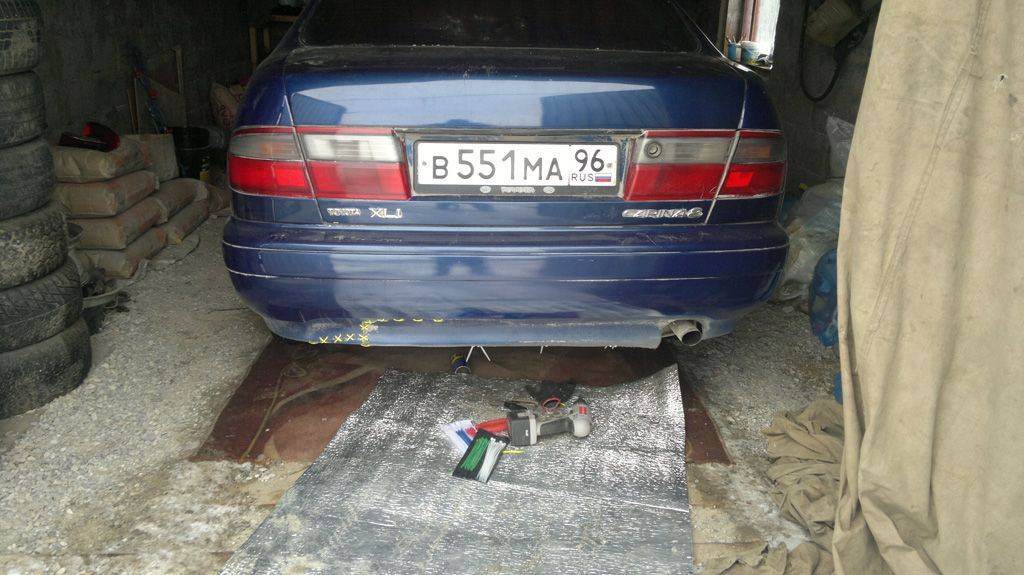

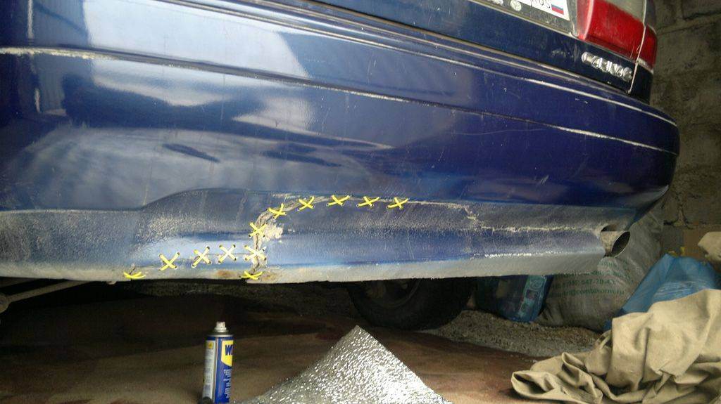

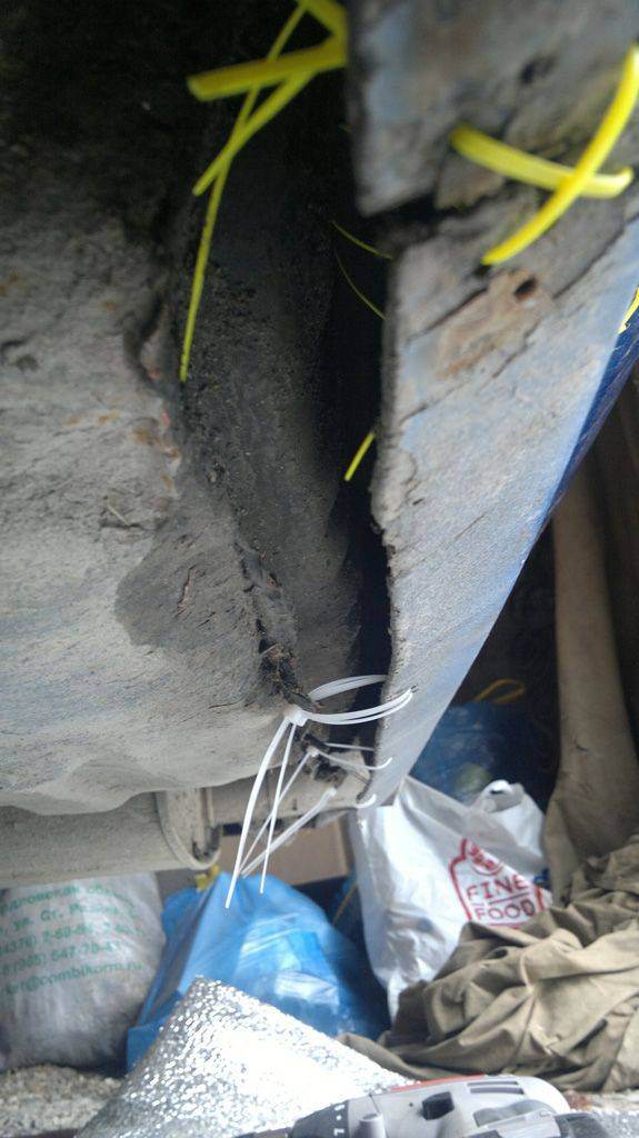

Сегодня "вышивал" крестиком задний бампер.
Было вот так:
2014-03-12-2524.jpg [ 256.11 КБ | Просмотров: 12518 ]
а стало так:
2014-03-12-2527.jpg [ 209.62 КБ | Просмотров: 12518 ]
2014-03-12-2531.jpg [ 198.58 КБ | Просмотров: 12518 ]
2014-03-12-2532.jpg [ 241.22 КБ | Просмотров: 12518 ]
Добавлено спустя 6 минут 40 секунд:
Сначала пробовал синими хомутами, но как-то не айс вид, а желтыми мне понравилось как смотрится)) Потом все подрезал конечно, ничего лишнего не торчит.

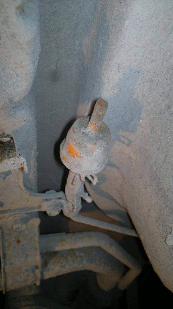

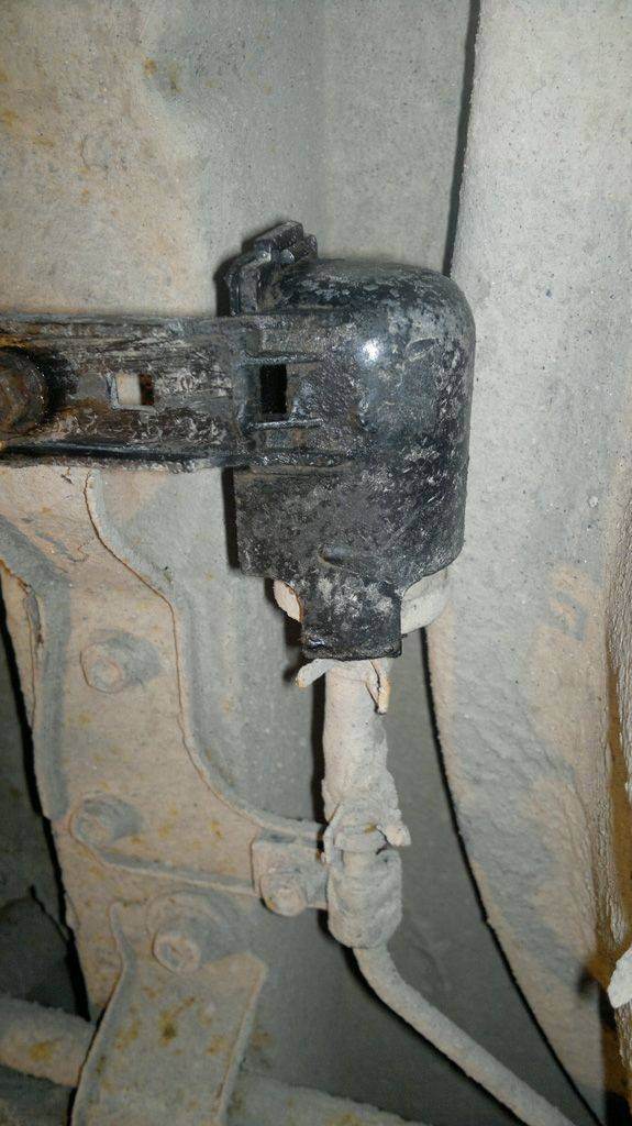

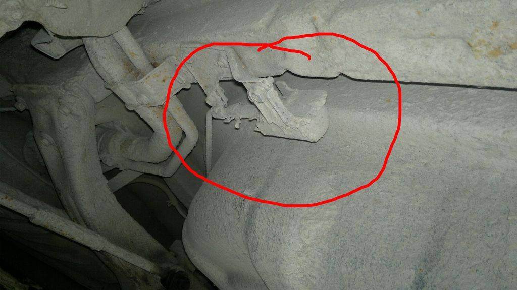

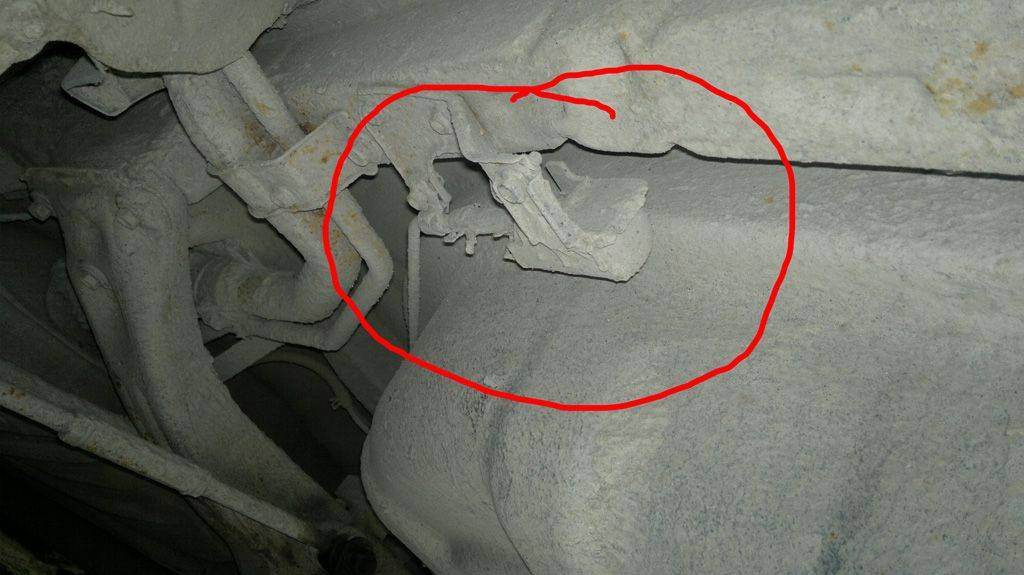

Пока то да се, возник вопрос, что это такое?
2014-03-12-2525.jpg [ 206.82 КБ | Просмотров: 12512 ]
 Заголовок сообщения: Re: Моя Каришка
СообщениеДобавлено: Ср мар 12, 2014 11:39 am
колдун что ли какой :du_ma_et:
СообщениеДобавлено: Ср мар 12, 2014 11:51 am
Волговод клуба
Сообщения: 773
Машина: ГАЗ-3102
Двигатель: ЗМЗ-406.2
камиль
сейчас сходил посмотрел, но здорово не увидел.. короче, трубка с этой шуткой соединена резиновым патрубком и уходит в сторону бензобака. сижу ищу в книге что это :ga-ze-ta;
СообщениеДобавлено: Ср мар 12, 2014 12:18 pm
Meowrizzio
У меня нет такой фигни, но это не регулятор давления точно(не колдун)
СообщениеДобавлено: Ср мар 12, 2014 1:46 pm
Волговод клуба
Сообщения: 773
Машина: ГАЗ-3102

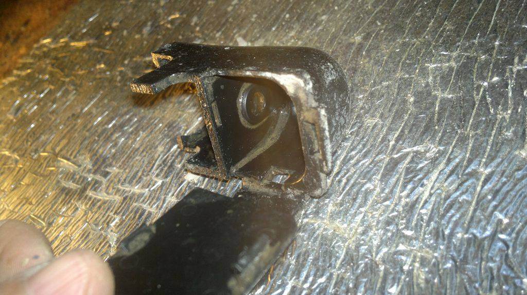

Любопытство взяло верх, поэтому снял, отмыл :ps_ih:
там две детали, каталог по номерам выдает
77393 PROTECTOR, CHECK VALVE
77701T VALVE, CHECK (FOR MAIN FUEL TANK)
сейчас фото уменьшу и выложу)
Добавлено спустя 10 минут 46 секунд:
2014-03-12-2535.jpg [ 180.01 КБ | Просмотров: 12440 ]
2014-03-12-2536.jpg [ 286.9 КБ | Просмотров: 12440 ]
2014-03-12-2537.jpg [ 220 КБ | Просмотров: 12440 ]
Добавлено спустя 3 минуты 9 секунд:
в бензобак трубка входит выше заливной, в книге никакой инфы нет, поэтому думается что или от излишков спасать в баке (хыхыхы, зажиточно то как) или давление стравливать..
Добавлено спустя 4 минуты 3 секунды:
так как по названию, точнее его переводу, это обратный клапан)

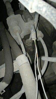

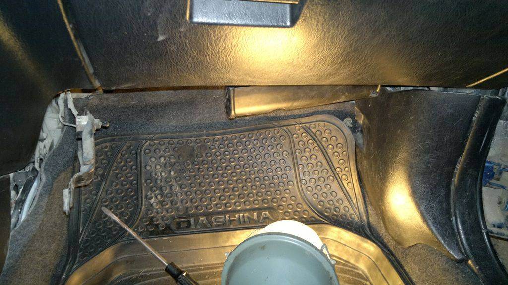

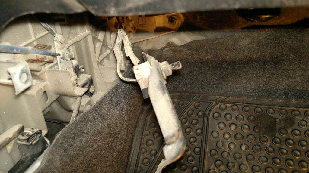

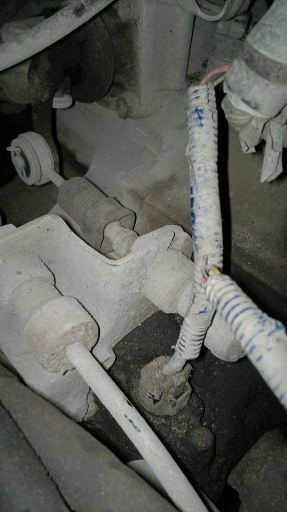

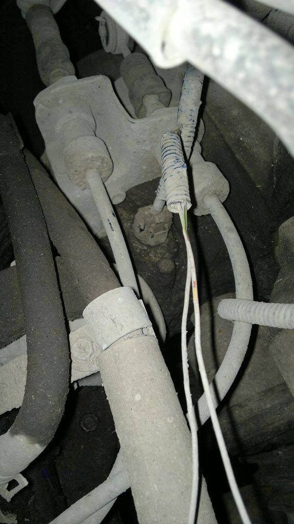

В ногах переднего пассажира заметил явно не родной переключатель. Решил найти для чего он..
2014-03-13-2542.jpg [ 263.33 КБ | Просмотров: 12373 ]
2014-03-13-2543.jpg [ 246.79 КБ | Просмотров: 12373 ]
2014-03-13-2547.jpg [ 195.64 КБ | Просмотров: 12373 ]
2014-03-13-2546.jpg [ 202.36 КБ | Просмотров: 12373 ]
провода от него идут к датчику скорости в коробке. Интересно зачем? Кажется я нашел причину не работающего спидометра, надо будет проверить после сборки и становки ступицы :ps_ih:

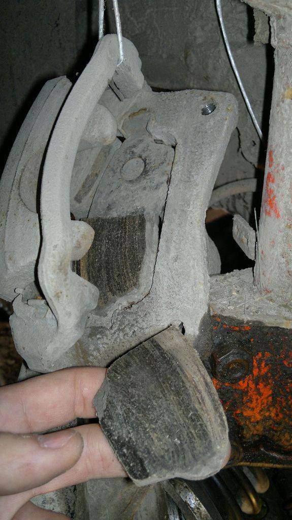

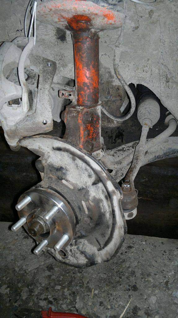

Ступицу собрал, теперь жду когда привезут колодки. Шаровые, гранаты и рулевые наконечники живые с обеих сторон. Тормозные шланги тоже.
2014-03-16-2554.jpg [ 259.77 КБ | Просмотров: 12330 ]

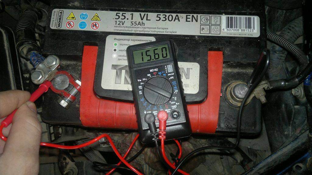

Нашел новую проблему: включаю обогрев заднего стекла - включаются габариты в половину накала и подсветка приборной панели. Выключаю. Включаю габариты, затем обогрев. Тухнет подсветка панели..
По генератору еще. Гена - Денсо. Новая реле стоит. Зарядка на заведенном двигателе вот:
2014-03-18-2561.jpg [ 250.76 КБ | Просмотров: 12260 ]
при печке на полную и обогреве стекла. Досадно.. Думается что опять реле.. Впрочем, задал вопрос в соответствующей местной объединенной теме про генератор.

С зарядкой разобрался - неправильно воткнул фишку в генератор :ps_ih:

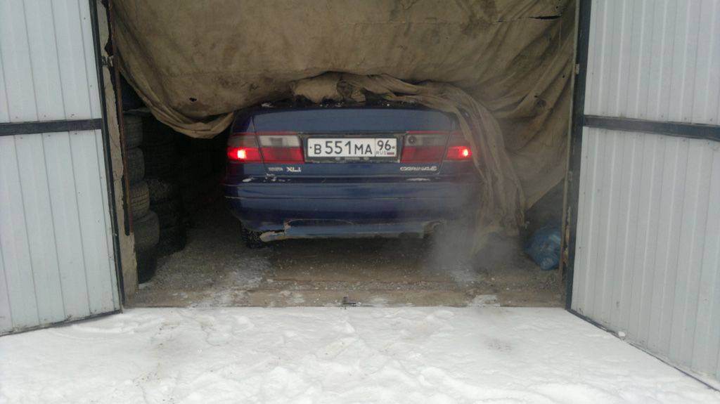

Привезли колодки, поменял и все собрал. Покатался :speshu-begu: :-edu-edu-: Вроде все хорошо. Теория по поводу переключателя в ногах пассажира не подтвердилась - пробовал в разных положениях - спидометр так и не работает.
Поменял ВВ-провода noname на Теслу. Результат есть - двигатель ровно-ровно заработал. В общем, я доволен, если отбросить мелочи и мысли, что все же придется потом снимать коленвал и точить, так как на оборотах примерно 2.5 - 3 тысячи есть слабый стукоток нехороший..

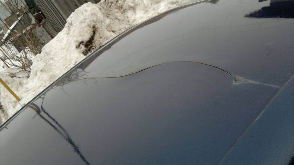

2014-03-18-2563.jpg [ 268.17 КБ | Просмотров: 12227 ]

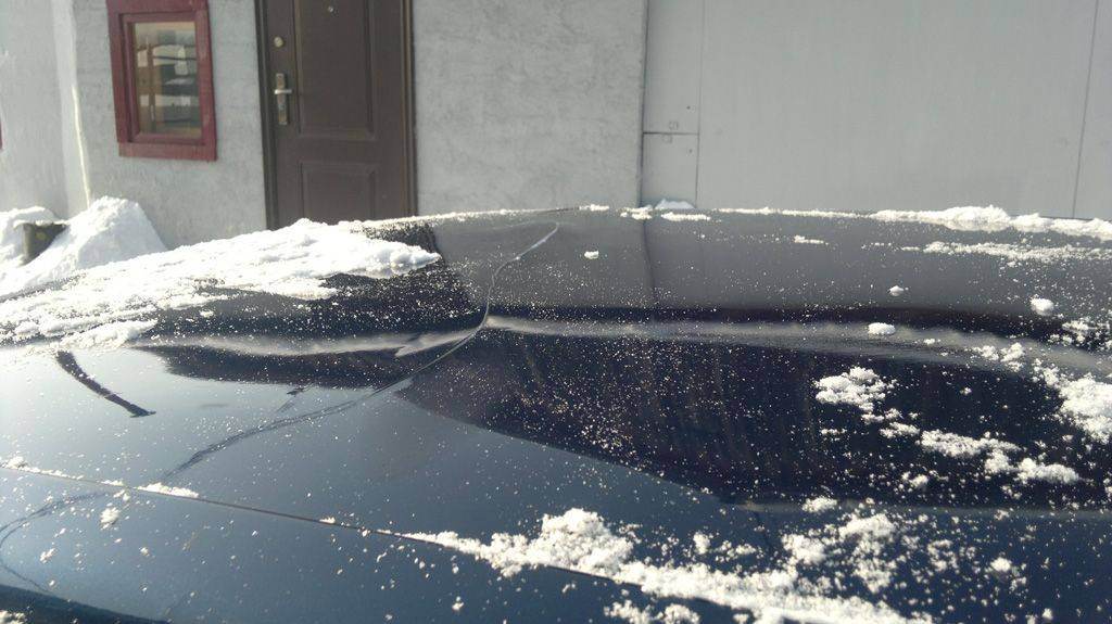

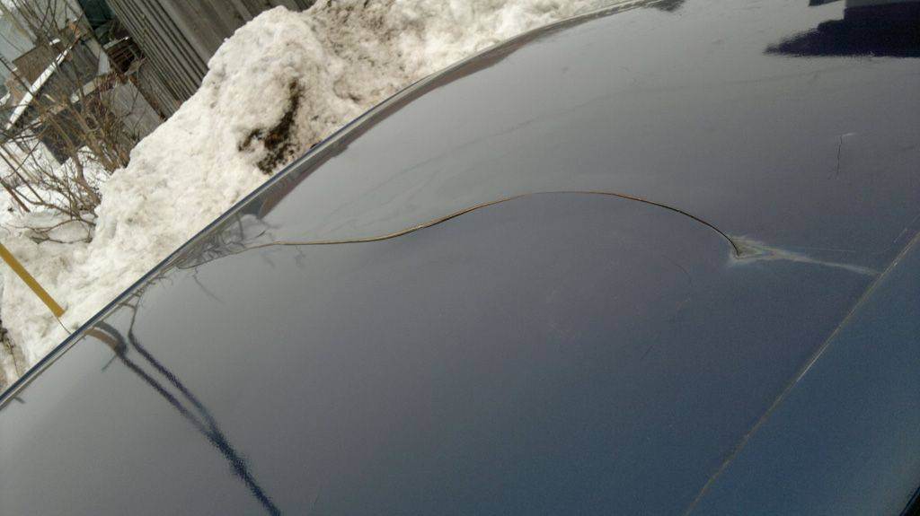

Комментарий к файлу: Моя печальная крыша более подробным и понятным планом
2014-03-18-2567.jpg [ 144.29 КБ | Просмотров: 12227 ]

Кость,с крышей надо что то решать,если там шпатлевка треснула,это очень плохо,гниет там катастрофически быстро,а если лопнул лак, то это просто плохо,вариант,если красить не можешь,зачистить и вывести при необходимости до ровного и,к примеру,затянуть черной глянцевой пленкой,у нас такая обклейка 3 к стОит.
СообщениеДобавлено: Вт мар 18, 2014 8:32 pm
Сообщения: 3527
Можно аккуратно залить в трещину бесцветный лак. В качестве временной меры вполне пойдет, при качественной заливке коррозии не будет.
СообщениеДобавлено: Вт мар 18, 2014 8:33 pm
Волговод клуба
Сообщения: 773
Машина: ГАЗ-3102
judge
да да, вот я так и думаю сделать с пленкой. сначала сам попробую, вроде ничего сложного при помощнике-то да опыте тонирования)) тепло будет и займусь этим. там шпакля волной встала..
Черепашка-ниндзя
как вариант, если бы это сначала сделали.. но я ее уже взял такой и не знаю сколько до этого была трещина. сейчас уже не вижу смысла))
СообщениеДобавлено: Вт мар 18, 2014 8:38 pm
Сообщения: 490
Meowrizzio
Советую особо не затягивать,внимательно посмотрел,да,там у трещины уже поднимает,соответственно и коррозия там уже есть.Вывести и сам при желании сможешь,поверхность горизонтальная и прямая,да и терять там тебе особо нечего))Самое главное исключить очаги коррозии и не клади кислотный грунт никогда,если собираешься шпатлевать.
СообщениеДобавлено: Вт мар 18, 2014 8:45 pm
Волговод клуба
Сообщения: 773
Машина: ГАЗ-3102
Саш, спасибо, учту! хотя да, время есть, можно и сейчас заняться. меня другой вопрос интересует: как это снять? отверткой или чем-то таким поднимать края трещины и убирать все? С последующей обработкой вопросов нету))
СообщениеДобавлено: Вт мар 18, 2014 9:07 pm
Сообщения: 490
Могу предложить жестокий способ:берешь сегментный диск для болгарки градиентностью гдето на 120(выглядит так на нем много пластинок,уложенных по радиусу диска) и фигачишь,только без фанатизма,переусердствуешь-либо металл пожжешь,либо дырку протрешь,если металл слабый.для начала снимаешь только слой шпатлевки,смотришь,что под ней,ну дальше сам догадаешься,края оставшейся шпатли не должны быть резкими,плавный переход на металл(это перед тем,как свою наносить будешь)Если слой толстый,и спользуй что то типа серии glass&soft,шкурится тяжело,но для больших поверхностей хорошо будет.У тебя три варианта,либо сразу какие-то оба:1)желтой обычной полиэфирной шпатлевкой крышу заваляли,2)банально толстый слой,3)не подготовили как следует.ОБЯЗАТЕЛЬНО перед каждым новым нанесением шпакли обещжирить поверхность,сушить как следует,лучше много тонких слоев,один жирный просто недопустимо,усадку даст со временем...рихтовать советовать не буду,для рихтовки крыши опыт нужен определенный.Пишу с телефона,не совсем удобно,буду рад,если чем то помог))

Со стороны салона аккуратно ударь чем-нибудь (только не острым и без фанатизма), само отвалится. Если шпакля так жестко полезла, вряд ли поверхность готовили под шпаклевку, а значит она толком не держится. Крышу 1 хрен подстучать придется, если там осталось, что стучать. Может проще у кого-нибудь из разборщиков фрагмент попросить вырезать, да вварить на место. Потом уже под покраску готовить.
СообщениеДобавлено: Вт мар 18, 2014 9:31 pm
Сообщения: 490
Черепашка-ниндзя
В идеале варить не вариант,лучге родное оставить,тем более с крышей возня.Отстучать грамотно можно,только навыки определенные для этого нужны,а то шышек или волн изнутри наделает,гемор еще тот будет
Добавлено спустя 3 минуты:
Meowrizzio
Увидишь,какой слой шпакли,от этого и пляши,самому рихтовать сложно будет,если опыта нет,площадь поверхности большая.
СообщениеДобавлено: Ср мар 19, 2014 7:31 am
Волговод клуба
Сообщения: 773
Машина: ГАЗ-3102
Спасибо, ребят, понял. Не, железо править я сам не возьмусь, ибо не умею. Ладно, разберем - посмотрим)
