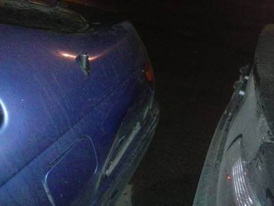

Март - въезжает задом с парковки Honda Pilot. Заминает правую переднюю дверь и крыло. Несильно. Краска на месте.

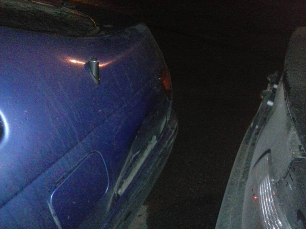

Август - ночью чайзер бампером вминает заднее левое крыло. Моя стоит на парковке перед домом. По словам очевидцев. Перелетел через два газона с бордюрами и вминает меня. Два пьяных тела выпадывают из машины и удаляются с места ДТП.
Сентябрь - сдаю задом во дворе и впиливаюсь в Honda CR-V. Стыдно капец.

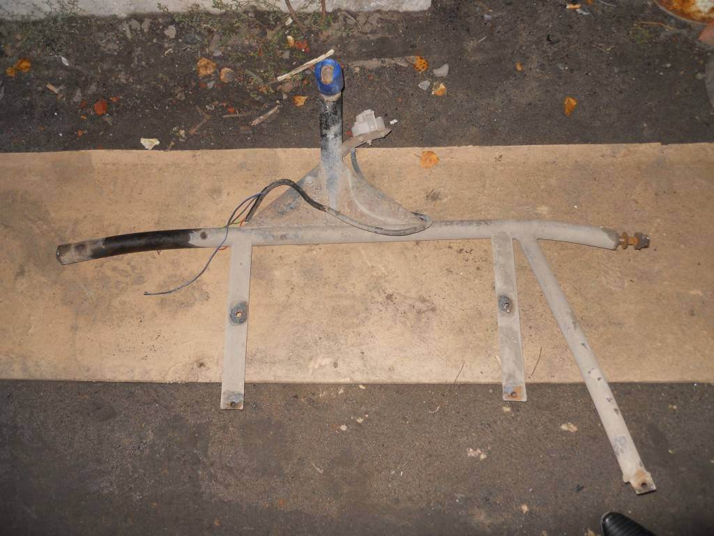

Снял фаркоп с машины. Надоел нудный стук новой выхлопной магистрали о фаркоп. При снятии - слова механика - ставили в Европе.

Комментарий к файлу: Влепил пьяный чайзер

По фаркопу - кто пишет - посмотрите фото. Это не родной. Скока ему цена - я не знаю. Цеплялся на 7 точек. 4 из них под запаской. Прежние хозяева колхозили.
Добавлено спустя 6 минут 46 секунд:
Фаркоп
levsha2010 - Спасибо за ссылки! Сундук инфы ОГРОМЕННЫЙ)
