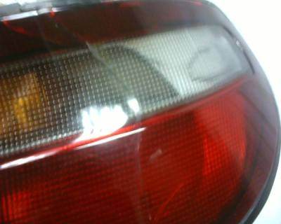

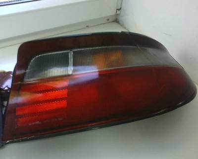

Комментарий к файлу: Восстановил фонари И хотя трещина видна на самом деле ее нет Трещина была расшита и залита смолой потом зашлифована и заполирована

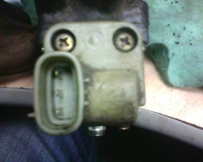

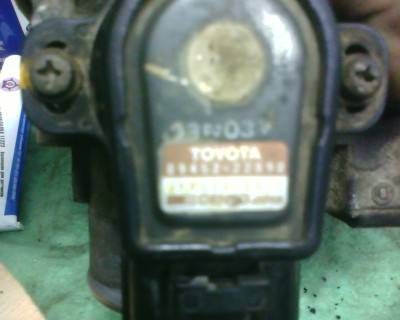

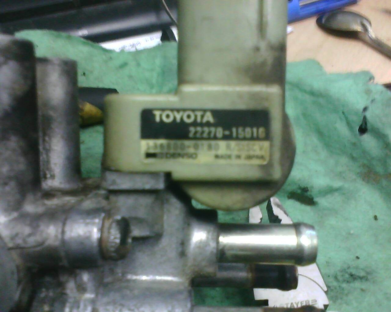

Вот и пошли первые косяки По началу пока не привык к машине вроде все было как обычно Но со временем стал замечать, что мой моторчик прибавил аппетита! Отнес это к своему стилю вождения, но в памяти сидел офигенный пробег на мизере бензина И тут стал замечать что обороты ХХ нереально велики Стал наблюдать На улице что плюс, что минус, завел 10-15 секунд и затарахтела как и обычно, ждать не особо хочется, как стрелка к нижней риске приползла, так и поехал. Стою на светофоре, ах да магнитолу снял на доработку проводки, понимаю рычит как то сильно Топнул по педали газа повысилось, сбросилось, тарахтит На работе остыла, повторил прогрев и офигел Машина остается в режиме прогревочных оборотов Попережимал трубки, подсоса не видно, снял разъем с РХХ обороты выросли, ну вроде как так и должно быть. Проверил, а не крутанули ли винт, открутил на полоборота, появился прихват заслонки, вернул на место. Провел внутреннюю самодиагностику, ошибок нет, провел запись на ходу, ошибок нет Грешил на датчик температуры, поменял, без изменений! Проверил еще раз исправность цепей питания ДТОЖ и ДТВ Цепи исправны Проверил магистраль повышения оборотов при нагрузке на ГУР Все герметично, обороты повышаются. Проверил сигнал Педаль на упоре Все ОК, принудительное отключение форсунок при торможении двигателем работает! Остается РХХ Победил! Не знаю какова была истинная причина, но их было две 1я окислившийся контакт на РХХ Ну да слабовато стало зрение, вот сразу и не увидел, хотя снимал разъем! 2я Заслонка РХХ работала на половину хода Причина отнюдь не закоксовывание смолами, хотя и они были, а нарушение герметичности резиновой прокладки и как следствие образование окислов которые и не давали заслонке свободно перемещаться! Биметаллическую пружину трогать не стал, болты залиты чем то похожим на эпоксидную смолу! Совет, срывайте болты плоскогубцами и лишь потом отворачивайте! Затянуты на столько, что грани крошатся! И еще, в небольшом диапазоне как обороты прогрева, так и ХХ регулируются не винтиками а поворотом корпуса электропривода\электромагнита, для этого там специально сделаны проточки! Я поставил в среднее положение и так как нет тахометра(но я о нем мечтаю) оценка произведена на слух Все ОК!
Ослабляем вот эти винты и регулируем Окислен был верхний контакт
Добавлено спустя 2 минуты 45 секунд:
ДПДЗ с заводской регулировкой тТрогать не стал да и проверку прошел
