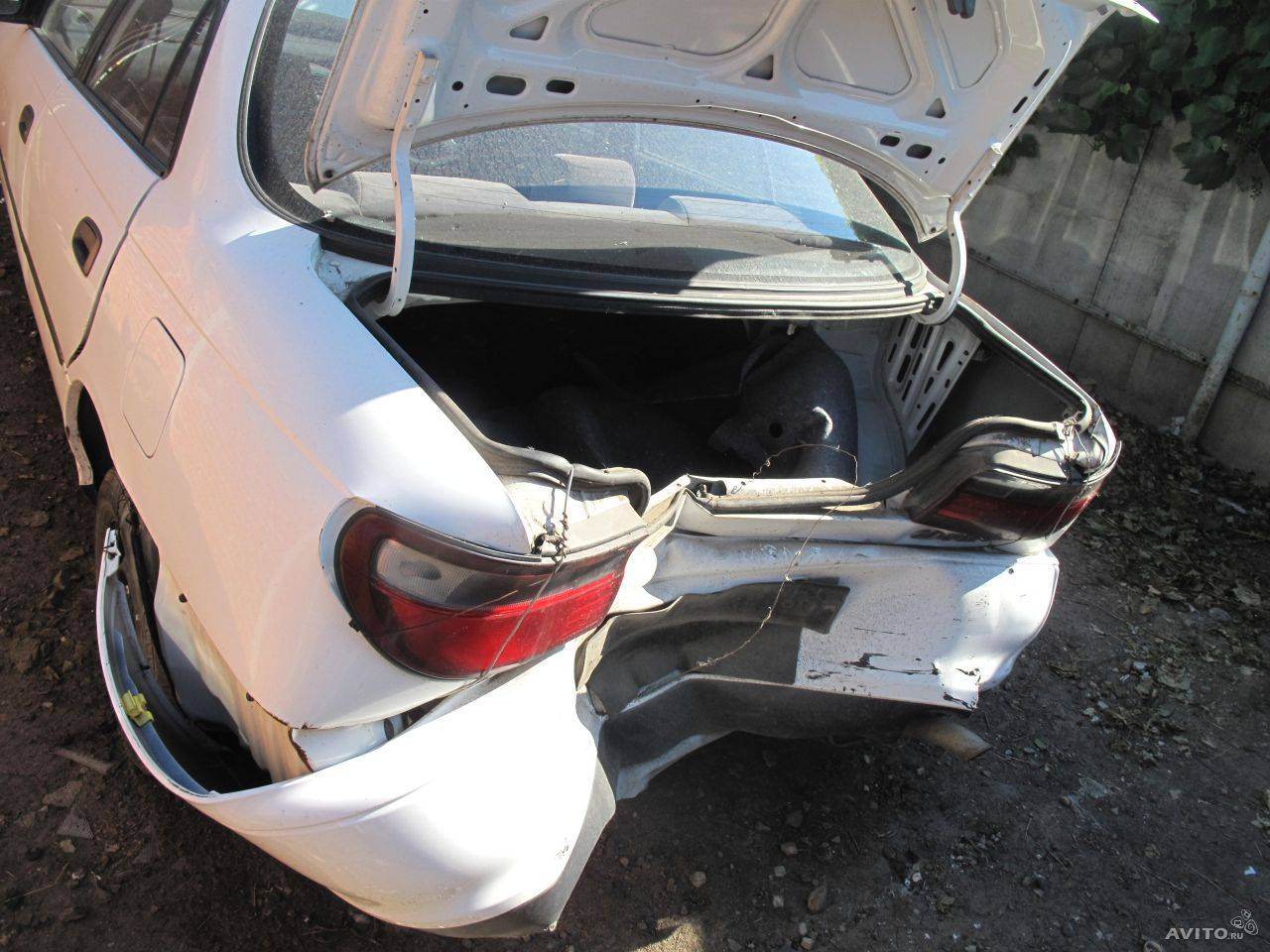

С начала подумал, что рано открывать тему, но... Для начала кратенько. ибо история пока короткая. Искал долго, предлагали мало Нет, машин то было много, но и ценники были не бюджетные. Понятно, что как только озвучу цену народ улыбнется 38 тысяч и масынка моя! Но и дело то было собственно не в бюджете Запала в душу именно эта модель и даже когда увидел свою избранницу мозг не возмутился. за то сердце в очередной раз сказало берем! Может и зря мозга не послушался. но что сделано, то сделано Чем прельстила Идеальным кузовом(битый зад не в счет) Идеальным салоном, почти нетронутыми педальными накладками которые тонко намекали на истинность пробега в 79 000 Мозг сопротивлялся, но факты упорно доказывали обратное. Придраться практически не к чему! Ну вот и началось...23.09.14 Отдал в ремонт! Поиски панели багажника ни к чему не привели, пришлось собрать волю в кулак, загнать страх в пятки и взять молоток в руки.5.10.14 Взял и положил, понял. что не видно контуров ребер Интернет напряг. лишь через два часа поисков нашел фото задней части без бампера День труда и панель стоит в коридоре Примерка не порадовала Оказалось все гораздо серьезней и глубже, пришлось два дня потратить на правку вбитого правого лонжерона Сложился перед задней балкой, хотя тонкая его часть не пострадала. 8.10.14 Лонжерон на месте, балка смещена на 0.5мм Устроило, допуск, не покидает де жа вью, машину дела я, а не мастера! Паранойя? Пока суть, да дело, решил разобраться с водительским сиденьем. В результате аварии перестала фиксироваться спинка сидения. День пролетел незаметно. 10.10.14 Стандартная схема праворульных машин, на спинке фрагмент шестерни, и фиксатор Зубья угробили изрядно, фиксатор пришлось править гравером и надфилем. Но это техника и все удобно. А вот спинка, ох уж эта спинка, поиски надфиля, оказалось, что ромб уже не выпускают :du_ma_et: Правим плоский стачивая с одной стороны, потом подбираем угол треугольного и веселуха началась Полдня буквой зю, с надфилями в руках, вроде получилось, но не факт! Будем искать каркас, либо сидение, не хотелось бы иметь сомнения под задницей, точнее в спинке ... 12.10.14 Завтра 13е 20 дней с момента Масынка в ремонте! Я в панике 5 дней с момента, геометрия почти на месте! Остальное преднатягом на сварке и через пару месяцев все на месте Но нет, опять нет! Если и завтра не гу гу Заберу машину, найду сварщика и сделаю сам! Спяцы блин! 13е Действительно спяцы! Придется все либо самому либо через указание делать Пришел утром колдуют вокруг залома на правом крыле. И думают откуда по нему стукнуть, а там куда не стукни сплющится залом Посмотрел я на енто творчество, отобрал инструмент и через час крыло стало ровным Поставил задачу, что и где поправить и куда поставить растяжки и гидравлику 15.10 Приключения продолжаются! Гидравлику то поставили правильно, но... Пол багажника поверг в шок! Хорошо мастера-хозяина сервиса не оказалось на месте, одел бы ему на голову! Мало того что складку не исправили, так еще и расплющили залом! После беседы с мастером, 10 минут работы и корыто выправлено так как надо Под бдительным оком собрали в черновике. Ура я в гаи! Пока я упирался и приводил масынку в достойный вид для регистрации старый хозяин подложил свинью Ровно через 10 дней написал заяву по месту жительства, хотя я его и рпедупредил, что не успеваю в 10 дней, но не будем о плохом! Итак, Ураааа, благодаря отзывчивости сотрудников ГАИ все решили зарегистрировали К стати поинтересовался у них про налоги мол в паспорте написано мощность не установлена! Схватились за голову Как мол так? И установили 55.1 кВт и 75 лс ::be-be-be-: ::be-be-be-: ::be-be-be-: За то теперь новые номера и карма машинки стала заметно чище Успел накрутить с момента покупки машины 200км 10 литров еще не сгорели! :upal_v_nogi: Не сглазить бы! А в общем :speshu-begu: :roll: Ну вот и рассыпалась легенда о святом духе Уж не знаю, что повлияло на аппетит! То ли зимняя резина, то ли более агрессивный стиль Расход около 7 литров На вскидку 20 литров на 300 км в смешанном режиме

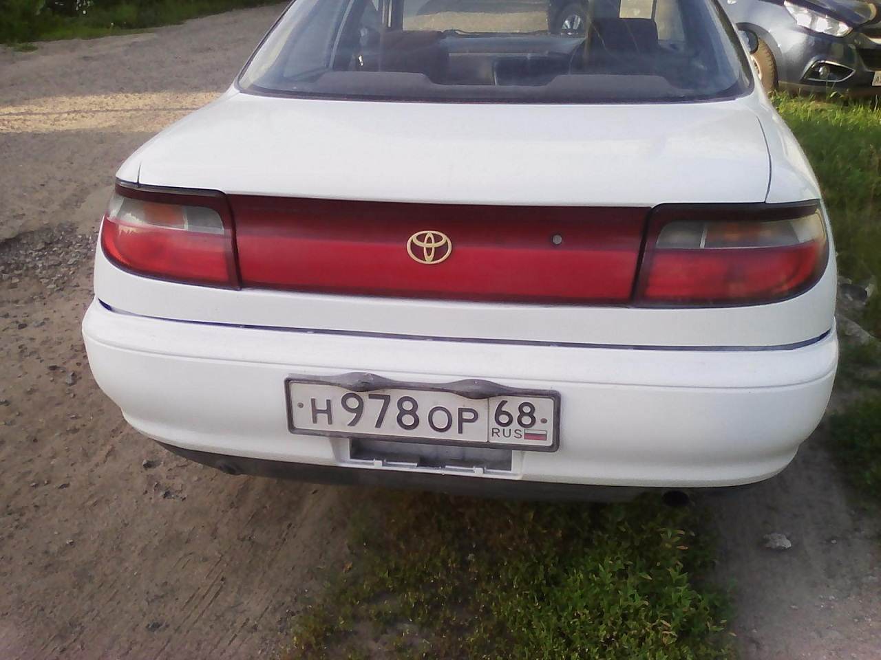

Июнь 2016 Ну вот наконецто после второго захода с правкой геометрии покрасились!

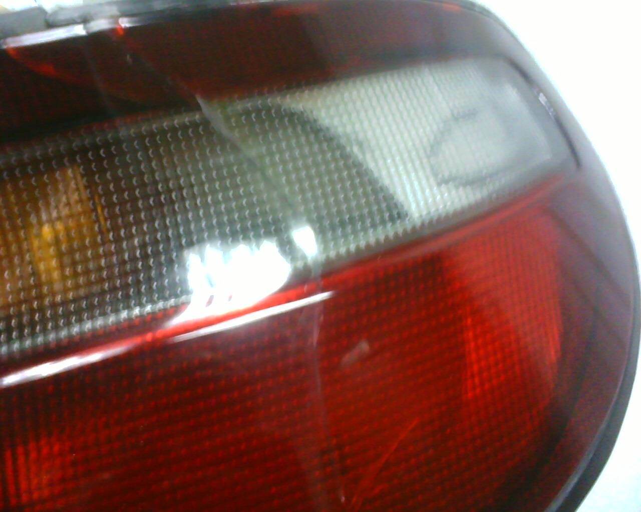

Комментарий к файлу: Восстановил фонари И хотя трещина видна на самом деле ее нет Трещина была расшита и залита смолой потом зашлифована и заполирована
