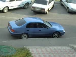

7A-FE (LB) . 96й год. механика. Кондей, гур,абс,2 подушки. Взял за дешево, с проблемками. По мере возможности буду устранять. На данный момент уходит масло литр в неделю. Бывший хозяин говорит менял мск, может быть накосячил при их установке. Завтра поеду к мотористу.
Цель : привести машину в порядок уложившись в 150 т.р. Не в идеал, а что бы сел и поехал ни о чем не думая. А дальше будем посмотреть. По мере финансов буду лечить кузов.

а так по кузову ржавчина на капоте, на бампере переднем сколы и царапины. низ дверей права сторона и правая задняя арка. задний бампер треснут )) Но днище и пороги не гнилые, дыр и т.п. нет.
а за этот цвет я ей вообще все простил ...в живую смотрится просто бомба, голубой с отливом металлика

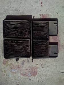

Пока рано говорить, у мотористов еще не был. Если приводить в идеал и кузов, думаю рублей 60. Первое что сделал сегодня почистил ковер в багажнике и выкинул старый салонный фильтр, который больше напомнил инопланетное существо :D оригинал ТОЙОТА.... Самое интересное что после всех манипуляций заработал тахометр :o ... Он в принципе работал, но только после 4х тысяч. А теперь показывает как надо. Похоже каринке понравилось )))
