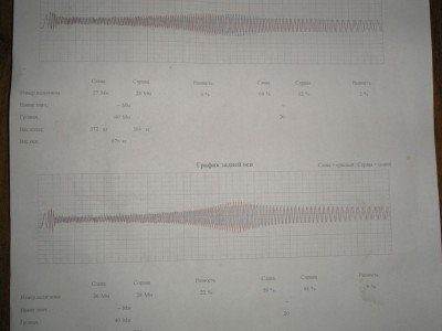

Игорек писал(а):
вес колес перед: слева 372 кг справа 304 кг (если меня высодить из машины получится почти поровну во мне как раз68 кг)
вес колес задней оси : слева270 кг справа 259кг.
странно:(

вот тест моих амортизаторов
Комментарий к файлу: тест
P1010001.JPG [ 166.53 КБ | Просмотров: 584 ]
СообщениеДобавлено: Ср сен 09, 2009 8:42 pm
Игорек, а разность мм на задней оси это в норме?
СообщениеДобавлено: Ср сен 09, 2009 8:47 pm
Сообщения: 744
многовато но походит )))у меня на задней левой стойки пыльник порван поэтому это самая изношеная стойка )))) а менял все четыре в круг за раз
СообщениеДобавлено: Ср сен 09, 2009 9:21 pm
Игорек
так есть связь между % и мм? У тебя задние в мм большая разница а % нет.
у тебя
а мне
Игорек писал(а):
задние стойки можешь менять
СообщениеДобавлено: Ср сен 09, 2009 10:03 pm
Сообщения: 744
зависимость какаето есть только в зависимости на какой частоте больше ход стойки !на нашем стенде оринтация стоит на ход стойки в Мм! если ход привыщает 40мм он сразу текущие данные выделяет красным цветом (то есть неисправна)
