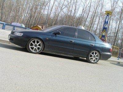

Купил карину е, на ней стоит 17 литье енкей (резина узкая, в арки заходит без проблем), она сильно опущена, смотрится конечно супер, но для наших дорог это просто мука, практически на любой неровности цепляет днищем... предыдущий хозяин говорил что это оригинальные пружины, только спилены (спереди 2 витка, сзади 1,75) подскажите какие пружины на неё лучше поставить (тип, размер и т.д) чтобы сидела так же как сейчас только повыше (какие лучше поставить на перед а какие на зад), чтобы зад был не задран
Комментарий к файлу: фото
x_a30b36b0.jpg [ 97.17 КБ | Просмотров: 682 ]

по фотке конечно понятно, но добавь описание машины в подпись...

Блин, 17 на низком профиле, круто конечно :shock: Но открой водительскую дверь и прочитай на наклейке какие колеса ДОЛЖНЫ стоять и не будешь шоркать по земле :)

Купи на разборке задние пружины и отпили немного поменьше, чем у тебя. Передние я поставил бы от 10-ки или 12-ки (смотря, какой у тебя мотор) и тоже отпилил бы сколько надо. Но тут уж дело хозяйское, можно и родные купить. :)
Добавлено спустя 8 минут 11 секунд:
Роман 44 в теме Куплю туманку/продам кондей и др. отдает передние пружины за пивко. И заполни уже профиль, наконец! :)
