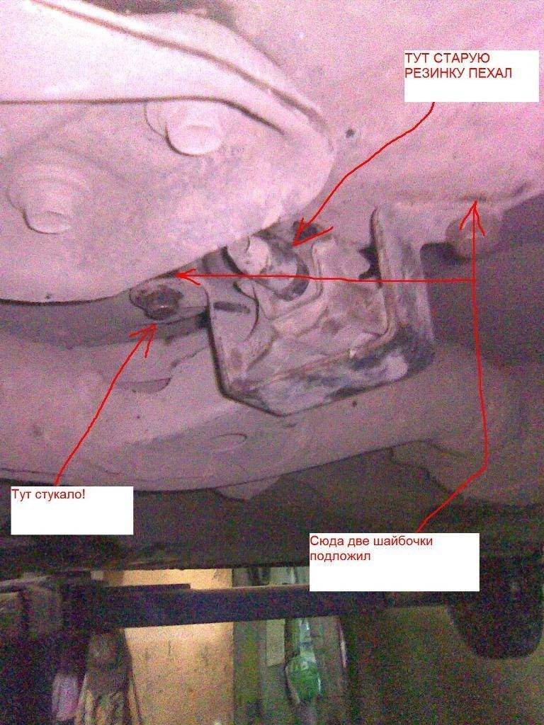

Сегодня сьездил на подьёмник нашли что немного задевала выхлопная система (после штанов котороя до катализатора) немного его приспустили и где крепёж идёт там поставили резиновый уплотнитель, теперьт стало на 2,5 тыс оборотах дребежание :(

в твоем случае резиновый буфер вряд ли поможет. т.к. вибрация выхлопной системы теперь передается на кузов...

я весь вечер сидел и думал! Там же само крепление крепиться к кузову тогда его можно ведь открутить и под него резинку подложить и прижать?! Как думаете!

СообщениеДобавлено: Пт ноя 12, 2010 4:11 pm
Зарегистрирован: Пт окт 29, 2010 1:41 pm
Сообщения: 20
Откуда: Вологодская обл.
Вот!
Фото016.jpg [ 158.38 КБ | Просмотров: 1767 ]
