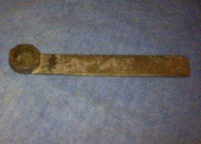

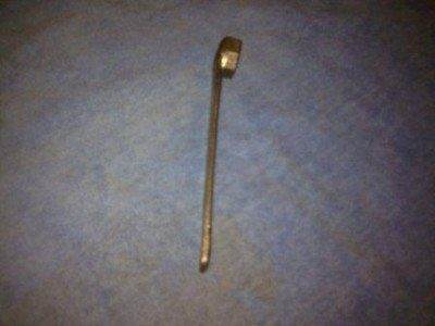

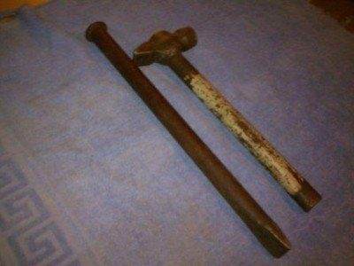

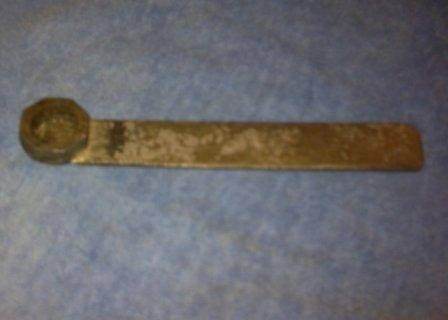

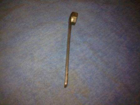

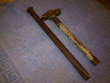

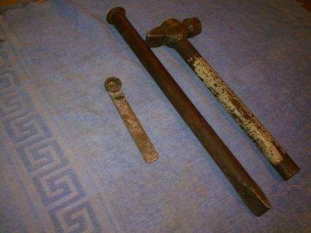

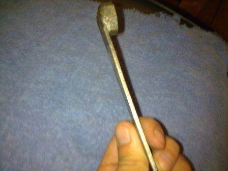

Привет парни!!! Как договаривались фотки:
Комментарий к файлу: Вот этот ключ!!!
ы.jpg [ 18.77 КБ | Просмотров: 1316 ]
Комментарий к файлу: и снова он
и.jpg [ 14.96 КБ | Просмотров: 1314 ]
Комментарий к файлу: ключ наружный диаметр 24
р.jpg [ 14.32 КБ | Просмотров: 1318 ]
Комментарий к файлу: Этими ключами откручивал контргайку!!!
ф.jpg [ 18.12 КБ | Просмотров: 1314 ]
в.jpg [ 20.87 КБ | Просмотров: 1318 ]
Carina E 1993 г 3S-FE

спасибо за совет и за фото - помогло , только ключ пришлось делать из шестигранной гайки тонкой на 24. люфт пропал после потяжки попутно обнаружил разболтанный карданчег :) p.s. если кому пригодится - контр. гайка на рейке под тонкий ключ на 42 внешний диаметр 46,8. рейка TOYODA
