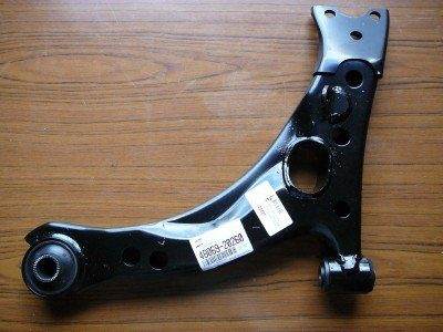

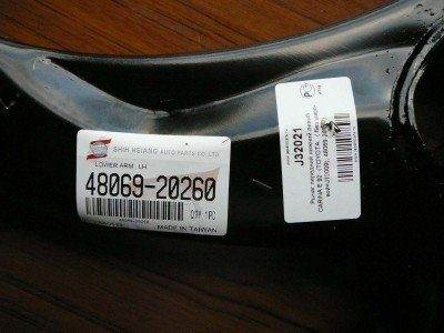

У меня такие стоят:
Sh auto parts SH4806920260 лев
Sh auto parts SH4806820260 прав
Два года - полет нормальный. Я очень доволен. Кстати, задний сайлент сплошной :wink:
(И писалось уже про это в другой теме)
Левый.jpg [ 160.87 КБ | Просмотров: 4006 ]
Левый1.jpg [ 132.29 КБ | Просмотров: 4007 ]
С уважением к форуму
