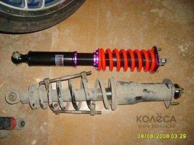

Полазив по просторам казнет-объявлениям, наткнулся на стойки такие, и тут пришла мне мыль "А не заморочиться мне такими стойками?!". Вопрос в чем, продаются ли вообще такие стойки на Карины?
Комментарий к файлу: Стойка от Альтеззы.
10-full.jpg [ 143.7 КБ | Просмотров: 1863 ]

конечно продаются, эт винты обыкновенные))),ищи такое для калдины...
СообщениеДобавлено: Ср окт 02, 2013 8:52 pm
Иля
Имхо - не стОит... :st_op: Спорткаровской, или хотя бы сравнимой с суперстратом управляемости не добьёшься все равно.
Карине и KYB NEW SR special "за глаза". :wink:

Та я и не хочу добиться этого, просто меня заинтриговал изменяемый клиренс машины.

так клиренс то меняться и не будет. только жесткость пружин

Присоединяюсь к Санчису) Клиренс меняется, конечно, но настолько незначительно, что этого почти не ощутить. Плюс в отличие от пневмоподвески с кнопкой в салоне, эту крутить потяжелее будет :) Имеет смысл заморачиваться, если гоняешь на кольце, например

Full Tap стойки настраиваются полностью - можно клиренс регулировать не трогая настройки пружины.
У меня такие в общем то и стоят - как ездил раньше не понимаю, не подобрать такого эпитета который охарактеризует изменение в поведении, плавность хода стала другой, ожидал что дискомфорта будет значительно больше.
Но с 1.6 мотором они нафиг не нужны.

ход подвески походу уменьшится на таких стойках , будет как на колах , думаю карина не тот авто на который стоит ставить такое

так клиренс там регулируется в широких пределах, или совсем немного?

и опять же как я понимаю - регулировка от нормы до минимума, но задрать машину то не получится?

30 регулировок жесткости и отбоя ! можно закрутить пружину ( для жесткости ) , или раскрутить (для мягкости).
Нижнюю часть стойки тоже можно закрутить ключами, и карина Ё упадет на пузо :D
не знаешь, не говори :)
P.S. с одной стороны нужная штука эти койловеры, с другой стороны карине жирновато будет :) за корейские DGR 30 деревянных ...а про японские промолчим :hi_hi_hi:

в разумных пределах Саня :)
